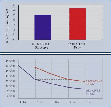

Inserito il - 15/02/2007 : 11:18:34  Mostra Profilo Invia a pixbuster un Messaggio Privato
Sulla mia Frisbee, con i Big Apple, gonfio davanti a 2.5 e dietro a 3
Mi pare un buon compromesso fra assorbimento di energia e confort
Sono valori un pò più alti di quelli medi, per compensare il peso della bici
Questo è il grafico comparativo fra i ballon e i pn. normali (dal sito Schwalbe.com)
