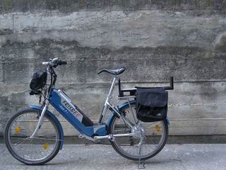

Il primo passo è stato realizzare un sistema per poter portare la batteria di scorta sulla bici
L'ho realizzato in legno verniciato (la mia tecnologia domestica mi consente solo questo materiale)e l'ho dotato di un sistema di aggancio compatibile con quello del bauletto da moto che normalmento ho sul portapacchi posteriore
E dato che sono orgogliosissimo della mia opera, ve la propino ... volenti o nolenti (anzi, leggenti o sorvolanti)

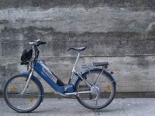

Questa è la bici in assetto normale
52,65 KB

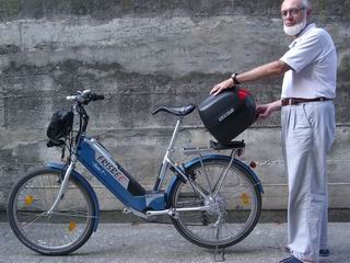

Tolgo il bauletto e metto al suo posto il supporto per la batteria di scorta con borse laterali
53,77 KB

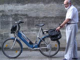

52,53 KB

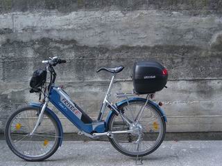

53,77 KB

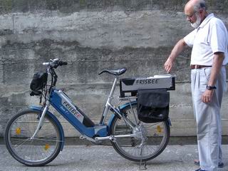

Il supporto è in posizione e bloccato
52,59 KB

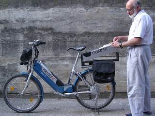

A questo punto posso inserire la batteria, usando gli stessi attacchi che utilizza quando è inserita nella bici
53,61 KB
Blocco in posizione la batteria con la chiave
53,68 KB

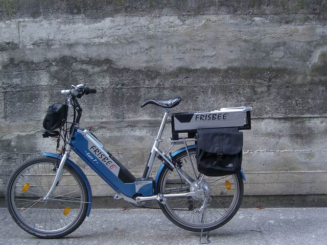

Ed ecco fatto !
111,34 KB
Per precauzione lego il tutto al portapacchi con una corda elastica (non visibile nelle foto... perchè non l'avevo messa)
Ed ecco la bici pronta per 140km a pedalata simbolica o 220 con pedali in appoggio !!!!!!!!!!
101,36 KB

il supporto è per il trasporto, se capisco bene, non prevede un collegamento elettrico... d'altronde essendo una batteria originale a sostituirla in sede non ci vuole nulla... così attrezzata la bici ha un aspetto un po' minaccioso: come se portasse un razzo in coda --- hai avuto una bellissima idea, considerando il raggio crescente dei tuoi giri
hai provato il supporto anche con la batteria al piombo sopra? a prima vista mi aveva preoccupato il peso in alto, ma poi mi sono ricordato che ogni tanto giro con un figlio che pesa due volte tanto appollaiato da quelle quelle parti (il quale neppure si sta fermo come una batteria... grazie al cielo), quindi immagino che basti un po' d'abitudine

Allora vediamo un pò:
Peso: se dietro metto la Litio, non mi accorgo della differenza e la bici rimane manovrabile e stabile come senza
Se metto la Piombo, c'è una pò di effetto "tandem" alle basse velocità (ovvero con la ruota davanti faccio qualche serpeggio in partenza)
Per poter utilizzare gli attacchi del bauletto ho dovuto montare la batteria più in alto del portapacchi, alzando il baricentro e rendendo la bici un pò meno stabile
Collegamenti: nessun collegamento elettrico, ma la sostituzione del pacco è semplicissima (e a quel punto scendere per un attimo dalla sella è .... piacevole)
Estetica: lo so che non è un granchè, per fortuna quando sono in sella - con la mia mole - maschero un pò la cosa
Sella: è una sella della SMP con un canale centrale "antiprostata" che, a prezzo di una certa durezza, mi ha risolto completamente il problema dell'indolenzimento delle "parti intime" (metterò qualche nota negli accessori appena avrò capito se il mio di-dietro si riesce ad adattare alle dimensioni da sella da corsa)
Roma: datemi un punto di ricarica e vi girerò il mondo !

Inserito il - 23/05/2007 : 12:07:35  Mostra Profilo Invia a DESMOSEDICI un Messaggio Privato
Più che altro dovresti avvertire quando curvi una tendenza a cadere all'interno
In realtà mi accorgo solo dell'alleggerimento della ruota anteriore e della necessità di più vistose correzioni col manubrio al momento della partenza: niente di drammatico s'intende, ma appena operato uno scambio di batterie si avverte bene la differenza
Inserito il - 23/05/2007 : 23:56:35  Mostra Profilo Invia a elle un Messaggio Privato
e' vero! perché a pensarci cambi tutto l'assetto: cioè non solo hai un peso posteriore alto ma quando riponi la batteria al piombo al tempo stesso aumenta questo peso e alleggerisce quello davanti... ricordo che la frisbee santiago (a proposito se ne sa niente?) montava due batterie posteriori simmetriche ai lati del portapacchi... certo caricarsi così è da pazzi (anche in termini economici!), ma penso per esempio alla soluzione dell'estelle, che porta appunto una batteria al lato e simmetricamente un contenitore uguale, che può sia accogliere una seconda batteria sia in alternativa valere da portaoggetti
