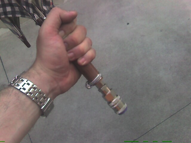

Questa è la porzione di attacco inserita nel manico dell'ombrello:
48,28 KB

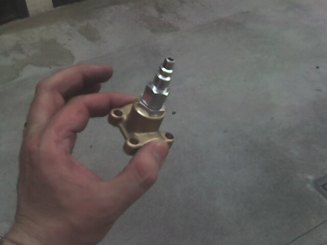

Questa invece è la porzione da fissare al manubrio della vostra bici:
35,02 KB

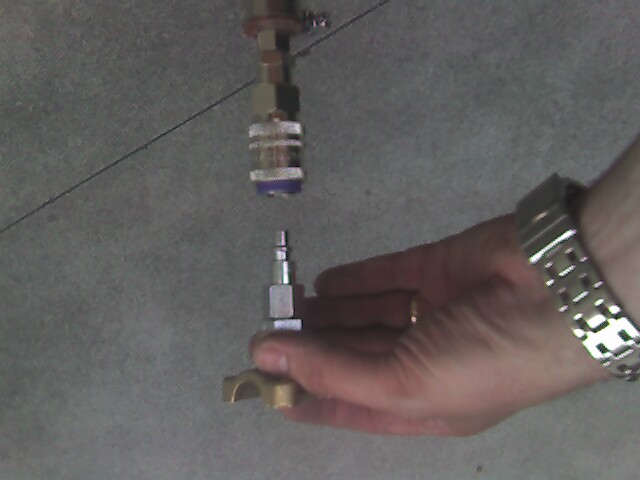

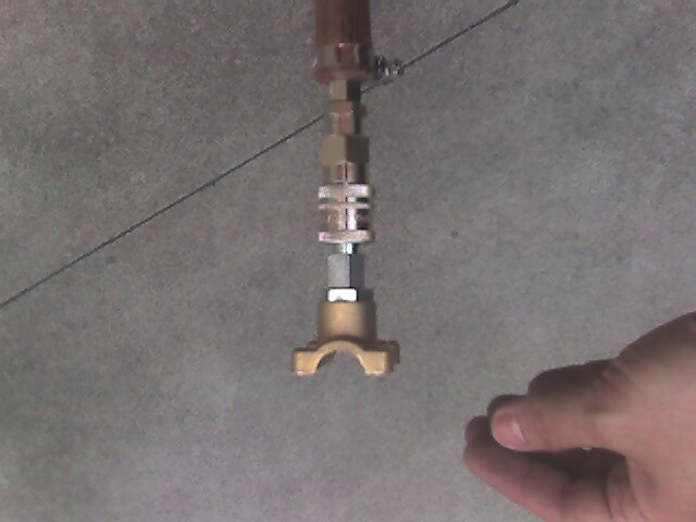

Queste sono le foto di come si incastrano le porzioni degli attacchi:
46,56 KB
51,13 KB

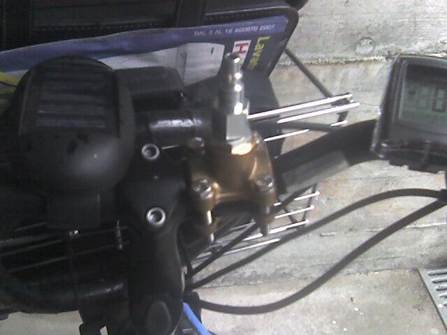

Questo è come viene fissata la porzione del manubrio:
67,06 KB

Si tratta di un attacco per aria compressa maschio-femmina con alcuni raccordi di prolunga che nella porzione liscia hanno un diametro di 13 mm e quindi si innestano facilmente in un manico d'ombrello opportunemente segato e forato.
Per l'attacco del manubrio ho casualmente trovato un raccordo per derivazioni di flusso da tubazioni in ottone...
Il sistema funziona egregiamente, ma dovete trovare un ombrello VERAENTE GRANDE per ripararvi...
