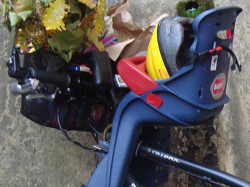

Domandone: esistono dei seggiolini anteriori (possibilmente rimovibili senza dover smontare tutto) che incorporano un cestino anteriore portaoggetti?
Mi sa che non posso far coesistere i due elementi prendendoli singolarmente, per via del fatto che normalmente il cestino si muove con lo sterzo ma il seggiolino è fisso al telaio.
Grazie.

io monto entrambi, il seggiolino è solidale con il canotto dello sterzo, mentre il cestino (decatlhon) si aggancia al manubrio. Entrambi sono a sgancio rapido:
85,18 KB

Ecco che cosa mi sfuggiva... il cestino montato in alto!!!
Grazie, parto alla ricerca del modello che hai tu o di un analogo.
