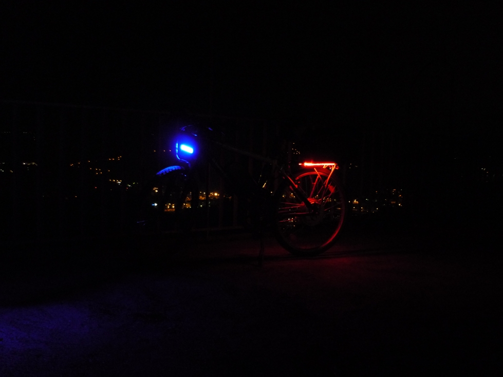

Prima soluzione (blu al posto del semi-parafango anteriore e rosse sotto il portapacchi)

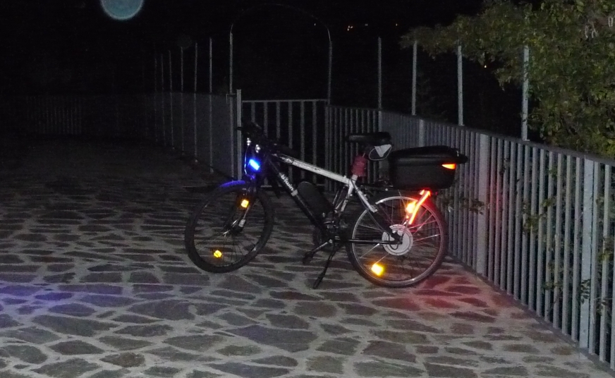

Seconda soluzione (adottata stasera) luci rosse sui bracci obliqui del portapacchi

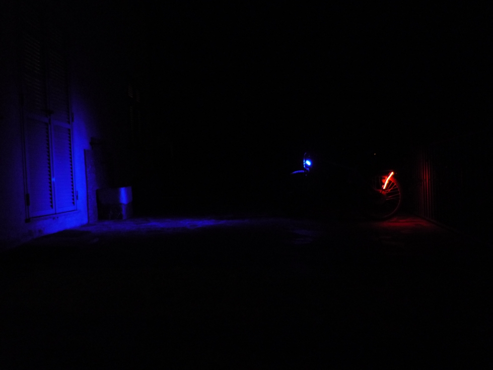

qui si vede l'illuminamento... tutto sommato buono nonostante la luce sia piuttosto diffusa, tengo comunque per emergenza i due faretti cat-eye che hanno alimentazione a stilo
