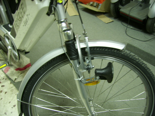

Inserito il - 17/01/2009 : 01:29:48  Mostra Profilo Invia a pukki un Messaggio Privato
La forcella l'ho montata oggi pomeriggio.Sono andato giu' a Cassano Magnago dal rivenditore (30 km) dietro l'angolo!!!Come x ik8jqk tutta un'altra cosa!!!Grande comfort!!!Quando freni poi non ha piu'quel "beccheggio" avanti-indietro dovuto ai pattini(tipo a scatti)frenando adesso affonda.Forcella Zoom.Montaggio + costo forcella 100€.
194,11 KB
193,3 KBPoi si e' fatto tardi.Piu' avanti altre foto.Ciao

Bene Pukki 100€ spesi bene!

bel confort adesso eh???
io finalmente affronto le strade disastrate in atteggiamento alquanto "pacifico"

Inserito il - 25/01/2009 : 12:53:15  Mostra Profilo Invia a pukki un Messaggio Privato
Mi aspettavo di piu' pero' perche' x i miei gusti e' un po' duretta cioe' proprio nella primissima fase Il biciaio mi ha detto che non e' regolabile quindi magari col tempo si "smolla" un po' da sola.Ciao

Inserito il - 25/01/2009 : 18:45:53  Mostra Profilo  Visita l'Homepage di ik Invia a ik un Messaggio Privato
Credo sia un prodotto studiato proprio per fare quel lavoro, un minimo di assorbimento su strade tipo pave' e san pietrini e niente di piu'.
Per dire, la mia completa di pipa e cannotto regolabile, che esteticamente la irrubostisce molto sull'anteriore, costa piu' del doppio ed ha la possibilita' di regolazioni che consentono un'escursione ampia o ridotta a secondo del tratto stradale.

Inserito il - 25/01/2009 : 23:20:09  Mostra Profilo Invia a pukki un Messaggio Privato
Ik.Hai ragione,x 80€;l'ho presa e mo' me la tengo.Ciao
