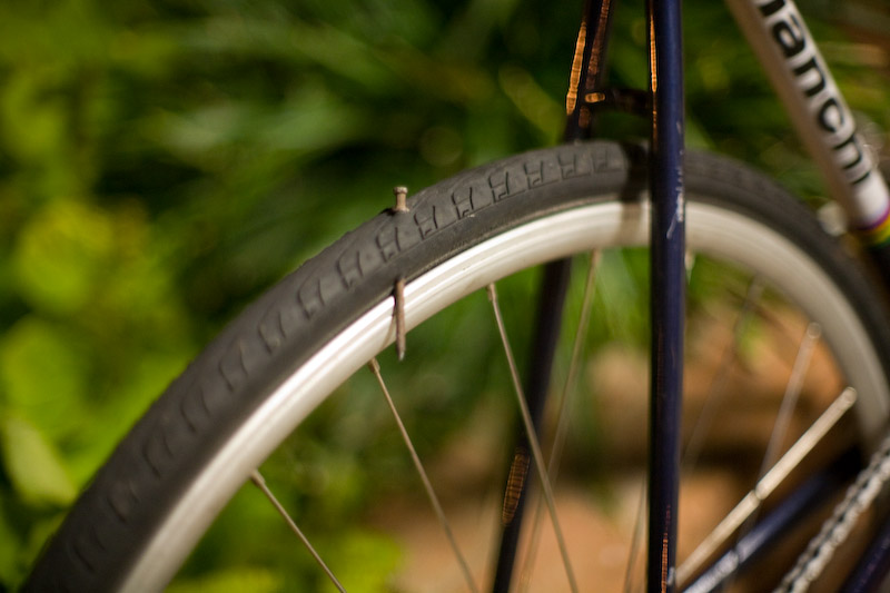

Ti allego anche una foto del Randonneur in una, come dire, "condizione critica"
105,5 KB
ci ha messo ore a sgonfiarsi.

azz che chiodo... ma la foto è tua? o l'hai presa da qualche parte?quindi presumo che tu abbia avuto queste gomme, come ti sei trovato?puoi per caso fare un paragone con le marathon plus?

La foto è dal sito ma l'esperimento è stato ripetuto in pubblico presso un famoso negozio di Bereguardo (PV).
