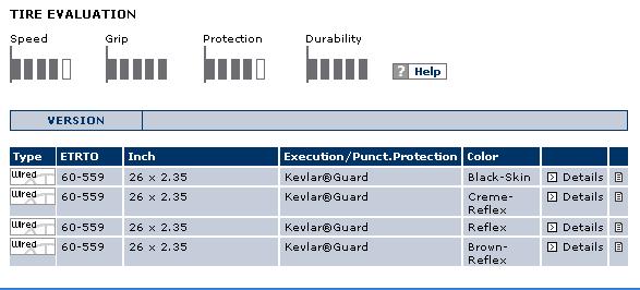

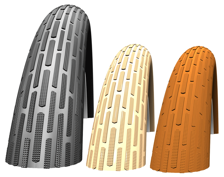

Belle le Fat Frank, ci sono anche color crema e arancione (Brown).
Sono rinforzate come le big apple e hanno le stesse performance, c'e' una sola misura pero' la 26 pollici da mtb (no 26 da bici da donna !)
218,82 KB
Scheda Fat Frank

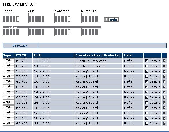

31,8 KB
Scheda Big Apple
64,04 KB
