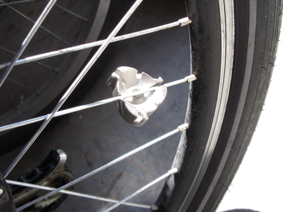

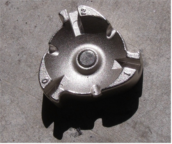

ho comprato un tiraraggi perchè i raggi del mio nine continent cominciano a miagolare,penso si siano un pò allentati,ne ho comprato uno a 5 euro pensando che fossero universali come mi ha confermato il venditore... ma invece i 3 spacchi son tutti uguali (io pensavo che avessero misure diverse) e sono di 3,5 millimetri mentre per i miei raggi ci vogliono da 4,5 millimetri,quel coso rotondo in mezzo è una calamita che magari è utile per chi lo usa tutti i giorni ma io avrei preferito spendere 2 euro senza calamita ma non ne ho trovati,per farlo andare bene ho preso la molina col disco da taglio,al primo tentativo l'ho allargato troppo ma al secondo è andato bene;da che parte bisogna girare per tirare i raggi?va bene il senso orario?

@imayoda:si lo so che il tiraraggi va messo li,nella mia foto è spostato per far vedere che sta appeso con la sola forza della calamita.
