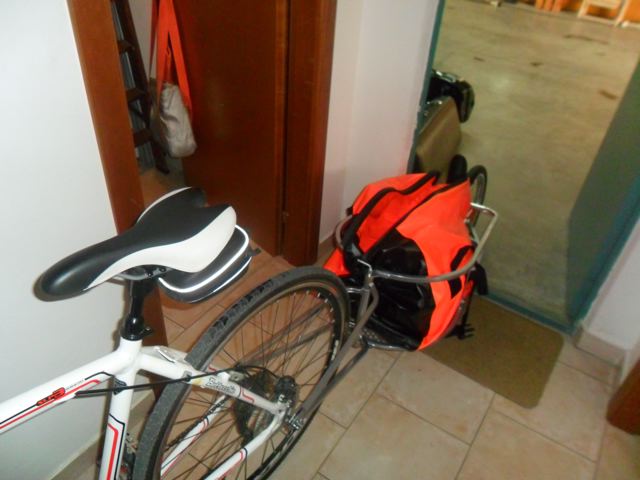

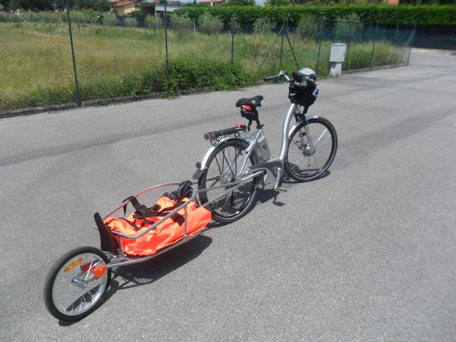

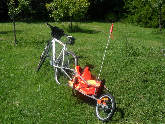

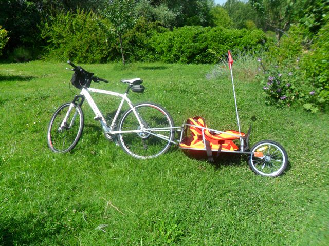

Stufo di spezzarmi le spalle con zaini stracolmi di merce, ho deciso di acquistare un carrellino per poter andare a fare la spesa in scioltezza.Cercavo un modello pratico che mi permettesse di passare in tratti di single e di fare anche strada bianca perchè posso raggiungere i luoghi abituali di compere muovendomi lungo un percorso verde. Avevo avuto esperienza di rimorchio con la bici quando i miei figli erano piccini. Una bella vacanza lungo la Loira e una in Corsica mi avevano abituato a guidare con un rimorchio a due posti al seguito, ma il modello a due ruote forse mi avrebbe creato problemi e allora ho provato a cambiare
128,2 KB
questo modello lo ho acquistato su la baia a 70 euro e devo dire che è fatto molto bene. Completo di sacca impermeabile, ammortizzatore,parafango,bandierina e in più si può smontare e chiudere facilmente nel caso doveste caricare la bici in treno o in auto lasciandovi solo tra le mani un borsone con due pratiche maniglie e varie cinghie e cinghiette. Non spendeteci di più, gli altri si approfittano della nostra buona volontà e particolarità...tanto sono tutti uguali scritta più scritta meno
112,22 KB

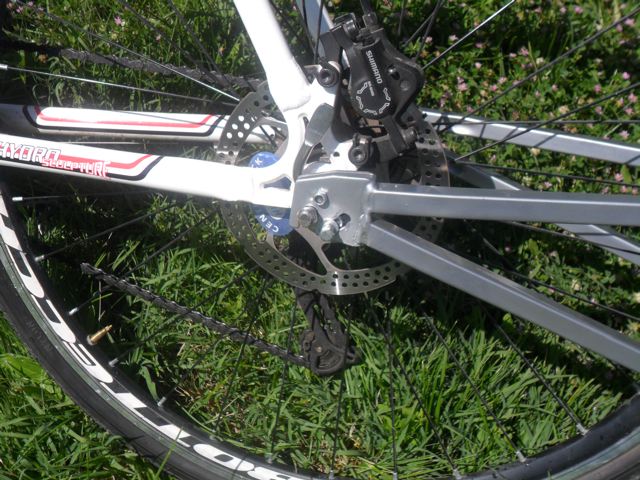

il sistema di attacco alla bici è molto semplice.Nella confezione ho trovato sia i dadi specifici per il mozzo che tutto l'attacco rapido. Si montano entrambi in pochi secondi senza particolare manualità e senza togliere o smontare ruote o cose varie. Presentano alle estremità una svasatura alla quale si agganciano le "forcelle" del carrello che con un attacco che si chiude a molla aderendo a quelli che definirei ganci della bici.

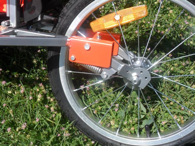

Possono tranquillamente rimanere montati perché non danno alcun fastidio.Come dicevo il carrello è munito di un piccolo e semplice ammortizzatore assolutamente inutile quando è scarico ma simpaticamente funzionale quando lo avete caricato soprattutto nell'ammortizzare le asperità di una eventuale strada bianca che nello scendere i marciapiedi
121,54 KB
117,72 KB

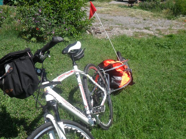

Per capire bene il comportamento su strada ho deciso di utilizzare la mia muscolare così da effettuare la prova senza assistenza dell'elettrico che potrà solo aiutarci positivamente. La presenza del carrello scarico in viaggio è assolutamente ininfluente sia sulla forza da mettere sui pedali che sulle misure da prendere nei passaggi stretti. Largo come i pedali e leggero , dove passa la bici passa pure lui
117,97 KB

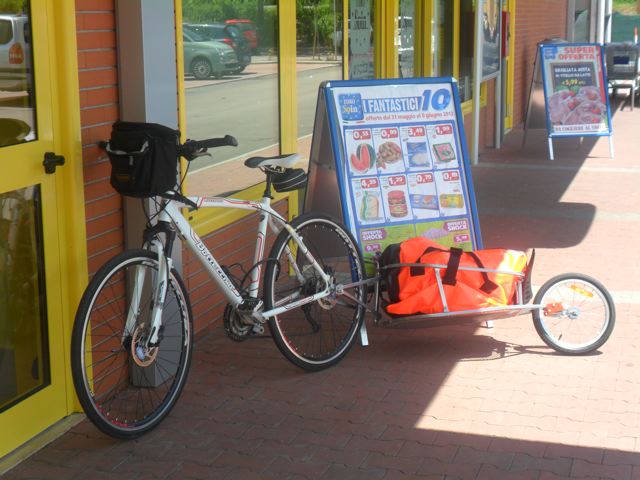

ecco il carrello della spesa,tutta frutta e verdure per un peso totale alla bilancia di Kg 17,00
92,48 KB
Il contenuta era mele banane zucchini pomodori ecc. quindi l'ingombro non era molto ma nemmeno poco e il saccone ha contenuto il tutto senza problemi riuscendo a chiudersi con facilità.
Una volta presa la bici per ripartire ho sentito che la musica cambiava di parecchio.Il peso si faceva sentire sbilanciandomi nel tenerla e credevo che pedalare sarebbe stato ancora più complicato. Niente paura...appena fatto mezzo giro di pedale tutto torna come prima. Certo quando si curva repentinamente c'è un attimo in cui ci si sente sbilanciare ma assolutamente nella norma. Con uno zaino carico in spalla è molto peggio.Pedalando il carrello viene via senza particolari sforzi e i 3,5Km del ritorno, in pianura con qualche passaggietto su single e sentiero sterrato sono stati una vera e piacevole passeggiata
83,22 KB

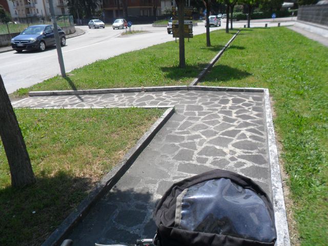

Ecco un esempio di un tipo di passaggio cittadino dove un carrello a due ruote avrebbe avuto qualche problema
95,78 KB
La cosa più bella è che ho portato la spesa fin davanti alla dispensa senza accollarmi quei bustoni dalla macchina che ti spaccano i reni.Il contenuto è arrivato a casa intatto 7 Km il tempo della spesa e la passeggiata in poco più di un'ora senza inquinare e a costo zero...solo salute. Esperienza da ripetere e carrellino PROMOSSO
66,31 KB

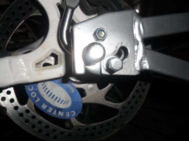

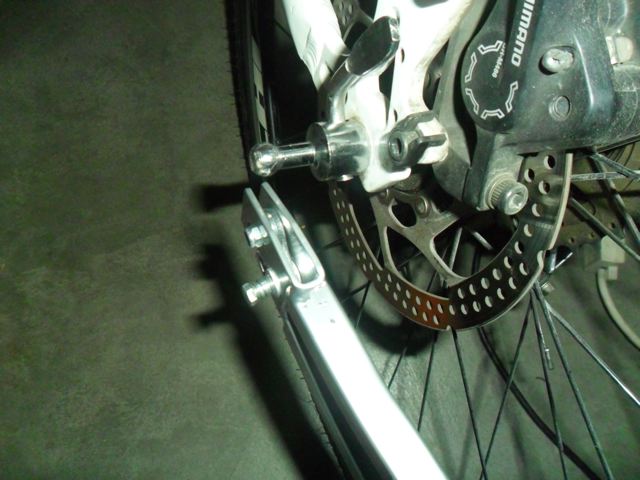

Dalle foto non riesco a capire come funziona l'aggancio e soprattutto se è adatto o adattabile ad un HUB posteriore con l'asse da 12 mm
Usignolo
Umbria
1019 Messaggi
Inserito il - 06/06/2012 : 09:53:31  Mostra Profilo Invia a Usignolo un Messaggio Privato

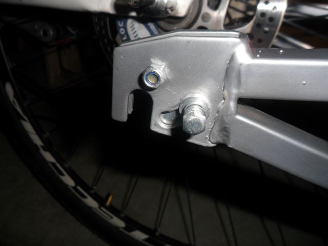

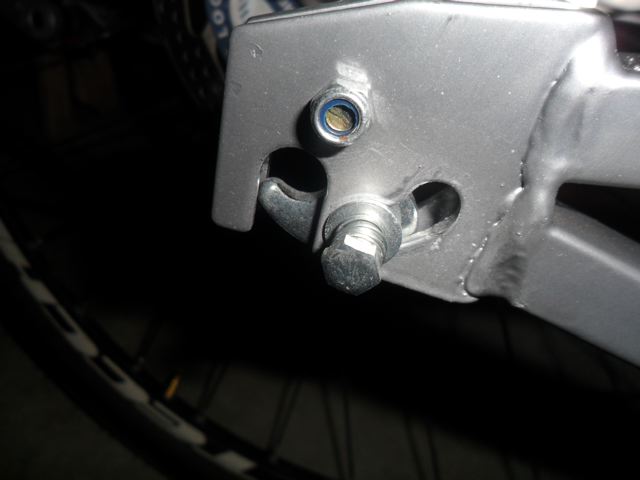

I due bracci del carrello che vanno al perno del mozzo si allargano ( ho già specificato che il carrello può essere completamente smontato) quindi sono liberi di muoversi adattandosi ad ogni larghezza del mozzo. L'aggancio è molto semplice ecco i particolari, qui si vedono i terminali del perno a sgancio rapido, nel caso di aggancio normale della ruota sono in dotazione i stessi terminali con l'impanatura, Basta togliere i dadi della ruota e sostituirli . La borsa è in un tessuto molto pesante, abbastanza simile le borse della Ortleb per intenderci, stagna e con delle cinghie che la tengono ancorata al carrello del quale ha la forma esatta.Ovviamente si può usare anche senza borsa nel caso di oggetti che non fuoriescono dagli spazi laterali, tipo, casse di acqua o quanto altro.Ripeto, il carrello a due ruote forse è più pratico per caricare da fermo, ha un'altra stabilità che però lo porta ad ondeggiare in marcia e in frenata e a rischiare di capovolgersi se il terreno non è liscio ed in piano e aggiungerei che per un veicolo che proviene da dietro il monoruota è ininfluente sugli spazi che il ciclista occupa fisicamente mentre il due ruote penso che occupi dello spazio in più. Poi ognuno ha le sue esigenze e si regolerà di conseguenza
75,6 KB
Qui vediamo l'aggancio del carrello aperto e chiuso
52,32 KB
49,37 KB
e di seguito lo vediamo agganciato al perno del mozzo
59,1 KB

Come temevo non è adattabile ad un HUB posteriore con asse da 12mm e cavi che escono dall' asse stesso ... peccato !
Usignolo
Umbria
1019 Messaggi
Inserito il - 06/06/2012 : 21:39:59  Mostra Profilo Invia a Usignolo un Messaggio Privato
Hai ragione, non pensavo che nel tuo caso dal centro del dado esce il cavo. Forse si potrebbe trovare il sistema di posizionare i due agganci al telaio tramite un bullone ma va studiato con calma.

peccato che il venditore non sia riuscito a spedirmi un attacco per lo sgancio rapido supplementare, nessuno sa dove me ne posso procurar uno, senza pagarlo come tutto il carrello?
penso che in rete dovresti trovarlo ma con un poco di pazienza, avendo l'originale sotto mano, si dovrebbe anche riuscire a farlo o a farlo fare partendo da uno sgancio rapido comune

Arrivato e montato,visto cosi'sembra ben fatto, anche il borsone e gli sganci rapidi sembrano belli robusti, cosi come gli attacchi da mettere sulla bici.
La Trekking a cui e' destinato al momento e' in fase di upgrade... se oggi ho tempo lo provo velocemente con la bici da corsa, ho gia' guardato per la Dover, ma non mi pare di poter usare gli attacchi con il DD, e neanche con il Nexus 3 velocita' della pieghevole, non oh dove attaccare il bullone dalla parte del cambio
Sono soddisfatto, l'ho pagato meno delle borse, e penso che fara' egregiamente il suo dovere, il borsone, anche se non enorme, di sicuro tiene di piu' delle 2 Montegrappa vintage, a occhio e croce dovrebbe essere circa un 50 per 40 cm, per 30-35 di altezza (non ho metri a casa...) probabilmente abbastanza per la mia spesa da single
