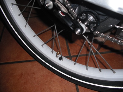

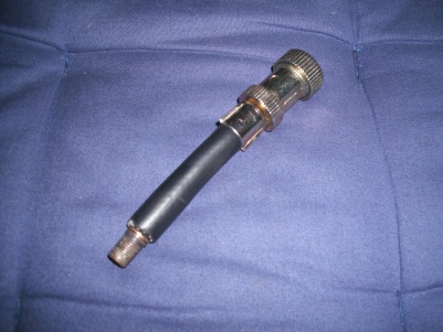

Ciao titto,esistono degli adattatori che vanno avvitati sulla valvola della bici,escono a "valvola Europa" quella delle auto per intenderci,
Li ho montati per il motivo che posso gonfiare comodamente anche presso i distributori ed usare la bomboletta di "Fast"(speriamo di no).
Comunque porto sempre con me anche l'adattatore made by Bob,anche quello funziona bene.
