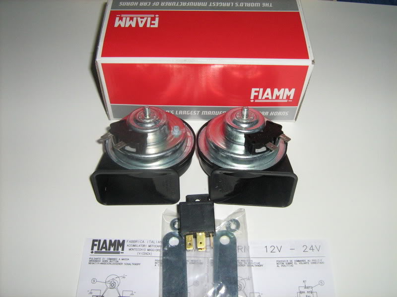

ho montato queste.....adesso si che mi sentono

bellissime immagino gli automobilisti come saltano

Inserito il - 18/11/2011 : 05:52:24  Mostra Profilo Invia a Bobzilla un Messaggio Privato
in effetti....,basta usarle in veri momenti di emergenza e non farsi prendere dalla "mano" e strombazzare ad ogni angolo,meglio non attirare l'attenzione di....
Tale goduria però è accompagnata da un'impianto inusuale per una bici:batteria li-po da 3s 3.000mah (successivamente da 6.000)e relè necessario per non danneggiare il pulsante al manubrio dovuto all'assorbimento di 10A, la stessa batteria alimenta anche l'impianto luci a power-led a 12V.
