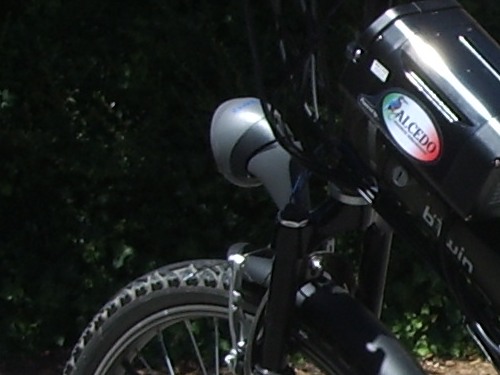

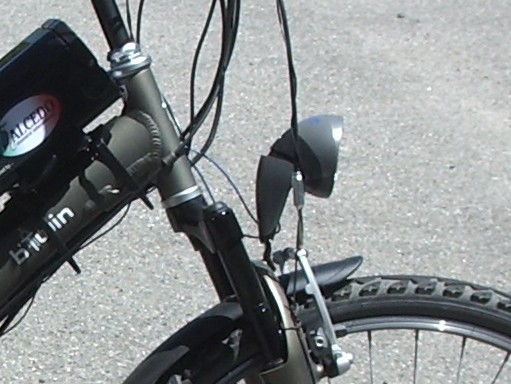

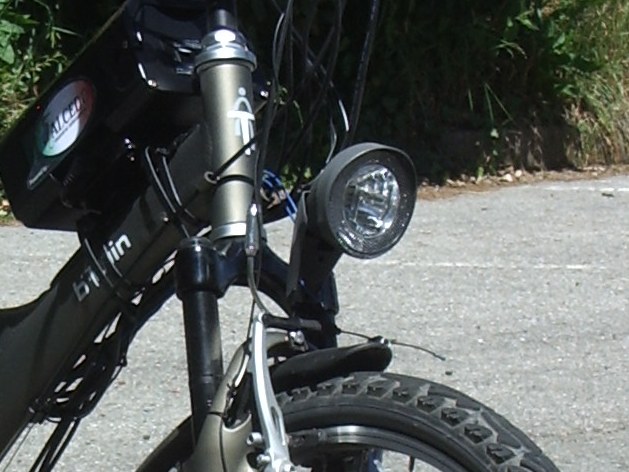

Ed ecco le foto di un dettaglio della mia Btwin7:
96,9 KB
110,19 KB
77,22 KB
E io manco lo sapevo... a onor del vero ci ho guardato dentro e non ho trovato componenti elettronici, ma forse li hanno solo imboscati particolarmente bene. Lo stesso dicasi per il posteriore allora immagino, visto che li ho presi insieme e che accanto al led interno c'è un piccolo componente elettronico.
