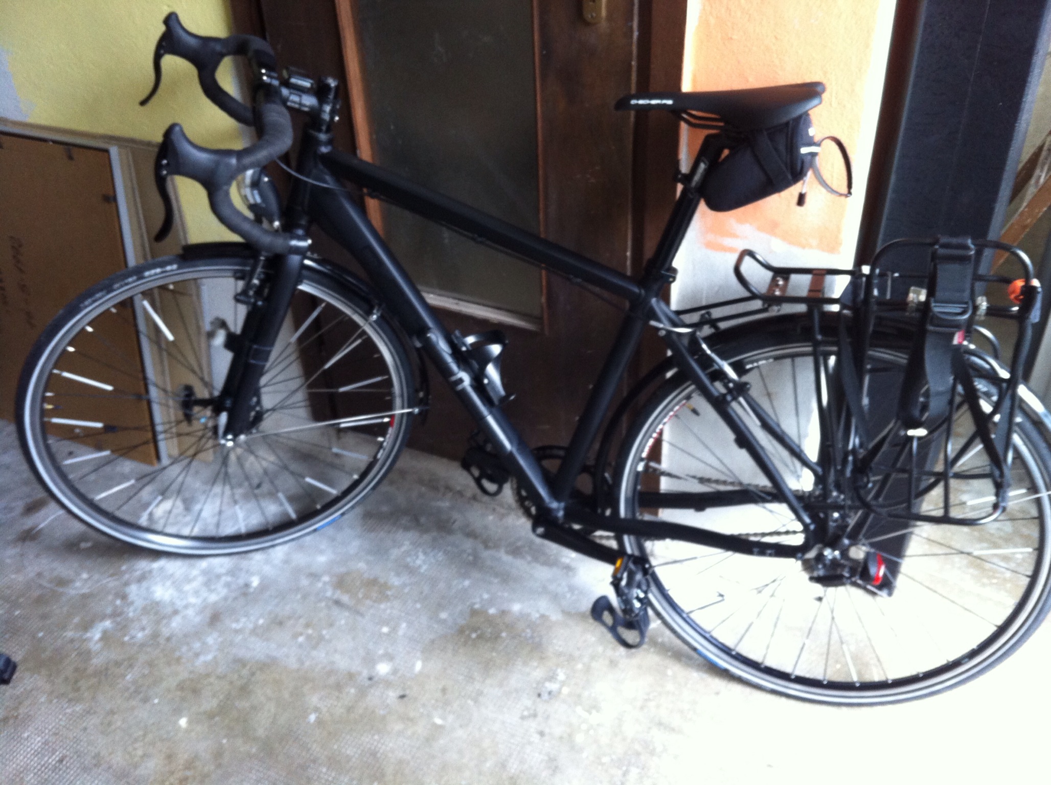

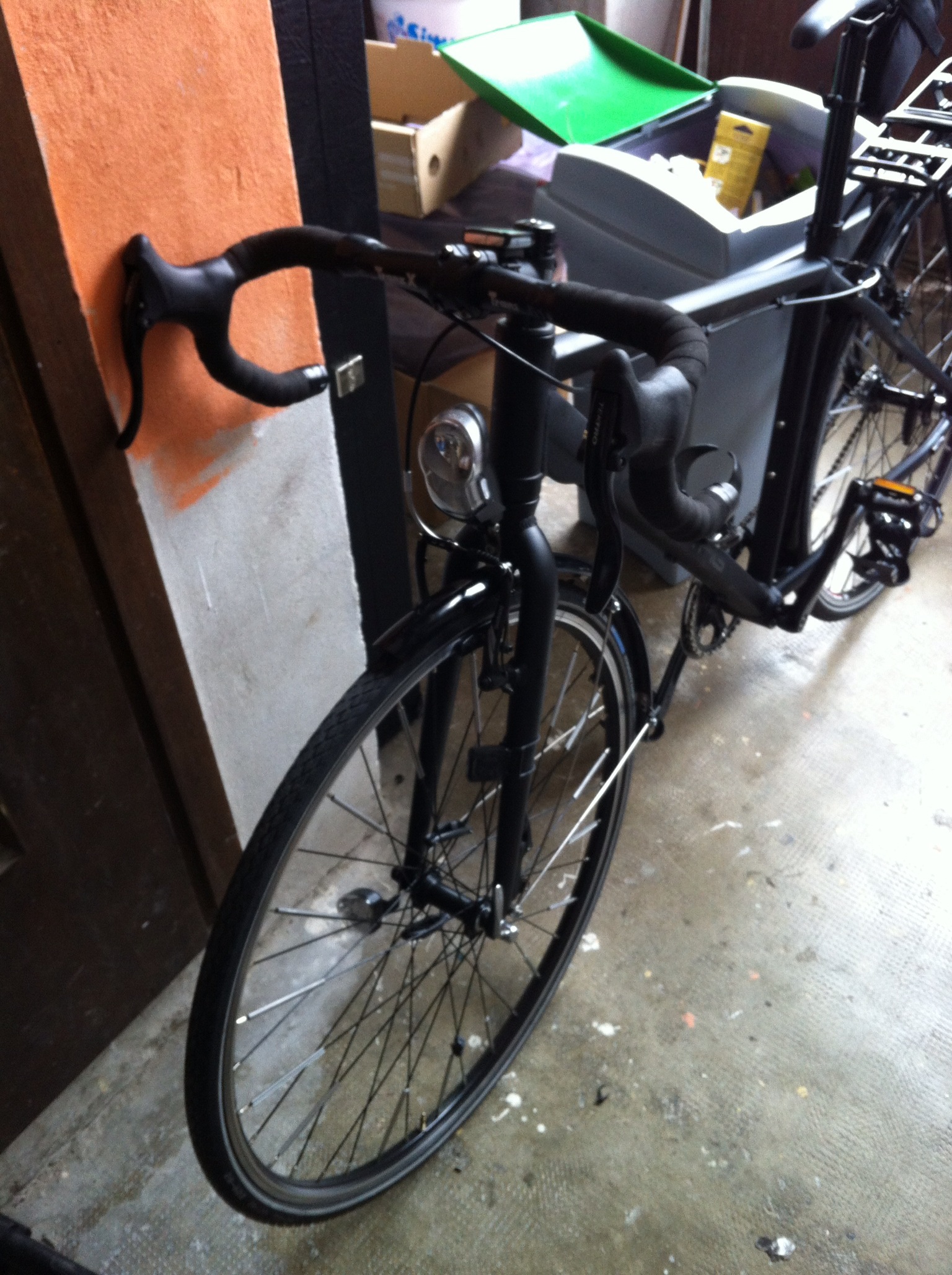

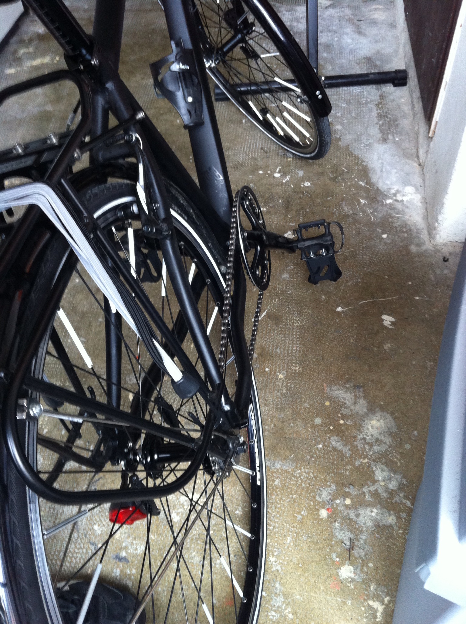

Rieccomi qua dopo aver fatto la spesa e ribaltato la mia bici grazie soprattutto ai vostri consigli, ai consigli della stazione delle biciclette, alle mie impressioni e esigenze per quello che mi serve.
Allora, tolto il nexus 8 e guadagnati 2 kg. Sostituiti i continental touring plus 700x38 che pesavano altri 2 kg e montato i michelin sport 700x28da 300g circa l'uno. Per spostare il baricentro in avanti visto che a volte porto qualche borsa e con le gomme troppo strette la bici è troppo leggera davanti, ho messo un manubrio da corsa e la sensazione in curva non si percepisce più neanche di striscio pur montando gomme molto più strette.
Cambiata la guarnitura da 38 a 42 denti e montato pignone da 16 che mi fà partire agilmente da fermo e a 30km/h vado circa a 100 pedalate al minuto(Forse qui dovrò allungare un pelo il rapporto ma la provo per un po' poi vedo.)
Con anche le regolazione di tutta la sella avanti e alzata 1cm circa adesso è diventata veramente agilissima. Le altre regolazioni sembravano tutte libere e corrette.
Ecco qua qualche foto.
Grazie di cuore a tutti!
