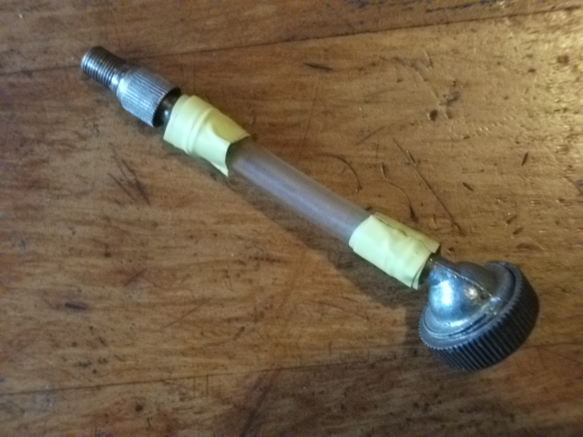

Inserito il - 25/07/2012 : 22:15:18  Mostra Profilo Invia a gil un Messaggio Privato
Una valvola da camera-moto senza valvolina,una pipetta da pompa-bici,un tubetto di gomma, due giri di filo di ferro per parte e il giochino è fatto.
318,4 KB
Clausarts
391 Messaggi
Inserito il - 25/07/2012 : 22:28:03  Mostra Profilo Invia a Clausarts un Messaggio Privato
così hai semplicemente realizzato un adattatore da attaco grande a piccolo, del modico costo di un euro :)
gil
234 Messaggi
Inserito il - 25/07/2012 : 23:47:16  Mostra Profilo Invia a gil un Messaggio Privato
Si collega manometro da una parte e valvola dall'altra e si da aria:se il collegamento è ben eseguito è a tenuta e lo strumento legge il valore.Lo uso sempre.
gil
234 Messaggi
Inserito il - 30/07/2012 : 14:03:57  Mostra Profilo Invia a gil un Messaggio Privato
per vedere come http://youtu.be/DXQ0MR0A7lU
