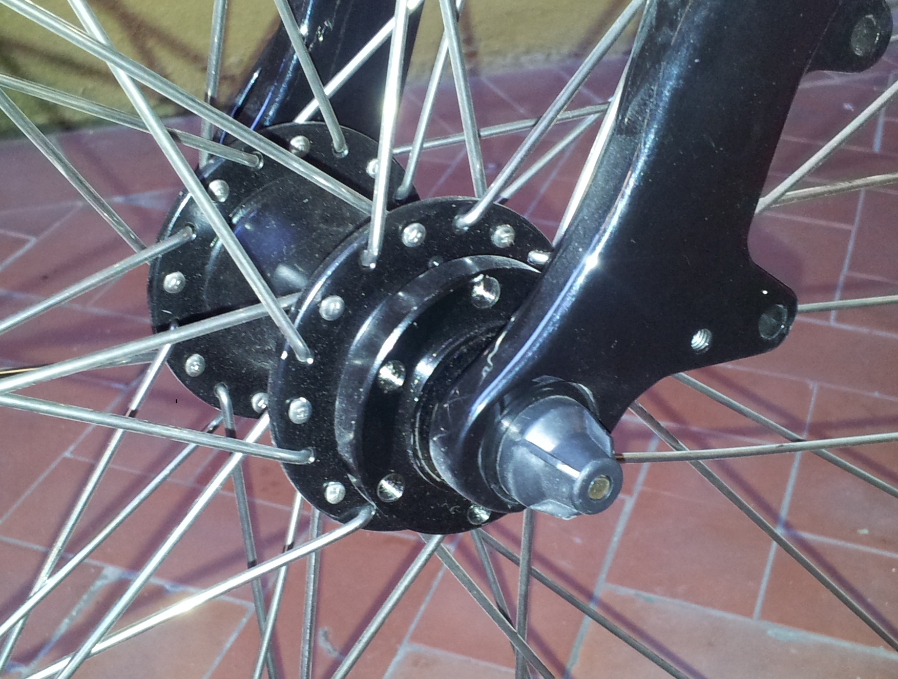

Per il mozzo anteriore non credo, ha giá la ghiera a sx con i fori per alloggiare il disco, x il posteriore non ne sono sicuro, sempre sulla sx c'è una specie di ghiera...ho visto su ebay degli adattatori ad anello che credo possano alloggiare un disco, magari domani posto due foto x capire meglio, grazie per ora

Inserito il - 25/09/2012 : 10:40:46  Mostra Profilo Invia a bura un Messaggio Privato
questo è il mozzo anteriore della bici, credo sia già predisposto per l'attacco del freno a disco dico bene?

Inserito il - 25/09/2012 : 21:53:46  Mostra Profilo Invia a bura un Messaggio Privato
Qualcuno gentilmente mi da conferma? E poi dove posso comprare online un kit freni a disco oltre che su ebay? Grazie

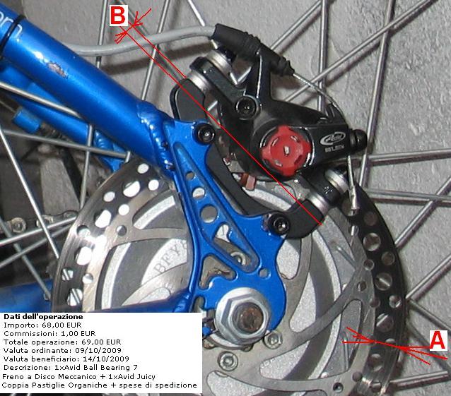

Inserito il - 26/09/2012 : 15:02:59  Mostra Profilo Invia a giordano5847 un Messaggio Privato
Scusa Barba ma devo dare ragione a Transistor.
Ho comperato il freno in foto da Gambacicli e funziona benissimo, l'ho montato solo sul posteriore perchè il motore era predisposto, montarlo anche davanti sarebbe stato
troppo complicato comunque andava bene il V-brake. Sono sceso dal sellaronda e fatto frenate esagerate senza probs. La prima volta che li ho mostrati in un post, mi è
stato fatto notare che le pastiglie non erano completamente a contatto con il disco; mi sembra sia stata un'osservazione fatta da Barba. Ho tagliato ed aggiustato con
lima l'adattatore per la quota "B" e controllato che la quota "A" fosse pari all'altezza della pastiglia. Se fa rumore in frenata basta dare una lucidata al disco ed alle pastiglie
con carta abrasiva fine. Se li ordini compera anche pastiglie di scorta, usa quelle consumate come campione. Durano molto! Sulla foto ho incollato i dati del bonifico
(pagamento anticipato). Ho trovato il commento di Barba http://www.jobike.it/forum/topic.asp?ARCHIVE=true&TOPIC_ID=6116
