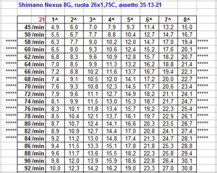

Inserito il - 01/10/2012 : 21:41:11  Mostra Profilo Invia a Bengi un Messaggio Privato
Questa invece è la tabella con le velocità col Pana 225, assetto 35-13-21 su ruota 26x1,75 (non so se la ruota e la gomma siano quelle).
Gli asterischi ai margini della tabella indicano il range di assistenza del motore ...
126,44 KB

Inserito il - 01/10/2012 : 22:09:55  Mostra Profilo Invia a paolo68 un Messaggio Privato
126,44 KB
Grazie per la segnalazione della discussione.
La mia ruota è 26" 2,00 senza freno a tamburo
Come cambierebbero i consumi ed il comportamento della bipa?
Grazie Bengi ciao

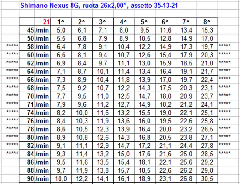

Inserito il - 01/10/2012 : 23:38:28  Mostra Profilo Invia a Bengi un Messaggio Privato
Ecco la tabella per ruota 26x2,00"
126,11 KB
Volendo essere pignoli forse sarebbe meglio un pignone al Nexus da 22 e non da 21, ma la differenza è minima ...
Col nuovo assetto i consumi non cambiano ...
Ciò che cambia è solo la tua cadenza di pedalata che in tal modo diventa più agile ...
