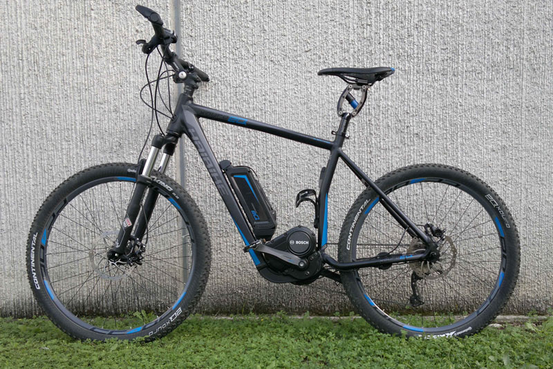

Ciao a tutti
Credo che la scelta del reggisella ammortizzato debba essere molto dipendente dal peso della persona che lo utilizzerà. Provo a spiegarmi:
I normali reggisella hanno una molla e ogni molla ha una taratura che dipende dal diametro del filo con cui è costruita, dal tipo di acciaio e dal numero delle spire. E' possibile tarare il peso da supportare SOLO modificando QUESTE VARIABILI!!. Posso affermare con sicurezza che NON é POSSIBILE variare la taratura della molla semplicemente regolando la vite di tensione che sta sotto la molla. Con questa regolazione si ottiene solo la tensionatura della stessa.
Con questo non voglio dire che i reggisella a molla non funzionano, ma che funzionano solo se si centra il peso da supportare; ecco perchè qualcuno si trova benissimo e qualcun' altro non si trova e non si troverà mai.
Va detto che ci sono (pochi) modelli in commercio che offrono anche molle con durezze diverse.
Nel mio caso caso ho scelto il Thudbuster LT dopo altre esperienze con quelli a molla, perchè con questo si possono variare gli ammortizzatori in gomma ("molle") e ce ne sono di diverse durezze. La mia esperienza è molto positiva ma bisogna centrare la durezza del gommino altrimenti si ottiene uno sgradevole effetto "rimbalzo". Nella confezione di acquisto ce ne sono di diverse durezze. Attenzione che se qualcuno supera i 100 Kg si deve procurare il gommino Viola che non c'è nella confezione.
La corsa è davvero eccellente e non esagera chi dice che sembra di essere su una biammortizzata.
La costruzione è davvero eccellente, leggero, solidissimo e i movimenti sono tutti in bronzine. Davvero BEN FATTO.
Insomma, chi acquista il Thudbuster, benchè caretto, evita i fisiologigi passaggi (io stesso li ho fatti)di comprarne uno più economico e poi scoprire che funziona si... ma... potrebbe andare meglio... MA NON LO DICO SENNO' MI VERGOGNO DI NON AVER FATTO UN BUON AFFARE.
Inoltre lo consiglio spassionatamente se qualcuno ha reali problemi di schiena o li vuole evitare.... il prezzo vale la schiena!
Allego una foto della mia bipa
http://www.jobike.it/Public/data/Stefanschen/201292811330_bici-piccola.jpg

Stefanschen,
Ma quelli di Cane Creek hanno scelto i colori dei gommini in base alla tua Hai?
Stefanschen
2058 Messaggi
Inserito il - 22/11/2012 : 18:38:26  Mostra Profilo  Visita l'Homepage di Stefanschen Invia a Stefanschen un Messaggio Privato
No Dipigi, sono io che per fare "pendance" (spero si dica così) ci ho dato una mano di azzurro!!
Scherzavo naturalmente.. pura e piacevole coincidenza.
