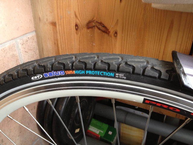

Scusate ragazzi ma è normale che con questi copertoni antiforatura, almeno così mi ha detto il negoziante, ho forato dopo appena 11 km è una botta di iella assurda oppure c'è di meglio??
121,56 KB
Altra domanda da neofita esistono metodi validi tipo bomboletta autoriparante per poter tornare a casa in caso di foratura ???

I copertoni antiforatura sono + resistenti alla forature ma comunque puoi forare lo stesso
Per tornate a casa dopo una foratura ha 2 alternative:
- bomboletta gonfia-ripara
- Cambiare la camera d'aria con una nuova (sempre meglio portarne una con se)e poi rigonfiare
Se invece vuoi evitare le forature hai 3 alternative:
- montare camere il lattice (sistema poco in uso attualmente)
- montare camere in butile ma latticizzate all'interno (vedi slime)
- latticizzare direttamente la gomma (io uso questo metodo)

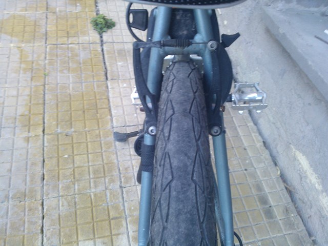

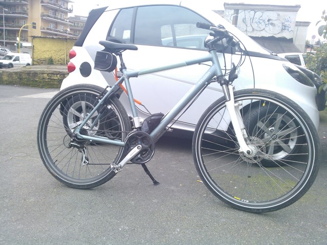

Inserito il - 19/03/2013 : 10:57:01  Mostra Profilo  Visita l'Homepage di blindo7 Invia a blindo7 un Messaggio Privato
ecco le mie continental hanno un'ottimo rapporto qualità prezzo,ora hanno circa 3500 km e sono in ottima forma,non ho mai bucato(sgratt)come invece mi è successo con le scwalbe smart sam tacchettate da 29,il disegno è simile alle energizer però sono più grandi da 28-2.10 pollici - 622 54,l'unico neo è che pesano 900gr,montate con camere da 29-2.5 gonfiate poco(3.5 dietro - 2.5 avanti)un'ottima tenuta e frenata su asfalto asciutto,i parafanghi è quasi impossibile montarli,costano la metà delle Marathon!
http://www.bike24.com/p217651.html
