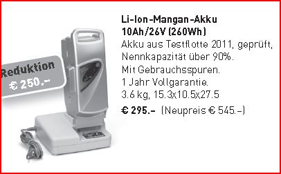

Sono prezzi che ti ha dato Sergio?
Gli hai per caso chiesto se queste
10Ah Flyer/Panasonic catalogo 2013:
31,22 KB
sono effettivamente disponibili?

I prezzi sono di un negozio di Firenze.
Non ho il numero di Sergio Ferronis, e non riesco a collegarmi al sitodieva.
Quella batteria in offerta sarebbe perfetta, anche se a capacità ridotta con due risolverei i problemi.

L'offerta per le 10Ah a prezzo scontato è terminata (fonte flyer)
