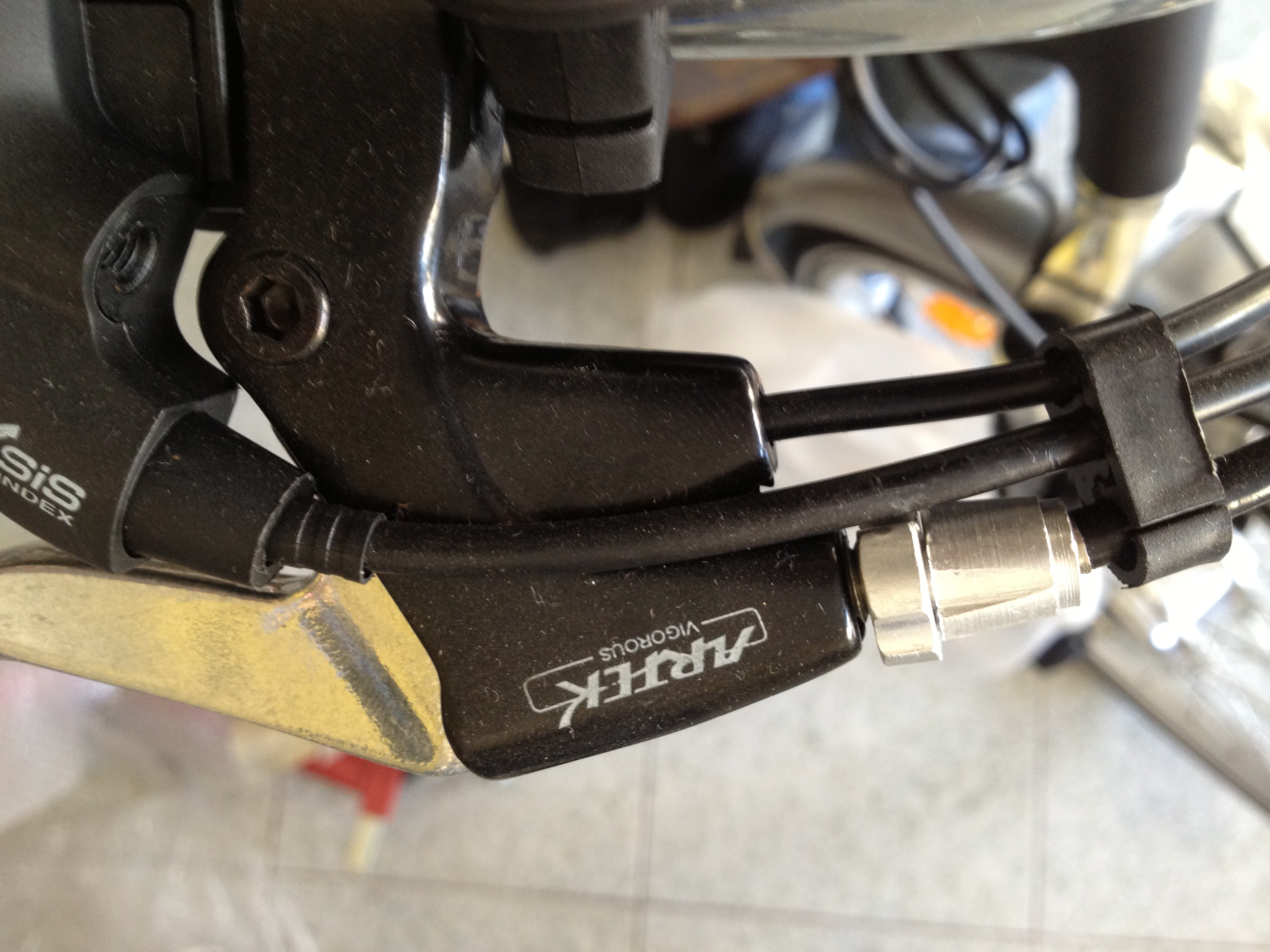

Ho fatto un pò di foto come voi mi avete chiesto,c'è un cavo che và dalla centralina e va a finire nel freno, non è che è quello dell'acceleratore?Ma forse e del premi stop.. Vedete un pò se con queste immagini riuscite a capire..

Ciao, quando inserisci le foto cerca di ridimensionarle al massimo a 800x600, altrimenti poi la discussione è illeggibile!!!
Quanto al fatto di poter montare un acceleratore direi che la tua centralina non è predisposta, e al cosa è perfettamente normale visto che è una bici legale.
Per poter inserire il gas dovresti avere un altro connettore da 3 cavi come quello che va al sensore di pedalata ma libero da collegamenti, se non c'è devi sostituire la centralina con una compatibile con il resto del circuito della bici (consolle, illuminazione, ecc) e che abbia questo collegamento.
