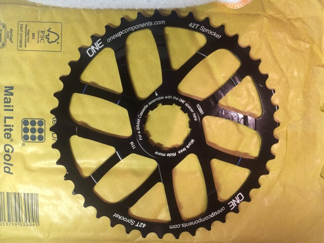

Inserito il - 08/05/2014 : 18:26:20  Mostra Profilo Invia a Zioropa un Messaggio Privato
Eccolo qui con tutti i suoi 42 denti
Vediamo dove riesco a salire con la mia Haibike..
105,94 KB

Zioropa
223 Messaggi
Inserito il - 22/05/2014 : 20:11:05  Mostra Profilo Invia a Zioropa un Messaggio Privato
Finalmente sono riuscito a provare il 42, fortunatamente é arrivato un po' di caldo.
Il pignone da 42 funziona perfettamente dopo aver tarato il cambio, e sulla mia ho dovuto cambiare anche
la catena, ho dovuto installarne una da 120 maglie, perché il tendicatena non permetteva di scalare perché troppo tirato.
Mentre il pignone da 16 regalato devo smontarlo, visto che senza assistenza funziona, mentre con assistenza fa su casino,
credo per la scarsa qualitá della lavorazione.
Adesso con il 33-42 la differenza si sente sulle salite veramente toste, si riesce a pedalare assistiti giustamente.
Questa sera in modalitá tour fatta una silta del 18% senza andare in affanno.
