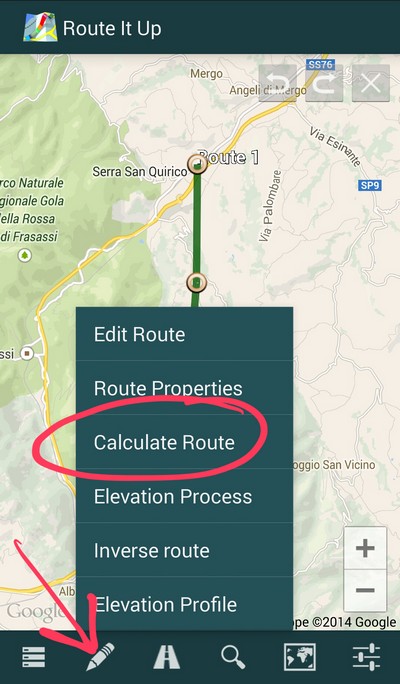

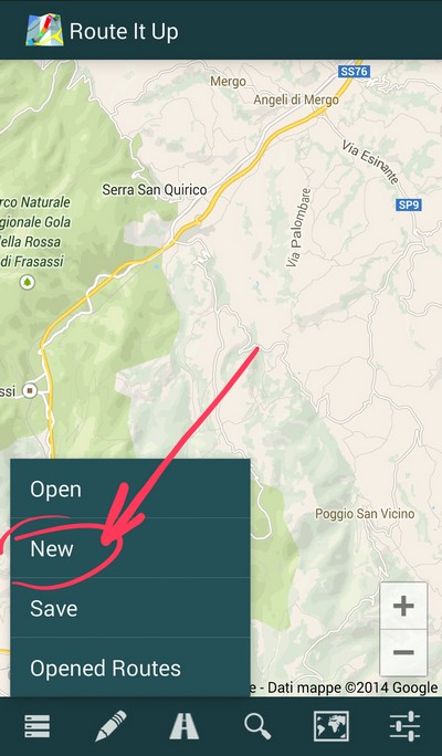

Bisogna portarsi sulla mappa, nel luogo che ci interessa per la nostra escursione e prima di iniziare a creare il percorso bisogna aprire una nuova ROUTE

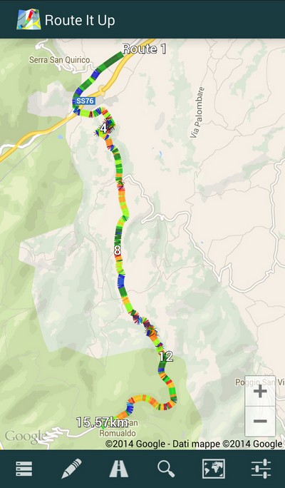

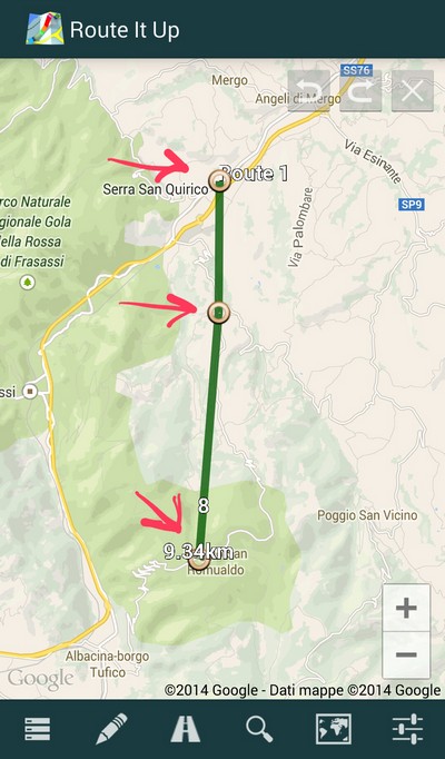

Poi si "tappa" sulla mappa nei punti in cui volgiamo creare un percorso. L'applicazione crea delle linee rette tra un punto e l'altro. Non mi sembra ci siano limiti di punti intermedi per la creazione del percorso.
70,47 KB
Poi si fa calcolare il percorso al programmino sulla base dei punti da noi assegnati sulla mappa e...voilà:
59,52 KB
Viene creato il percorso con segmenti di colore diverso a seconda della pendenza. I colori rosso e nero sono pendenze elevate e estreme.

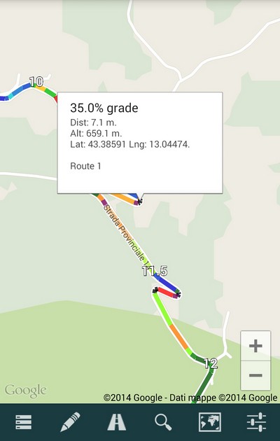

Ma si può zoomare sulla mappa e toccare in un punto qualsiasi del percorso per leggere la pendenza nel punto che ci interessa
31,81 KB
Il rilevamento della pendenza sbarella un pò in alcuni punti, specie nei tornanti, ma tutto sommato secondo me è abbastanza affidabile (non è colpa tanto dell'applicazione quanto dei parametri di pendenza di google).

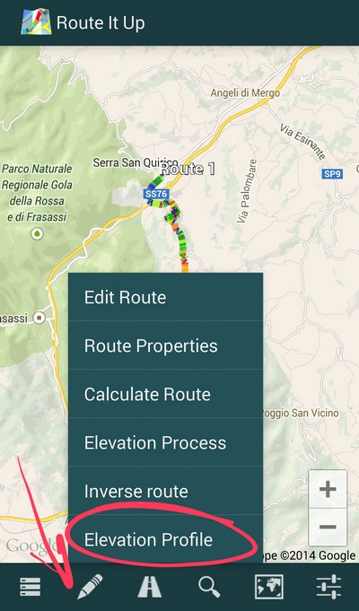

Selezionando come dall'immagine sopra, si può vedere un profilo della pendenza del percorso.

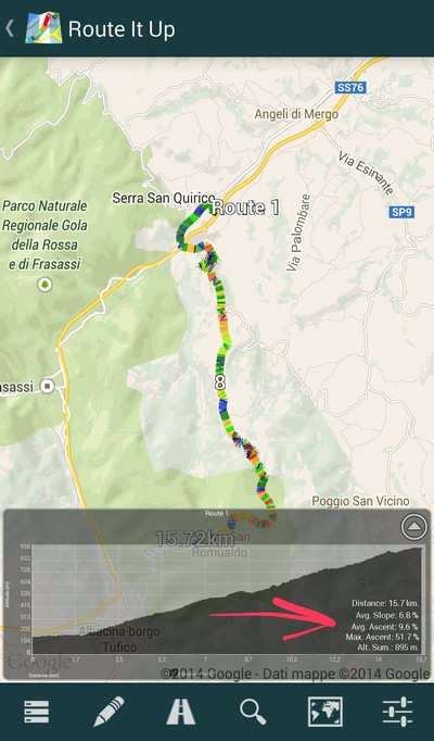

69,6 KB
In basso a destra si leggono i dati riepilogativi di pendenza e dislivello cumulativo positivo totale (va beh, la pendenza massima del 51% è chiaramente un dato sballato)
Si può zoomare all'interno del grafico del profilo della pendenza, per valutare meglio i tratti in salita, e facendo così anche la mappa stradale sottostante zooma automaticamente nel punto corrispondente al punto del grafico selezionato
