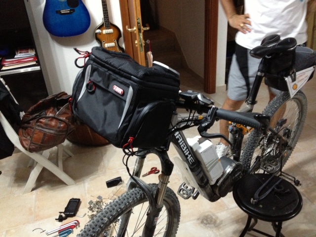

Molto di noi amano portarsi dietro, durante le gite in bicicletta, un minimo di equipaggiamento.Non abbiamo grandi problemi di peso e con queste bici si arriva veramente in luoghi impensabili e condividere le foto è la prima esigenza. La fotografia,è la passione di molti, ma anche avere al seguito un piccolo binocolo, lo smartphone, le chiavi della batteria,i documenti e quanto altro vi venga in mente, è diventata oramai una necessità.Nel mio caso, la soluzione indispensabile, alla quale non potevo proprio rinunciare, era la borsa anteriore. La praticità di averla sempre a portata di mano, di poter avere una busta per le mappe è diventata una abitudine. Purtroppo, nelle Haibike 2013, la presenza del computer così grande e al centro del manubrio, non permette, al primo sguardo, di posizionare un aggancio per la borsa. Giorni di ricerca in internet mi hanno fatto conoscere un pratico accessorio, e così ho potuto procedere al posizionamento di una nuova borsa.Purtroppo ho notato che inviando le foto dallo smartphone sono state girate, non nel computer, ma direttamente nel forum.Mi scuso per l'inconveniente, ma non sono riuscito a girarle, abbiate pazienza

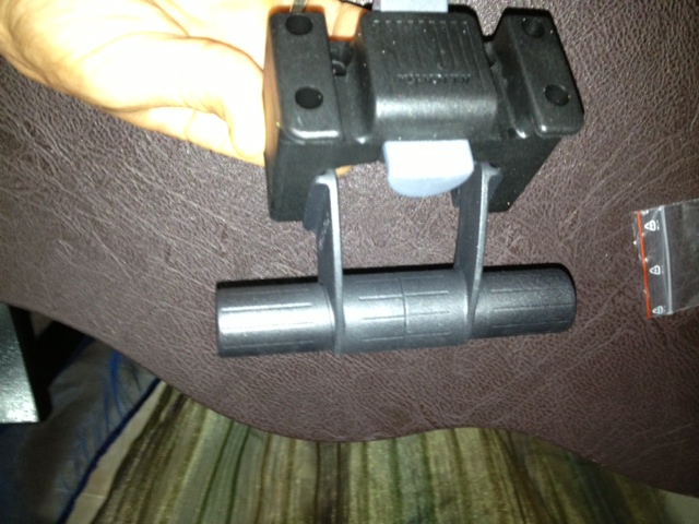

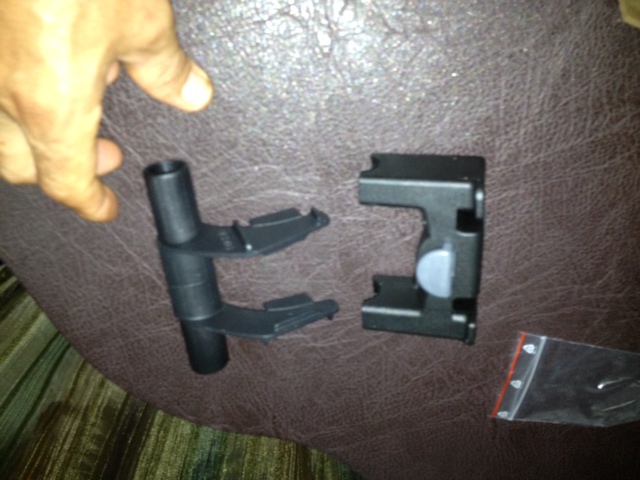

L'accessorio è il seguente
132,47 KB
le prolunghe laterali permettono di posizionare anche i supporti Intuvia
149,51 KB

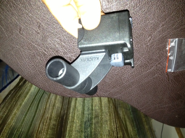

una volta assemblato si presenta in questo modo e si posiziona all'interno del quick fix
112,99 KB

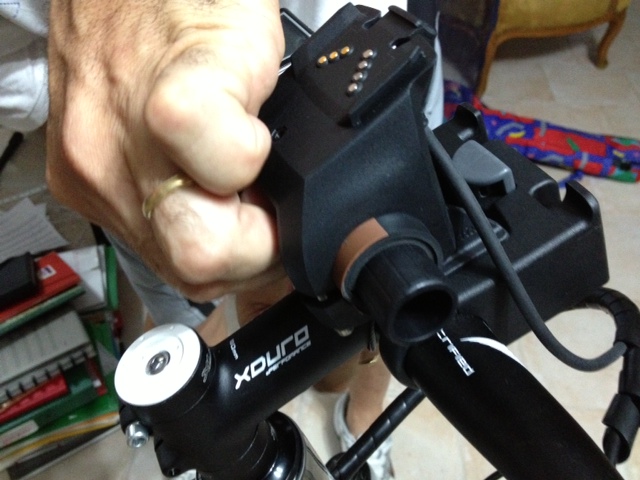

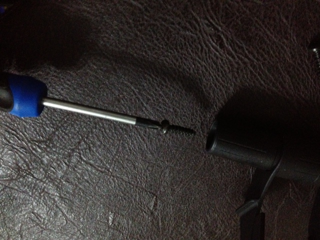

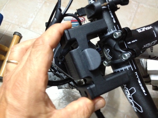

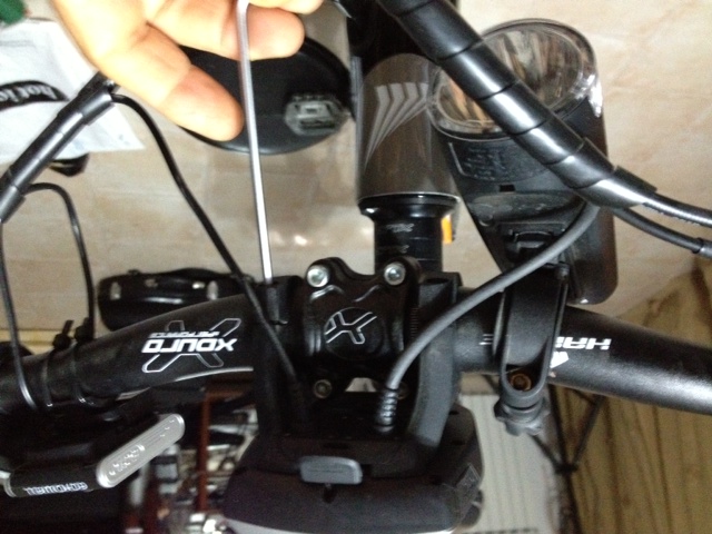

procedo quindi allo smontaggio del computer con una semplice chiave a brucola
131,71 KB

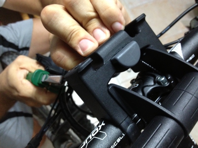

e una volta tolto, il manubrio appare così. Purtroppo gli ingegneri non hanno pensato che tali agganci possono essere posizionati anche su manubri di grande spessore, quindi ho dovuto procedere con una piccola fresa applicata al Dremel, alla fresatura degli archetti che sorreggono il tutto. Sono di plastica, e l'operazione non è difficoltosa
120,75 KB
una volta stretto il tutto, il supporto si applica a pressione all'interno dell'attacco. Purtroppo non è molto stabile e praticando quasi esclusivamente il fuoristrada, il suo muoversi sull'attacco non mi ha ispirato fiducia.Per fortuna, gli attacchi Quick fix, prevedono un filo metallico che si posiziona a cavallo del manubrio e viene tirato con degli apposito morsetti, al fine di rendere più stabile e sicuro l'aggancio delle borse. Inserendo il nuovo attacco per il computer e facendo passare il filo all'esterno dei supporti, il tutto si è bloccato assumendo un comportamento molto stabile anche sottoposto a forti sollecitazioni
117,08 KB
118,87 KB

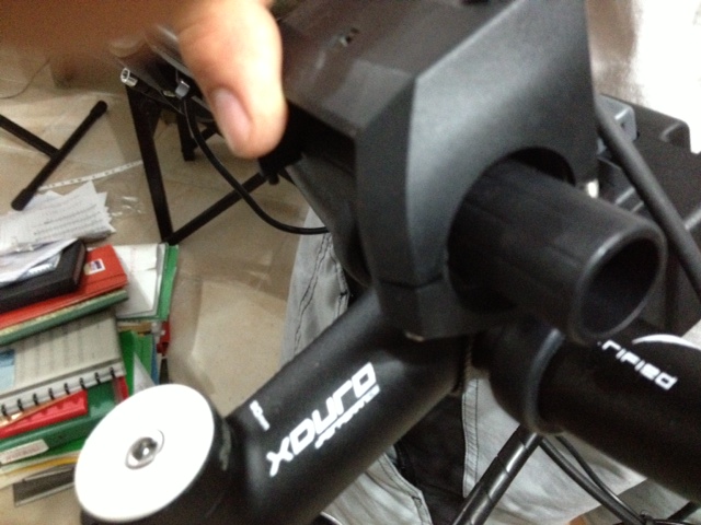

gli ingegneri che hanno progettato l'attrezzo, meritano un premio nobel, perché, progettandolo specificamente per Intuvia Bosch, hanno sbagliato com'letamente il diametro delle prolunghe
106,71 KB
e ho dovuto ovviare con un giro di una sfoglia di gomma abbastanza spessa.Anche in questo caso problema risolto, ma mi domando, che studiano a fare
119,99 KB

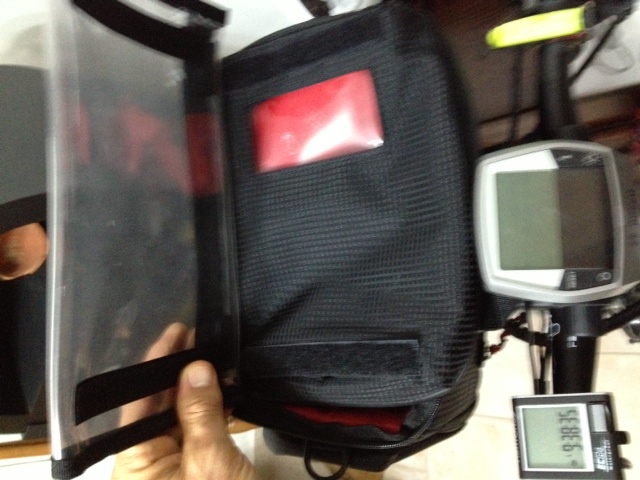

La borsa mi sembra molto bella.E' della ABUS e ha diverse particolarità interessanti: una bella busta trasparente per le mappe, che si può posizionare sulla parte superiore tramite del velcro
123 KB

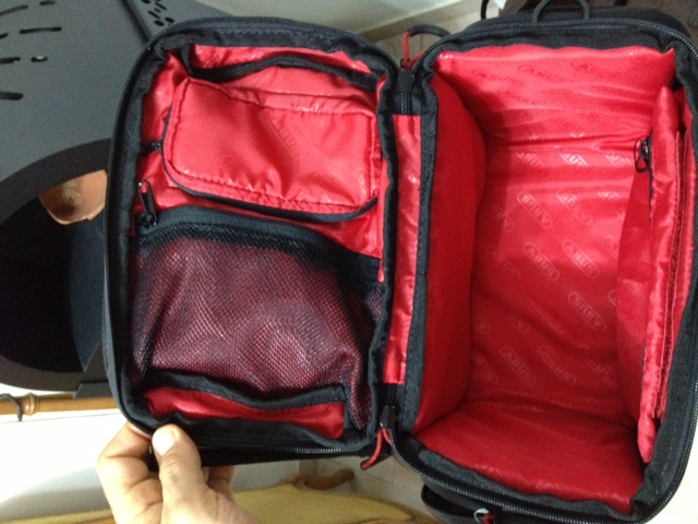

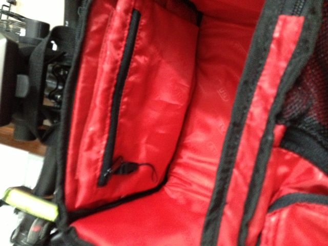

All'interno ha diverse tasche e risulta molto rigida
121,8 KB

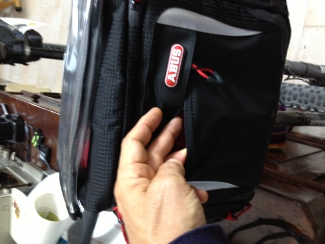

delle pratiche tasche trovano sistemazione tutt'intorno e le chiusure sono protette da un bordo gommato per permettere agevolmente la chiusura e l'apertura anche con una mano sola.
108,54 KB

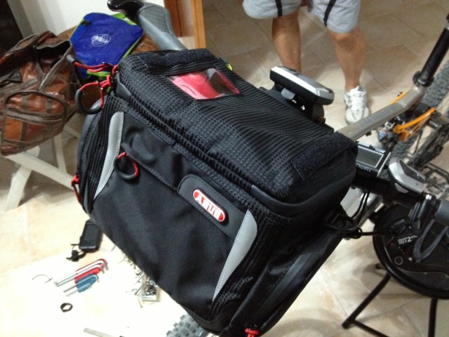

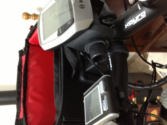

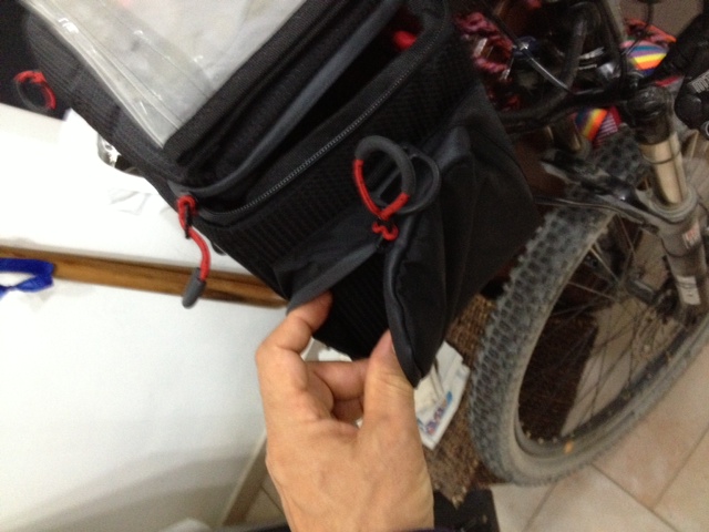

Ecco come appare il tutto una volta montato
120,84 KB
in basso ha una piccola tasca contenente la copertura impermeabile.Anche questa è ben fatta ed avendo la parte superiore in trasparente, permette anche essa di vedere cartina o telefono
