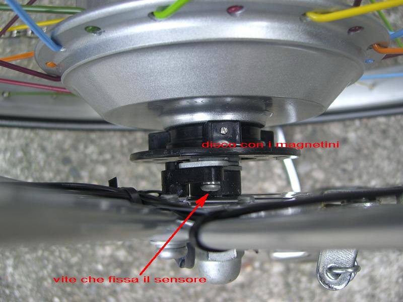

Ciao a tutti, ho una bici elettrica modello dinghi special, vorrei togliere il limite di velocità dei 25 km/h come posso fare?

La maggior parte delle bici in commercio non ha un limitatore di velocità da togliere, semplicemente il motore giunto a 25-27Km/h non spinge più perchè ha raggiunto il massimo degli RpM di progetto.
Per andare più veloce dovresti alimentare la bici con una batteria da 48V, ma l'elettronica di bordo purtroppo non gradirebbe la modifica!
Inserito il - 19/07/2014 : 00:17:48  Mostra Profilo Invia a pixbuster un Messaggio Privato
Molte versioni delle Frisbee/Dinghi raggiungerebbero velocità intorno ai 30-32km/h ma sono limitate elettronicamente
Se sulla tua ci sono due dischetti con i magneti, uno per lato dell'asse ruota posteriore, puoi provare ad allontanare il sensore di sinistra (è il piccolissimo scatolino da cui parte il filo),svitando la vitina che lo blocca
Devi metterlo in una posizione in cui non senta più i magneti (basta un centimetro di distanza)
96,24 KB
In questo modo il cut-off tachimetrico viene "ingannato" e il motore va al suo massimo possibile (se dai tutto manettino, ovviamente)
NON toccare invece quello di destra altrimenti la bipa non parte
Ti dico di provare perchè ho visto che sui modelli più recenti questo "inganno" non funziona
In ogni caso basta rimontare il sensore nella sua posizione originale e tutto torna come prima
