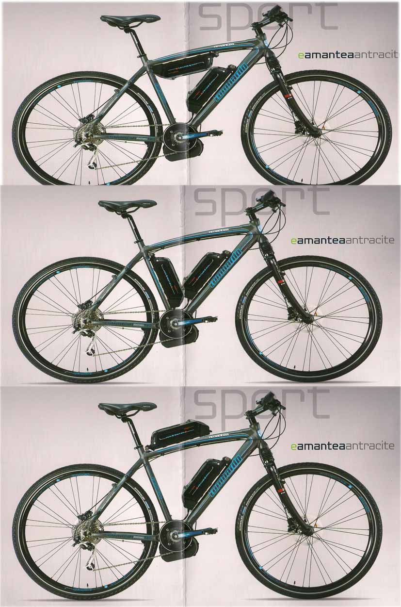

Ho acquistato una seconda batteria per la mia bipa.
Vorrei suggerimenti sul come ancorarla alla stessa.
La cosa più semplice sarebbe comprare un supporto uguale
uguale a quello esistente, ma costa tantissimo.
Qualcuno ha suggerimenti, o conosce siti nei quali è possibile
acquistare tale supporto a prezzi ragionevoli??
Allego foto con le varie possibilità.

Assolutamente la "B"
Sfrutta i fori per la borraccia..

Sicuramente la soluzione "B" è la più logica; il problema è che sulla barra verticale del telaio non ci sono fori.
Dovrei praticarli io, ma mi preoccupa l'eventuale indebolimento del telaio; peso più di 90 kg... :-( :-(

Se vai da un carozziere ti fai montare dei rivetti filettati come questi
http://www.far.bo.it/Prodotti/INS1.aspx
nella posizione che vuoi tu.
Sono in acciaio e compenserebbero la mancanza del materiale dovuta al foro.

Io invece dei fori sul tubo userei delle fascette metalliche per fissare il supporto!

la soluzione B per ovvie ragioni di equilibrio è la più indicata.
Poi come dice Nicot meglio le fascette metalliche (rivestite).
Ma un'altra soluzione potrebbe essere benissimo una sacca su misura per la batteria che è semplicissimo da fare anche per conto proprio se non la si trova in commercio e fissare con ampie strisce di velcro al telaio partendo dal tubo orizzontale per "trattenere" meglio il peso
