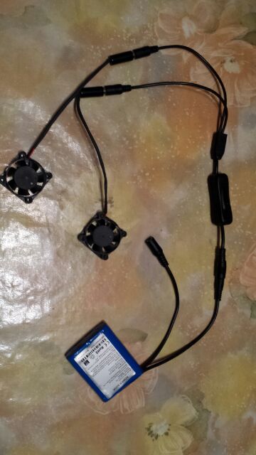

Eccomi,sistema di raffreddamento doppia ventola ultimato...
Alla fine ho optato per l'alimentazione delle ventole tramite una piccola litio ioni(per non perdere il vizio) da 3000mA,che con il consumo delle ventoline (90 mA)dovrebbe durare più di 24 ore...se non erro circa 33.
Non mi resta che sistemarle nella borsa per cercare di rendere le temperature meno equatoriali
Un saluto...

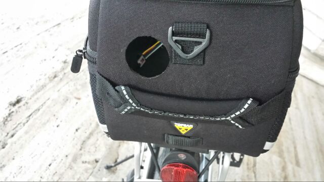

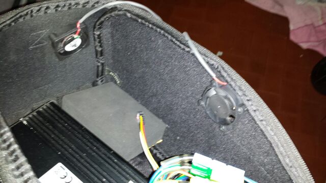

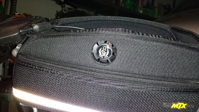

Ciao a tutti..oggi testo il mio sistema di raffreddamento.....speriamo serva a qualcosa
Ecco alcune fotine del sistema montato...saluti

Ciao,provato oggi il nuovo gadget....dopo 25km senza stop,centralina appena calda,senza ventoline dopo 15km avevo la borsa che sembrava un barbecue..ma senza salsicce e birra...un saluto

6219 Messaggi
Inserito il - 03/06/2014 : 06:36:48  Mostra Profilo Invia a pilotaDD un Messaggio Privato
Veramente ingegnoso.
Ma le ventoline come le hai fissate?
E quei fori circolari nella borsa?
lelehd
1158 Messaggi
Inserito il - 03/06/2014 : 09:29:22  Mostra Profilo Invia a lelehd un Messaggio Privato
Ciao e grazieeee

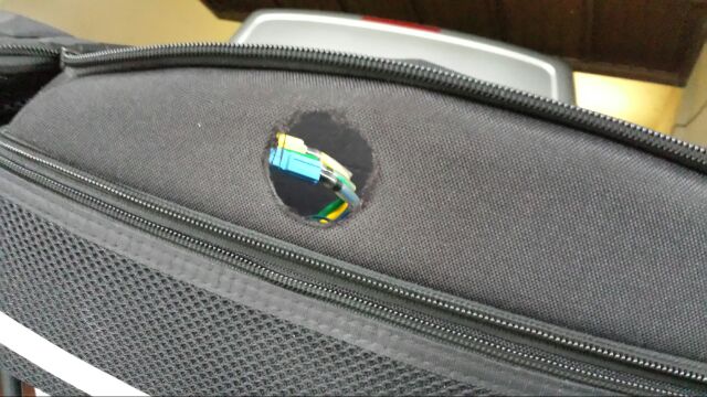

Le ventoline dopo tanto pensare le ho fissate con quattro gocce di Loctite,almeno in pochi istanti posso rimuoverle senza danni alla borsa o alle ventole. I fori li ho praticati con uno stampo metallico da cucina del diametro adatto alla girante.Una volta bucato, per evitare che potesse sfilacciarsi la borsa ho "cauterizzato" i bordi con il saldatore a stagno...
