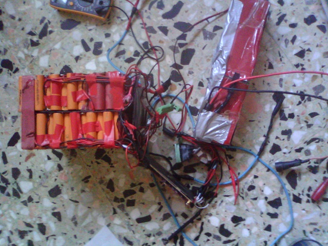

domanda1: i filini del bms della batteria 12v. devono essere lunghi
come la 36v?
domanda2: i 2 cavi grossi della 12v. devono essere lunghi e grossi
come la 36v? li posso tenere piu` corti?
161,37 KB
la 12v la collego sempre in serie con la 36v.
36518 Messaggi
Inserito il - 03/09/2013 : 08:42:36  Mostra Profilo Invia a Barba 49 un Messaggio Privato
Se i cavetti di bilanciamento che intendi usare sono PARTICOLARMENTE sottili conviene che siano tutti della stessa lunghezza, se invece sono adeguati alla corrente di bilanciamento del tuo caricatore (c'è scritta nelle caratteristiche) la cosa non ha nessuna importanza.
Per i cavi di alimentazione la cosa non ha molta influenza, di solito sono sovradimensionati.
