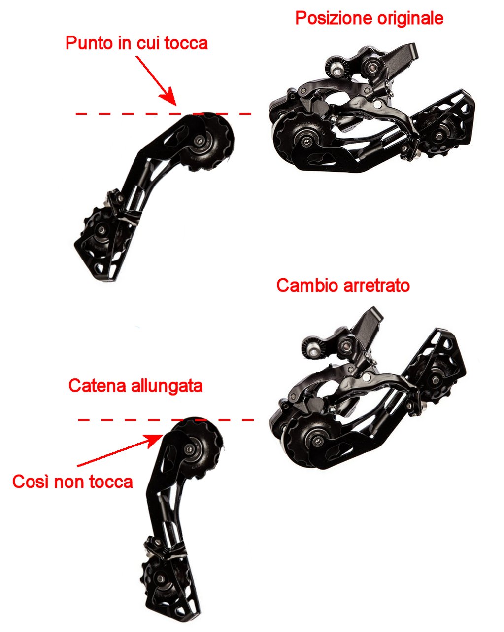

Si, il kit l'ho montato e testato in due uscite.
Ora ho l'ultimo rapporto accorciato di 6 denti e il penultimo, passato da 32 a 35, non causa più l'errore 102 con la corona da 32.
Non l'ho ancora provato su salite estreme, comunque salgo in mulattiera con gli amici a 4-5 Kmh mantenendo una cadenza accettabile.
Abituato a cambiare alleggerendo la pedalata trovo che l'assistenza del motore renda la cambiata più brusca e non sempre riesco a eliminare la trazione sulla catena quanto vorrei; in questo dopo il montaggio del kit non è cambiato niente.
Ho invece avuto diversi problemi nella regolazione, non ancora definitivamente risolti.
La gabbia del deragliatore, SLX Shadow +, nel salire tocca e si blocca sui denti dei due pignoni più grandi; per risolvere ho dovuto allungare la catena di 10 maglie ed arretrare quasi al massimo il cambio con l'apposita vite di regolazione.
Ora il funzionamento è normale ma col cambio così arretrato la catena impegna meno denti sui pignoni e temo che sotto sforzo possa slittare.
Per migliorare la situazione vedrò se sarà possibile limare la gabbia un paio di mm nel punto in cui tocca (vedi immagine a seguire).

Una precisazione.
Non ho allungato la catena originale, l'ho sostituita con una KMC specifica per e-bike, non direzionale, ad alta resistenza ed extralunga.
L'originale era una HG-X che la Shimano dichiara essere direzionale e compatibile solo con cassette e corone Shimano 10V Dyna-Sys mentre sulla bici è montata la cassetta Sram PG 1030 e una corona d'acciaio.
Tra l'altro di serie era montato anche un reggisella da 30 cm. che anche esteso al massimo del consentito rimaneva 5 cm più basso della mia altezza sella.
Progettisti distratti??
