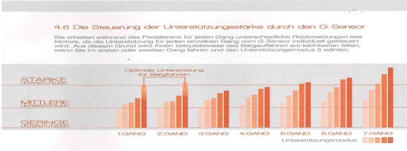

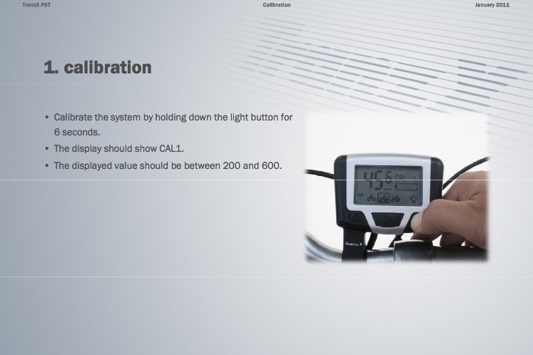

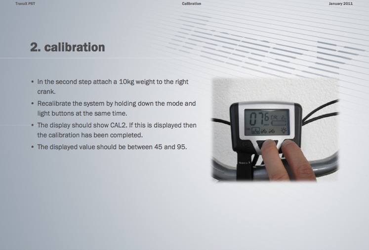

Devi tener conto, in linea generale che la demoltiplica del Nexus portebbe essere meno favorevole e naturalmente un pochino influisce anche il maggior sviluppo metrico della ruota, nel tuo caso però potrebbe essere un problema di calibrazione del sensore di sforzo,
quando dici:
C'è un manuale tedesco dove è indicata una procedura per modificare alcuni parametri, ma ho provato senza successo!
ti riferisci a questo?

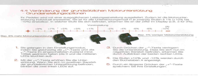

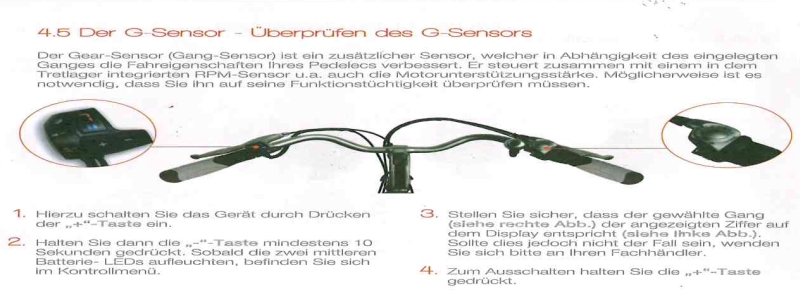

Le foto si riferiscono alle versioni superiori o comunque alla versione 2012 della C0, con il monito DP03.
Ora ci sono solo i led del DP13, e le istruzioni sono queste:
