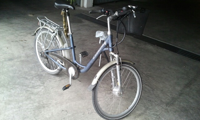

Salve,
Come scritto qui www.jobike.it/forum/topic.asp?TOPIC_ID=19675
ho una emove economy di seconda mano con aspetto piuttosto vecchiotto e poco appariscente.
95,21 KB
Alla sella vedete appesa una vecchia catena con un comodissimo lucchettone ad arco Yale che usavo con la mia Bottecchia muscolare 25enne
Come suggeritomi ho messo una fascetta a brucola per il cannotto reggisella, ma per l'antifurto non so ancora cosa fare.

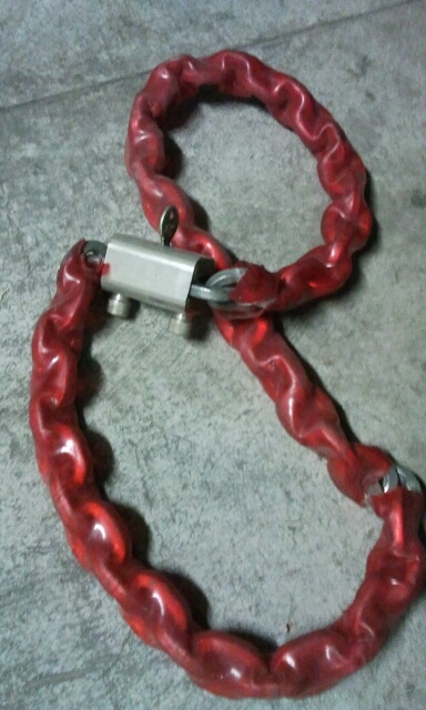

Avevo una catena cementata con lucchetto Viro come in figura,
ma leggendo il Forum mi sono comprato anche un U bs300 della trelock
www.decathlon.it/bs-300-id_8008643.html che peraltro ho provvisoriamente attaccato al portapacchi posteriore, e che temo dovrà finire per forza nel cestello...
Quale dei due ha un aspetto più respingere per il ladro secondo voi?
Grazie dei pareri

Effetto respingente per il ladro, se questo è inteso come il ragazzino di prima media che non vuole tornare a piedi a casa...., lo hanno entrambe le chiusure.
Però, se intendi proteggere la tua bici con un U-Lock investendoci 10€, forse gli stessi 10€ te li godevi di più spendendoli in una pizza+birra.
Scusa la franchezza,ma è inutile girarci intorno, i lucchetti ad arco sono ottimi,ma devono avere diverse caratteristiche di robustezza.

Quindi secondo te meglio la catena?
E poi avevo letto che il bs300 é come, forse mi sbaglio, il bs400 di cui non si parlava male. E a parte le offerte il prezzo mi sembrava medio. Se almeno argomenti il tuo giudizio imparo qualcosa.
In ogni caso tu giudichi insufficienti l'uno e l'altro, mi sembra.
Per la catena a dovrei cambiare l'uno e l'altro o solo il lucchetto?
Io posso pure spendere 50 euro, ma non per acquistare qualcosa sostanzialmente come quello che già ho....

I lucchetti ad arco, secondo me, devono avere uno spessore di 16/18 mm ,quando quello che hai è di soli 10mm, che sono un pò pochini-sempre secondo me-.
Per essere "meno" attaccabili, è preferibile sceglierne uno con un arco più stretto in modo da non agevolare l'uso del più classico degli attrezzi con il quale si scardinano tali chiusure....poi,basta modificare tale "attrezzo" per entrare anche in quelli più stretti,ma non è semplicissimo.
Anche la serratura e relativa chiave, se possibile non dovrebbero essere del tipo standard,dove gole,denti e cilindretti sono facilmente individuabili con quel che ne consegue. Una serratura tubolare è già un pò più sicura,ma lo è di più una con chiave zeiss.
senza necessariamente affidarsi ad un U-Lock da oltre 200€ , io cercherei qualcosa di più solido,sempre tenendo conto di che cosa si vuole proteggere e dove viene lasciato.
