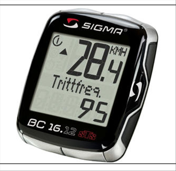

Inserito il - 19/03/2014 : 15:07:55  Mostra Profilo Invia a Bengi un Messaggio Privato
Io ho usato e uso attualmente il mod. precedente a questo e mi sono trovato molto bene. E' wireless e non soffre di interferenze (almeno con i motori a codice). Non è un fulmine di reattività, ma va molto bene per l'uso comune.
131,41 KB
Ora lo trovi anche molto scontato (42€).
Devo dire che senza cadenzimetro io mi sento un po' perso ... poi non siamo tutti uguali ...
