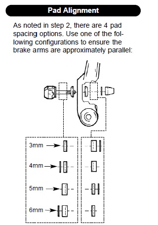

Ho sostituito il cavo del freno posteriore ma diciamo che non è cambiato molto. Appena tiro un pò di più il cavo, il cerchio striscia contro i pattini, quindi per evitare ciò devo fare in modo che la leva cominci a frenare oltre circa metà corsa e questo comportamento non mi soddisfa molto.
In merito a quanto mi consigliavate nelle risposte sopra, per quanto riguarda gli spessori, non ho toccato nulla, li ho lasciati così come erano, mentre i freni toccano contemporaneamente il cerchio quando freno. Il problema secondo me è solo che sono troppo vicini al cerchio e vorrei allontanarli e poi tirare la leva del freno.
Nel manuale di istruzione dei freni (figura seguente) parla di 4 possibili configurazioni degli spessori, ma non capisco quale configurazione dovrei usare per fare per allontanare i freni dal cerchio.
44,52 KB
Abbiate pazienza se non riesco ad applicare al volo i vostri consigli ma sto cercando di imparare e vi assicuro che non è facile. Grazie mille per le tante risposte che mi avete dato
36495 Messaggi
Inserito il - 29/09/2014 : 14:50:37  Mostra Profilo Invia a Barba 49 un Messaggio Privato
Mi pare chiaro, meno spessore inserisci tra il supporto e il tassello (lato destro della figura) più allontani la gomma dal cerchio, dove stà il problema?
Oltretutto se monti troppi spessori all'interno non solo avrai i tasselli troppo vicini al cerchio, ma anche l'angolo dei leveraggi sarà molto svantaggioso per la frenata.

homer7_9
35 Messaggi
Inserito il - 30/09/2014 : 09:48:34  Mostra Profilo Invia a homer7_9 un Messaggio Privato
Quindi dovrei la configurazione più in basso (6mm)? Perdonate l'ignoranza, le rondelle dell'eccentricità sono quelle comprese fra i due rettangoli tratteggiati e in cui dovrei inserire gli spessori indicati? Quindi paradossalmente potrei lasciare solo queste due rondelle e non mettere nessun spessore?
checo
492 Messaggi
Inserito il - 30/09/2014 : 11:12:18  Mostra Profilo Invia a checo un Messaggio Privato
si esatto sono quelle, tuttavia se le configurazioni sono quelle indicate, io mi ci atterei, fadcendo qualla da 6 mm
