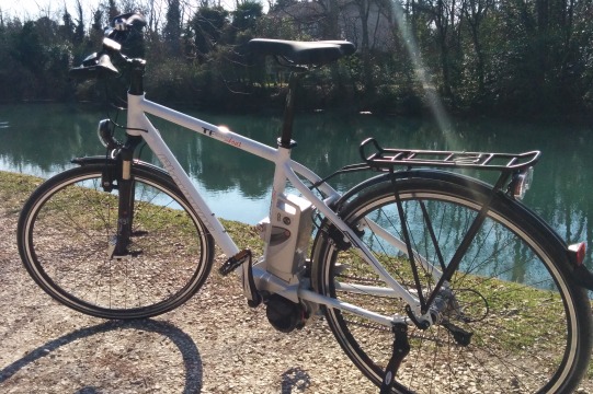

Salve a tutti.
Ho una bipa con portapacchi largo solo 10 cm, a fronte degli usuali 14-15.
Non riesco a trovare alcun seggiolino che possa agganciarsi ad un portapacchi così stretto.
Non posso agganciarlo al telaio perchè ho il motore centrale panasonic e relativa batteria in verticale che ne impediscono l'aggancio.
Non posso sostituire il portapacchi perchè sarebbe difficile trovarne uno adatto.
Come faccio? ho preso la bici per portare il bimbo a scuola!
92,18 KB
Un ringraziamento a chi vorrà aiutarmi!!!!

Ma sei sicuro che i seggiolini da portapacchi non si possano agganciare?
A me risulta che sul 100mm si fissano senza problemi e che invece i problemi nascono quando il portapacchi è oltre i 150 mm al punto che oltre i 180mm non si possono montare
Il limite del fissaggio a portapacchi è normalmente il peso del bimbo che non deve superare i 22kg (e ovviamente il portapacchi deve essere OMOLOGATO per almeno 25kg
Altro limite è nel fatto che non c'è ammortizzazione come nel caso di quelli fissati al telaio che possono oscillare su e giù sulle buche
Comunque la Decathlon ha un modello da portapacchi
http://www.decathlon.it/seggiolino-bici-koolah-da-portapacchi-id_8132178.html#avantages
e anche la HTP di Piove di Sacco (Padova) ne ha a catalogo
http://www.htpdesign.com/v1/node/16
ti consiglio di contattare entrambi per farti confermare le misure minime del portapacchi
Concordo comunque con Ercole: il portapacchi "universale" Decathlon dovrebbe potersi adattare al tuo telaio
http://www.decathlon.it/portapacchi-posteriore-classic-id_8242271.html
Essendoci un problema di sicurezza e di omologazione ... piuttosto lima un pezzo della maniglia della scatola della batteria ma non modificare il seggiolino

guidonoce
246 Messaggi
Inserito il - 05/03/2015 : 10:38:07  Mostra Profilo Invia a guidonoce un Messaggio Privato
Se porto all'asilo il bimbo con questo seggiolino ... perdo la patria potestà!!
Sul limite superiore convengo...
Questo è proprio il seggiolino che avevo comprato e che ho dovuto restituire.
Al di sotto dei 12 cm la morsa non andava. E il seggiolino ballava!
Questo seggiolino era in vendita su subito.it
Ho chiesto al proprietario di verificare e mi ha detto che sotto i 12 - 13 cm non è riuscito a stringere la morsa!
Sulla possibilità di sostituire il portapacchi.
Ho visto da vicino quello da te indicato.
Credo che sia impossibil montarlo sulla mia bici (vedi foto).
La forcella posteriore è molto inclinata e il portapacchi ha una appendice anteriore molto lunga. Quella del decathlon non ce l'ha. E poi perderei la luce posteriore!
Non è che può entrare acqua e sporco nella batteria?
((( e se dopo aver risolto il problema ce lo fai sapere è una cosa che, sono convinto, interessi a molti )))
Speriamo!

..se il portapacchi è in ferro, puoi rivolgerti ad un fabbro (o un operaio che salda le marmitte) e ti fai saldare due astine parallele a quelle laterali. Così porti la larghezza a quella desiderata. Un pò "maccheronica" come soluzione, ma dovrebbe funzionare. Poi magari le dipingi con uno smalto bianco per riprendere i colori della bipa. Tanto per.

ora che ci penso...
la mia bici è una sosia (non anche nel prezzo!) della KALKHOFF PRO CONNECT C 8 Diamant Rigid
http://www.jobike.it/forum/topic.asp?ARCHIVE=true&TOPIC_ID=10144+
il mio portapacchi è identico a questo.
COnoscete qualcuno che vende queste bici a cui posso chiedere info per il seggiolino bimbo?

Inserito il - 08/03/2015 : 00:29:53  Mostra Profilo Invia a dipigi un Messaggio Privato
http://www.eprice.it/seggiolini-per-bici-BELLELLI/d-5502665?meta=TRADEDOUBLER&utm_source=TRADEDOUBLER&utm_term=Seggiolino+Bici+Posteriore+Clamp+-+Pepe+Beige&utm_medium=cpa&utm_campaign=Seggiolini+per+Bici

Ciao dipigi,
Grazie per la segnalazione.
Parla di attacco standard. Potrebbe andar bene per il mio portapacchi? Forse posso provare a sentire l'azienda.
Inserito il - 08/03/2015 : 18:32:55  Mostra Profilo Invia a dipigi un Messaggio Privato
Guarda io credo di avere lo stesso tuo portapacchi (quello della ProConnect provata a suo tempo da Pix) e sulla Fluer se non ricordo male ho letto la marca Tubus, non ho mai misurato la larghezza in sinccerità, magari domani lo faccio, ma il seggiolino Belleli Pepe Clamp non mi ha dato problemi (nemmeno sulle bici precedenti a quelle che ho attualmente) poi l'ho venduto assieme alla Flyer T8 visto che i miei tre figli ora vanno dai 35kg in su. Leggendo le specifiche però c'è scritto che la morsa sul portapacchi richiede minimo 12cm quindi in effetti se tu hai dieci non va bene.
