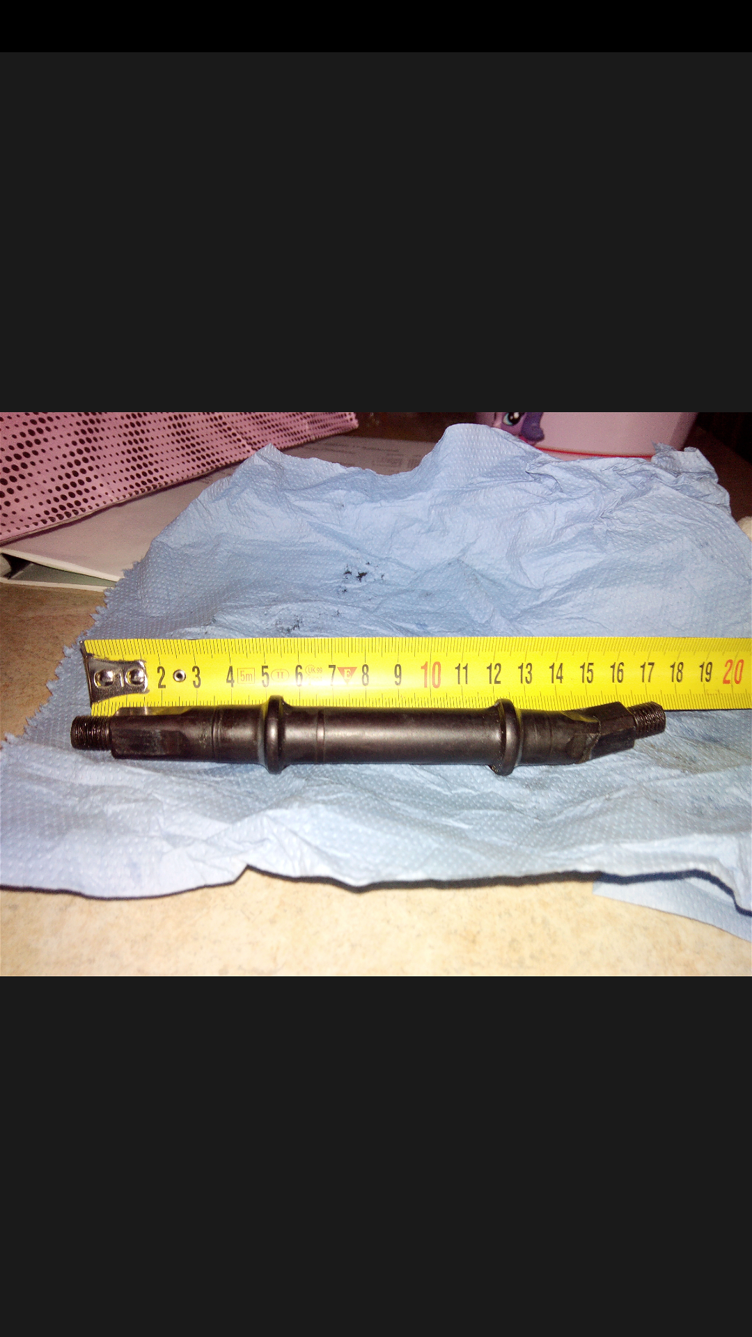

Dove lo trovo un perno quadro così ? è circa 50-70-50 mm
Non chiedetemi come ha fatto a spezzarsi.

http://www.ilovebike.it/shop/perno-movimento-centrale-quadro-tipo-a.html
questo 130 dall inizio deiquadri. poi per il serraggio si usa una vite a testa incassata
http://www.ilovebike.it/shop/vite-movimento-esagonale-antiacqua.html
oppure
http://www.ilovebike.it/shop/vite-movimento-con-rondella.html
oppure cambi tutto il movimento
http://www.factoryitalia.com/biciclette/fat-bike/movimento-centrale-fat-bike-142-mm.-bsa
Inserito il - 19/01/2015 : 10:37:54  Mostra Profilo Invia a Barba 49 un Messaggio Privato
Ti conviene cambiare tutto il movimento mettendone uno a cuscinetti come quello dell'ultimo link di Ronco, è più semplice da montare e da registrare ed è a tenuta d'acqua...
Per il solo asse puoi anche rivolgerti ad un ciclista della tua zona, è un ricambio normale.

con quella dimensione non è proprio un ricambio "normale", io l'ho cercato per mesi e sto ancora con la bici a pezzi
Inserito il - 19/01/2015 : 13:58:12  Mostra Profilo Invia a Barba 49 un Messaggio Privato
Probabilmente hai ragione tu, è la distanza tra le piste dei cuscinetti che è fuori misura, non tanto la lunghezza totale: Quella bici ha l'astuccio del movimento centrale MOLTO lungo...

è infatti molto lungo. I negozi qui hanno tutti i perni da circa 130mm. 170 non lo trovo.è una bici a pedalata assistita commercializzata world trade. Semplice e economica.
Ma cambiando tuttobil movimento centrale si trova qualcosa che si adatti a quella misura?

Forse nel capannone ho un perno simile a quello, in settimana lo cerco e ti so dire le misure, nel caso te lo regalo.
certo che se riesci a trovare un mc nuovo a cartuccia secondo me viene un lavoro migliore.
Inserito il - 19/01/2015 : 23:17:15  Mostra Profilo Invia a Barba 49 un Messaggio Privato
Guarda che comunque non devi cercare un perno da 170mm, se togli i due perni filettati la lunghezza effettiva è di 145mm circa: I normali perni per movimento centrale infatti hanno dei fori filettati dove si inseriscono i bulloni che bloccano le pedivelle, non hanno i "maschi"...
La cosa complicata da trovare è la distanza tra le piste dei cuscinetti: Prova a misurare l'astuccio del movimento, se è da 68mm è standard, da 73mm ancora si trova tranquillamente ma se è ancora più lungo come sembra è un problema! .
