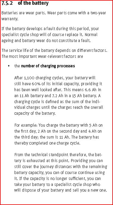

Teoricamente queste batterie se non ricordo male vengono date per 1100 cicli ma se hai fatto solo 13000Km la tua ne dovrebbe aver fatto meno di un terzo.
E comunque dopo 1100 cicli dovrebbe reduare 6,6Ah:
88,83 KB
Quindi direi per prima cosa di fare un "Learning Cycle":
68,59 KB
Questa cosa come vedi andrebbe fatta ogni sei mesi perché l'indicatore di capacità residua si "stara" con numerose ricariche parziali e si "resetta" scaricando completamente la batteria e ricaricandola completamente.

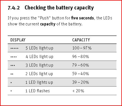

prima di farlo e dopo averlo fatto fai un check:
35,21 KB
Così vediamo cosa cambia.
