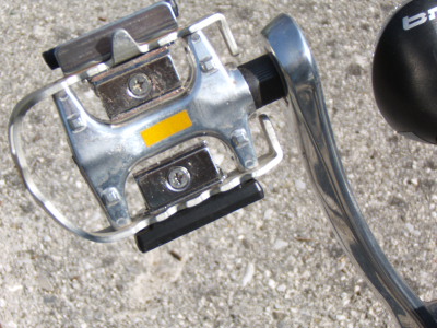

Mi sono accorto che pur avendo fatto solo 1200 Km, i pedali della mia BH Neo Cross sembrano opporsi alla rotazione...mi spiego meglio: quando la bici è ferma se do un colpetto ai pedali per farli girare uno si ferma subito, l'altro fa mezzo giro. A guardarli sembrano effettivamente un po scadenti rispetto a tutto il resto ma il problema è che vorrei che tutto "scorresse" liberamente visto che già è difficile affrontare le salite.
Quindi vorrei chiedervi un consiglio sul tipo di pedale più adatto all'uso stradale.

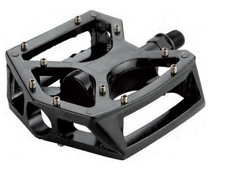

Io ho montato questi, sono per fuoristrada ma hanno il pregio di essere ad appoggio largo e non ti si formicolano i piedi oltre che anti scivolo. Le vitine che sporgono agganciano la gomma delle scarpe, le puoi far sporgere a piacere.
Personalmente non mi piacciono gli agganci, bisogna essere abituati; ho visto diverse persone cadere apparentemente senza motivo, solo perchè non sganciavano istintivamente. Uno adirittura dietro di me è caduto nei rovi perchè io mi ero fermato.
Li ha qualsiasi negozio e di diversi prezzi, li trovi a buon mercato su Amazzon

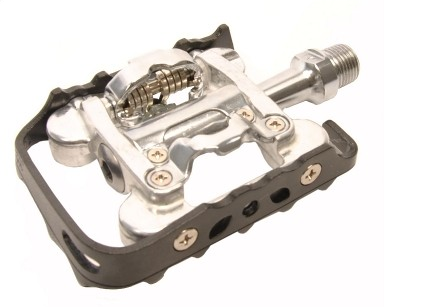

Anche io finora ho usato pedali simili a quelli di Giordano, tranne che invece delle vitine hanno proprio dei ramponcini lungo il bordo esterno, il risultato è lo stesso.
Voglio però cominciare a fare allenamento serio, con pedalata "rotonda" e gli SPD sono quasi indispensabili.
Dal Deca c'è un modello dual (SPD da un lato e normale dall'altro) abbastanza economico e non pare malaccio:

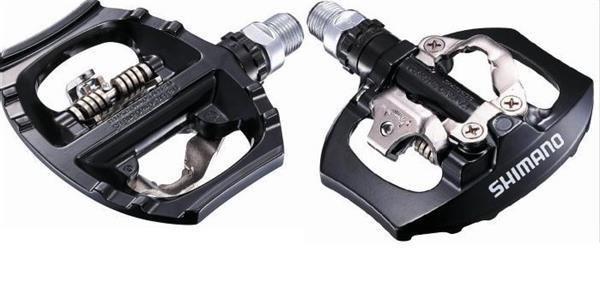

Avevo visto questi http://www.probikeshop.it/shimano-pedali-spd-m424-nero/62749.html?gclid=CIat-7_9x8QCFcjHtAoduk0AwA
ma ripensandoci sembrano più comodi quelli che ha evidenziato Bagigio

io invece ho messo questi e mi trovo davvero benissimo sia con scarpe con attacchi, sia con scarpe normali e sono anche nmolto leggeri
file:///C:/Users/Ferdinando/Downloads/Pedali%20SHIMANO%20Mod.PD-A530L%20+%20Tacchette%20Doppia%20Funzione%20PEDALS%20SHIMANO%20PD-A530L.html

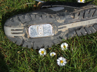

@giopes: ho preso da Decathlon un paio di scarpe con attacco SPD, che hanno l'incavo per la piastrina molto incassato nella suola, si riesce a camminare anche normalmente (non sono però comode come due scarpe da trekking ovviamente, vanno bene se devi fare percorsi brevi).

Ciao bubu, io non voglio spaccare il capello ma ho notato il problema perchè il pedale sinistro è praticamente fermo. Prima teneva la normale posizione verticale e appena lo toccavi era in posizione corretta. Ora posso posizionarlo con la mano in orizzontale e resta così...avrà sicuramente qualche problema ma, che tu sappia, si può fare manutenzione a questo pedale?? Perchè se è così si risolve
