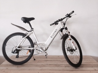

Ciao a tutti e ben trovati!
Possiedo una ebike marchiata Eletra, comprata in Italia ma che ora ho qui con me in Marocco.
Da qualche giorno la mia ebike non carica più la batteria. Mi spiego meglio: l'alimentatore rimane su verde, quindi non carica e di fatti la bici non si accende più se staccata dalla rete, ma si accende mentre è collegata.
Credete possano essere definitivamente defunte le batterie oppure è moto il controller o cosa????
Nel caso posso chiedervi come faccio a sostituire le batterie che sono infilate nel traliccio obliquo?
La bici ha qualche anno ma mi piace sempre e sarei tentato, nel caso di doverne sostituire dei componenti, di mettere qualcosa di più leggero e performante, sia come batterie e magari, se non costa troppo o se qualcuno mi propone un buon affare, anche un motore più potente.
Qualche buon samaritano che voglia darmi una mano????
Saluti a tutti e spero nel vostro aiuto.

Se la tua bici funziona regolarmente con il caricabatteria collegato alla rete (prova comunque da NON fare mai) vuol dire che il controller è perfettamente a posto, casomai è la batteria (oppure il suo circuito di controllo BMS) che sono andati...

Ciao Barba e grazie per la tua risposta.
Quindi se il problema sono le batterie come faccio a sostituirle?
Qui in Marocco non ci sono tecnici che sappiano metterci le mani e comunque mi piace l'idea di fare tutto io, se non iper complicato.
Esiste un tutori al passo-passo oppure qualcuno che abbia voglia di spiegarmi come fare?
Innanzi tutto..... Come estrarre le batterie che sembrano incastrate nel telaio??? Come testarle?
E ancora, dove poter comprare nuove batterie e controller?
In fine......quanto costa e quali pro e contro di una eventuale sostituzione motore con altro piú potente? Qui limitazioni zero.....

La batteria di solito esce da sotto, ci dovrebbe essere un coperchio asportabile nella zona adiacente il movimento centrale...
Purtroppo non è possibile per te (e per quasi nessuno) riparare e/o costruire una nuova batteria senza un laboratorio attrezzato di saldatrice apposita e di un pò di strumentazione, quindi se non trovi in commercio il ricambio originale sei fermo.
Anche far riparare o riassemblare la batteria in Italia credo incontri delle difficoltà a causa del fatto che alcuni vettori non accettano batterie al Litio, magari potresti usare uno dei tanti migranti pendolari che almeno una volta l'anno vengono in Marocco, oppure un "corriere" che loro usano...

Ciao Barba,
mi devo essere espresso male: non ci penso nemmeno a mettermi ad assemblare le batterie perché non ci capisco davvero nulla....(anche se mi piacerebbe).
Quello che vorrei capire e come sostituire le mie con batterie analoghe o più performanti/moderne (le mie dovrebbero già essere al litio) che entrino nell'alloggiamento che ho (quindi con misure ben precise).
Il coperchio per estrarle l'ho aperto, ma esce facilmente solo il controller....il pacco batt sembra ben incastrato in alto, tant'è che in due anni di utilizzo non è mai sceso verso il basso..... però ho già verificato che non ha alcuna vite o altro che lo blocchi.
mi pareva di aver letto di qualcuno che suggeriva molta cautela nell'estrarre le batterie per evitare corti o addirittura incendi (????)......
Se tu potessi darmi una mano e spiegarmi intanto come estrarle potrei cominciare a fare sia una ricerca per conto mio in rete e potrei postarvi la mia ricerca per avere magari aiuto anche da voi che sicuramente avete molto più chiaro di me il da farsi e probabilmente potreste indicarmi a chi rivolgermi per l'acquisto dei ricambi....
Grazie ancora

Essendo incorporata nel telaio la tua batteria ha una forma assolutamente particolare, quindi nessuna batteria commerciale che non sia la sua originale potrà essere inserita al suo posto!!!
Ecco perchè avevo ventilato la possibilità di effettuare un "recelling" della tua, cosa che ti avrebbe permesso anche di aumentarne la capacità utilizzando gli ultimi e più prestanti tipi di celle...
Non conoscendo la tua bici non me la sento di consigliarti un metodo certo per estrarre la batteria, anche se posso garantirti che di solito quando sono "defunte" le celle tendono a gonfiarsi e togliere il pacco dal telaio può essere veramente una rogna!
Per la ricerca della batteria originale (solo questa ti entra nel telaio) devi contattare la casa madre, non vedo alternative, quando si ha a che fare con batterie fuori standard accade sempre così.

Urka che rogna!!!
Comunque attendo istruzioni per estrarre il tutto.....almeno dammi un'idea di come fare perchè seno devo attaccarmi ai cavi e tirare e, a naso, non mi sembrerebbe il metodo miglore.
Poi una volta prese le misure, magari riusciamo a trovare qualcosa che si adatti più o meno bene anche se non perfettamente. Per me l'importante è che le nuove batterie entrino, poi al limite mettiamo uno spessore...... O tu dici che proprio non esiste nulla in commercio per le mie necessita?????
Il rivenditore in Italia non esiste più....causa crisi suppongo e telefonare in Cina per chiedere una batteria mi sembra un'oprzione poco percorribile.
Daiiiii non i dire ceh devo buttare la bici perchè mi rifiuto di pensarlo. Piuttosto apriamo un dibattito e vediamo che soluzioni vengono fuori.
Troppo ottimista??

Troppo ottimista no, la soluzione te l'ho data con la prima risposta, manda in Italia la batteria per mezzo di uno dei tanti trasportatori marocchini che vanno sù e giù per lavoro e fatti ricellare la batteria da uno degli artigiani presenti anche sul forum.
Le batterie commerciali non sono mai lunghe e strette, i costruttori di bici che le imboscano nel telaio le fanno assemblare appositamente di quella forma ma sono personalizzate: Anche le bici Bixy hanno lo stesso identico problema, e anche le UMB3...
Quanto a togliere la batteria non so cosa dirti, sei tu che l'hai davanti agli occhi, io di bici come la tua non ne ho mai smontate, quindi nessun consiglio.
Come ti ho accennato spesso le celle al Litio quando sono vecchie si gonfiano ed estrarle dal contenitore è veramente problematico, qualunque sia il contenitore in questione.

Ok Barba allora proverò a seguire il tuo consiglio e cercherò di estrarre come posso il pacco batterie e poi, una volta fuori, decidiamo il da farsi. A titolo informativo, hai idea di quale possa essere il costo approssimativo per rigenerare le mie bat? O sai indicarmi a quale utente rivolgermi che potrebbe darmi maggiori info, soprattutto in merito a prezzo e prestazioni che si possono attendere.

Usa grande cautela e cerca di non danneggiare le celle durante l'estrazione (cosa probabile se sono gonfie; il litio a contatto con l'aria si incendia
