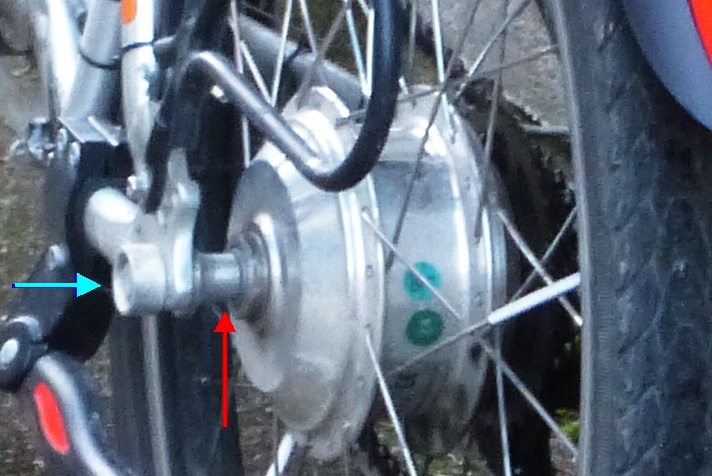

                            Dai, mi servite su un piatto d'argento l'opportunità di fare una gigionata:
  bella la camera d'aria aperta .... ma inutile per chi ha il mio mozzo brevettato
    141,05 KB
  si svita il dado indicato con la freccia azzurra Il distanziale indicato con la freccia rossa scivola via Rimane uno spazio vuoto di qualche centimetro fra forcella e motore La ruota rimane saldamente in posizione trattenuta dal dado sullt'altro lato La camera d'aria e/o il copertone escono e rientrano passando dallo spazio vuoto

                       Pix che roba è????

                      |  (T4R, è il mozzo posteriore della mia bipa: ce l'ha di serie fatto così) |

                       Quindi a sx l'asse non lavora nel forcellino.
  si si l'asse lavora sempre nel forcellino
  a sinistra l'asse è in realtà un semiasse con la parte finale filettata che si avvita (profondamente) sul semiasse di destra

                       Pix, allora quello che indichi con la freccia azzurra non è un dado ma un bullone? E lo spessore è forato liscio non filettato? |
  Oh si si è un bullone non un dado Scusa/scusate  l'imprecisione Lo spessore è liscio |

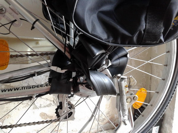

                       in occasione di una sostituzione di camera d'aria tranciata da un fosso, ne ho approfittato per montare una seconda camera d'aria di scorta e l'ho fissata al telaietto posteriore e ai supporti parafango. non è bello però è tutto nascosto dalla borsa e non si nota e montarla è un attimo, ammesso che non si rovini nel tempo.

                       domanda stupida, ma che problma c'è a smonatre la ruota? ok come fanno nel video è piu veloce certo , ma devi buttare la camera bucata , o fissarla in modo esteticamente disuctibile come sopra. a sto punto meglio un gonfia e ripara e via |

                       Sono d'accordo che in caso di semplice foratura la cosa più pratica è il gonfia e ripara. Il fatto è che dalle mie parti ci sono i fossi per strada, la mia bici è pesante, io poi 92 Kg, e mi è capitato di tranciare di netto la camera d'aria e non è detto che non succeda ancora. La prima ed unica volta per fortuna ero sotto casa è ho fatto la riparazione nel mio box; non è una operazione complessa ma francamente non la considero proprio agevole per me per via soprattutto dei pesi, poi non sono attrezzato con un cavalletto da officina. Se mi ricapita lontano da casa la soluzione migliore è il biciaio oppure lasciare la bici e riprenderla con la macchina con l'aiuto di qualcuno  . Con l'accorgimento che ho adottato posso forse cavarmela senza perder tempo.       Massimo |
