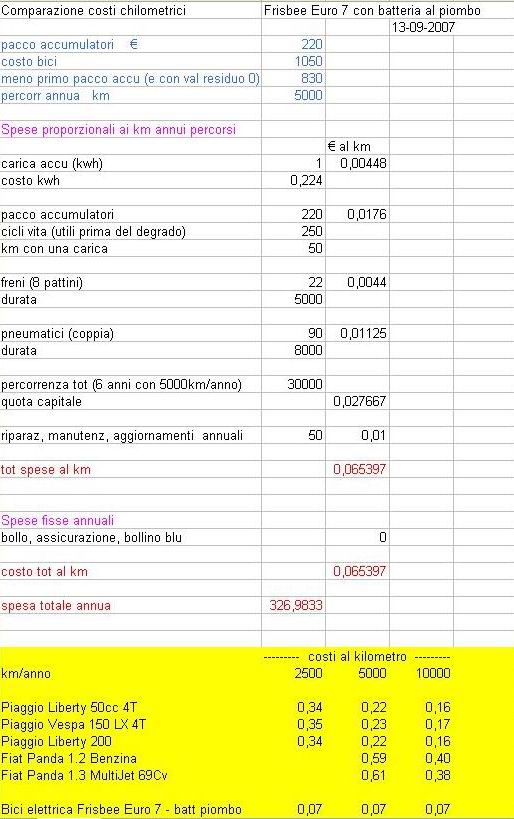

Ho fatto un pò di conti sul costo al kilometro della mia bici
Poi l'ho confrontato con alcuni mezzi "cittadini" prendendo i dati dalle tabelle ufficiali dell'Aci
Beh, i miei calcoli non sono certo rigorosi come quelli dell'Aci, ma per avere un'idea dei costi penso siano sufficienti
84,12 KB
Interessante notare che, salvo poco significative voci che ho trascurato nei calcoli, non esistono spese fisse annuali
A patto di usare la bici e non lasciarla in cantina .... altrimenti diventano importanti le spese per le sostituzioni delle parti che si rovinano nel tempo
Naturalmente tutti i dati e le considerazioni sono discutibili (altrimenti che ci sta a fare il Forum,) ma mi pare che il "succo" di tutti questi numeri sia intessante

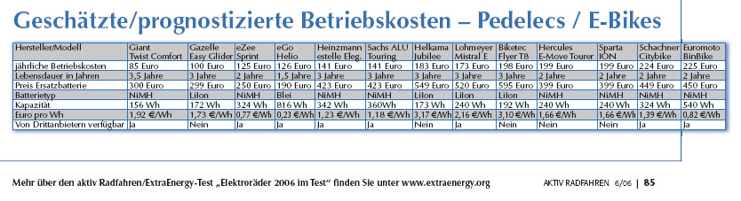

Inserito il - 14/09/2007 : 00:39:35  Mostra Profilo Invia a elle un Messaggio Privato
splendido pix - molto stuzzicante
su aktiv-radfahren del giugno 2006 c'era una tabellina coi costi d'esercizio stimati di una serie di pedelec... non spiegavano in verità con quali criteri era fatta (credo il solo costo della batteria) ma la aggiungo qui come documentazione
110,78 KB
(la prima colonna elenca le seguenti voci: Produttore/Modello - Costo di esercizio annuo - Vita della batteria in anni - Costo della batteria sostitutiva - Tipo di batteria - Capacità - Euro per Wh - Disponibilità di elementi per il recelling)
Inserito il - 14/09/2007 : 18:16:55  Mostra Profilo Invia a pixbuster un Messaggio Privato
Già: le vetuste batterie al piombo resistono ancora alla grande come economicità di esercizio, seguite dalle NiMH; per le Litio siamo ancora in fase iniziale
Le Toyota Prius e noi elettrociclisti siamo l'avanguardia di questa soluzione !!!

Inserito il - 14/09/2007 : 20:12:30  Mostra Profilo Invia a elle un Messaggio Privato
credo che quella tabella calcoli il costo della batteria soltanto
p.e. la vecchia Giant: 300 euro di costo della batteria / 156 Wh di capacità = 1,92 euro/Wh
il costo d'esercizio è calcolato sul costo della batteria / la sua durata presunta: 300 euro / 3,5 anni = 85 euro l'anno
il calcolo di pix è molto più analitico
riportata nella tabella di aktiv-radfahren la frisbee al piombo darebbe 220 / 504 = 0,43 euro/wh
assumendo una durata di due anni per quelle batterie, ne verrebbe un costo di esercizio di 110 euro l'anno

Inserito il - 15/09/2007 : 22:25:28  Mostra Profilo Invia a pixbuster un Messaggio Privato
Mazott, l'ho scoperto anch'io adesso :
il valore "euro al Wh" indicato in tabella è semplicemente la divisione del prezzo della batteria per la sua capacità in Wh Rappresenta perciò solo l'economicità della batteria per Wh di capacità e serve ad uniformare il dato per tensioni e capacità diverse
NON è il costo a Wh erogato nella vita della batteria !!!!!
