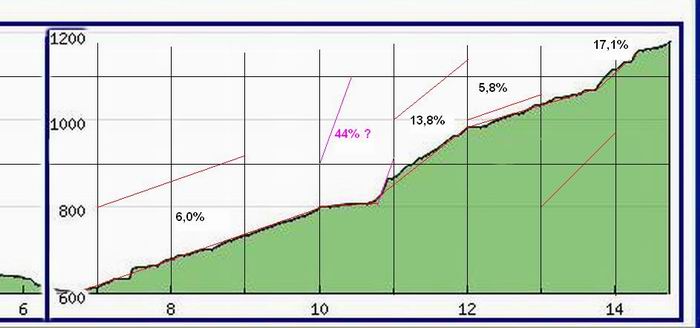

Riprendo qui il discorso sulla salita al lago di Tovel e sulle altimetrie iniziato nell 3d "la prima bici / consigli per la prima bici"
Ho cercato di analizzare l'altimetria più dettagliata (indicatami da Elle) e ritrovata qui http://www.giscover.com/tours/tour/display/1449
30,76 KB
e ho visto delle pendenze allineate ai miei ricordi "automobilistici"
Salvo un tratto di circa 100m in cui la pendenza sembra arrivare al poco credibile valore del 44%
A meno che non sia in corrispondenza di un tornante e sia stata calcolata nelle stesse condizioni in cui Job trovò un 60%
115,88 KB
Immagino che queste altimetrie siano rilevate con un GPS
E, dopo tutti questi discorsi, mi sgorga una richiesta:
c'è nessuno che ha esperienza di GPS per capire l'affidabilità di queste altimetrie?
Inserito il - 02/10/2007 : 00:00:52  Mostra Profilo Invia a elle un Messaggio Privato
forse la prima indicazione che ci può servire è sapere da chi ne fa uso se questi tracciati sono in una qualche scala, così da consentire questo tipo d'analisi, oppure no... quella discordante di salite d'italia ad esempio mi sembra che non lo sia... e anche in questa non capisco il rapporto tra il chilometro in orizzontale e i 1000m in verticale...

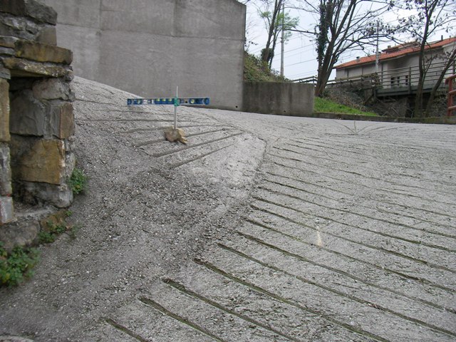

Inserito il - 02/10/2007 : 09:24:57  Mostra Profilo Invia a job un Messaggio Privato
Messaggio di pixbuster
Io ne ho ben due di gps, il garmin che ho usato in val pesarina e zoncolan e che sto venedendo e un nuovo ASUS più consono alle mie esigenze perche' è un vero poket pc con cui memorizzo cartine, percorsi, foto ecc. e poi vedo il classico pallino rosso che indica "voi siete qui".
Il garmin aveva l'altimetro barometrico con correzione satellitare, questo sistema dovrebbe essere il più preciso perche' da continuità alla misurazione mentre l'altitudine misurata solo con satellite oscilla troppo per dare valori attendibili su un percorso piccolo.
Ebbene, la famosa salita di casa mia, ogni volta che ha misurato mi ha sempre dato valori diversi che oscillavano tra il 18% e il 20%.
Al di là dell'errore nelle varie misurazioni, ritengo che la media sia più veritiera delle misurazioni fatte con la livella, perche' se da un lato ho misurato un bel tratto (max 20 metri) al 26%, è anche vero che c'e' un tombino praticamente orizzontale, che l'attacco ha un paio di metri di "invito" dolce, che al tratto di 26 ce n'e' uno a 25 poi uno a 23 poi uno a 24, poi quasi spiana sotto il ponte...
Insomma concludo dicendo che secondo me le misure con gps sono buone per le pendenze medie con tratti minimi di calcolo sui 500 metri mentre è inadatto per misurare la pendenza massima.
La livella dà la pendenza istantanea difficile da prendere come media anche con diverse misurazioni su più punti, pero' puo' essere utilissima perche' ci dice se un tratto seppur breve è o non è superabile pedalando (quel piccolo tratto al 26% che percorro io giornalmente resta lo spauracchio, non ci fosse declasserei tutta la salita)... anche un muretto è piccolo, ma provate a superarlo con un mezzo ruotato...
