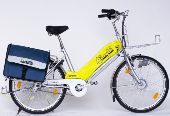

chissà come le selezionano le bici questi qua: prima l'enel con l'oxygen, ora le poste con una cinesaccia senza cambio...
Inserito il - 18/01/2008 : 14:30:51  Mostra Profilo Invia a Tino un Messaggio Privato
io non riesco a vederle... il link è giusto?
Ci sono problemi di visualizzazione, in effetti.
Però la notizia dell'acquisto di biciclette elettriche per la consegna della posta era apparsa già a novembre, quando avevo già notato che non sono le "Dinghi Partner" decisamente più belle:
50,22 KB

pero' secondo la mia filosofia fra un aiutino e niente è preferibile l'aiutino,
poi occorre vedere se un postino allettato dall'aiutino voglia solo quello e mettere niente
di suo, a quel punto devono mettere almeno della 14Ah per finire il turno, non vi pare?
