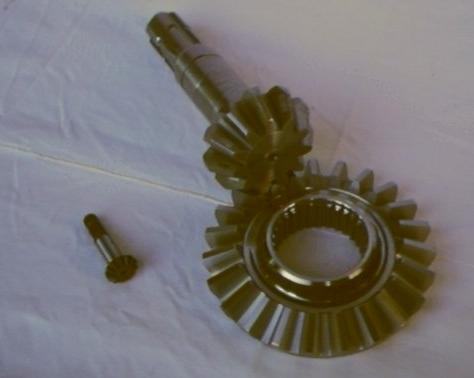

In realta', cambiando parzialmente discorso, mi sono sempre chiesto perche' montare quei motori trasversali quando con 2 semplici ingranaggi conici si potrebbe portare la rotazione longitudinale, permettendo un montaggio assiale del motore e semplificando molto l'installazione. Mettendo un satellite gia' demoltiplicato (o addirittura con free wheel nell'ingranaggio), inoltre, si semplifica tutta la catena cinematica!

immagino che fare un disegnino non sia cosa semplicissima, ma non riesco proprio a figurarmi come vorresti realizzare la cosa.

Be' sempre restando un po' OT, intendo cosi':
82,13 KB
14,96 KB
l'albero che si andrebbe a collegare all'ingranaggio piu' grande dovrebbe avere la ruota libera.

l'unica cosa chiara erano gli ingranaggi conici, quello che non mi è chiaro è il resto, ovvero dove e come attacchi il secondo ingranaggio. Cioè, si può fare, ma non mi sembra che la cosa si semplifichi.

Vedo se riesco a fare un disegno e scannerizzare, non e' facile descrivere a parole.
Prendi come esempio la seconda foto. L'ingranaggio piccolo va sull'albero del motore, in quello grande, (condotto) si inserisce una ruota libera nel centro e all'interno di questa un albero che agisce su una moltiplica che tramite una catena va su quella originale della bici.
Cosi' facendo eviti di sostituire l'albero del movimento centrale

credo di aver capito, ma tu parti dal presupposto che debba essere sostituito l'asse del movimento centrale, mentre secondo il mio punto di vista non è affatto così. Infatti mi interrogo spesso sul fatto che la cyclone richieda tale sostituzione, quando altri allestimenti simili non lo richiedono.
