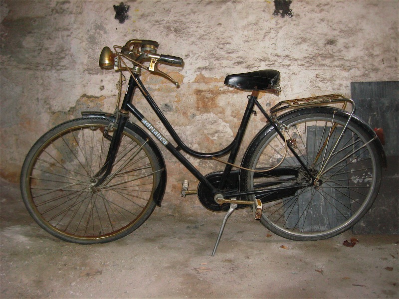

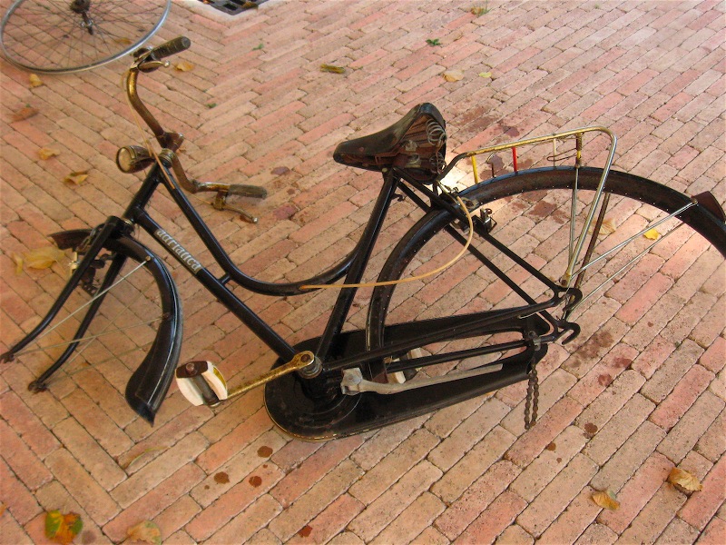

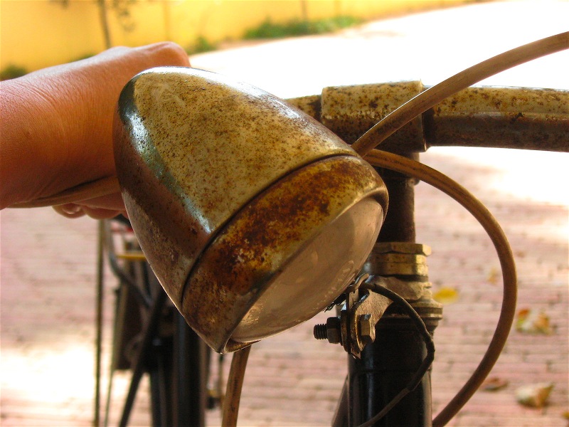

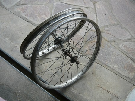

Inserito il - 27/09/2008 : 10:56:26  Mostra Profilo Invia a sameme un Messaggio Privato
Trovato in uno scantinato ed adottata per pietà.
202,51 KB
Ruote da buttare insieme ai freni e il "impianto" elettrico , tanta ruggine da eliminare. A me il telaio sembra decente, ma.., il fatto è che voglio solo guadagnare sul "campo" una manualità e colmare in minima parte la mia spaventosa ignoranza in fatto biciclette. Per adesso sto smontando tutto . Ogni volta che mi inceppo in qualcosa che non si smolla o di difficile mi impongo di calmarmi e ricordarmi alcune dei passi più belli scritti da P.M. Pirsig ne "LO Zen e l' arte della manutenzione della motocicletta." Devo togliere tutta la vecchia vernice oltre al ruggine, credo, ma non so con cosa. Uffi! E cerco, è ammetto con non poche difficoltà, di capire come fare per avere ( come usiamo molto noi al nord) una ruota posteriore con il freno a pedale e cosa mettere come cambio. E mille altre domande che mi verrà strada facendo. Il proggeto è a lungo termine, se finisco per la primavera mi va già bene. Intanto leggo in giro su web e divento sempre più confusa!
Se qualcuno si sente di aiutarmi con suggerimenti, o con sostegno morale fa cosa gradita.
Helga Helkama e2800

Messaggio di sameme
Direi che quel libro poteva benissimo chiamarsi "LO Zen e l' arte della manutenzione della bicicletta" senza perdere nulla del suo significato. Quindi ottima idea quella di applicare un po di zen allo smontaggio. Sarà ancora più zen se in fase di smontaggio ti segnerai per bene cosa-va-dove.
Venendo alle prime domande (carina la bici):
Ruote: non le butterei. Probabilmente andranno sostituiti i raggi, ma non i cerchi e i mozzi che una volta smontati potranno essere revisionati. I mozzi probabilmente si possono smontare, quindi potrai sgrassare bene le parti interne e le sferette che usciranno (attenata a non farle andare in giro, altrimenti addio zen). Una volta puliti potrai reingrassarli e rimontarli, serrando con la forza opportuna affinche scorrano bene.
Il telaio poi, potresti carteggiarlo bene bene e riverniciarlo, meglio con un fondo come prima mano. Oppure fare il restauro conservativo: carteggi la ruggine, lana di ferro fina sul resto, poi una bella mano di vernice trasparente. Mantieni cos' l'aspetto antico originale.
Cambio+contropedale: Lo sturmey-archer come dice elle sarebbe l'deale, magari vecchio e in buono stato. Altrimenti c'è il nexus 3-inter. Io ce l'ho sulla mia pedelec, è un 3 marce che ritengo sufficienti per la città, con freno a contropedale. Forse lo paghi meno dello sturmey archer. Però non ha il comnado a levetta , ma la manopola rotante (che mal si sposa su quella bici).
Poi le cose da fare sono molte ancora, su internet ci sono spesso dei bei video-tutorial (ad es io ne ho trovati belli su come raggiare le ruote).
Io ho lo stesso progetto: bici da donna Dei Imperiale anni '50, piu o meno nello stato della tua. Il restauro che ho in mente però è puramente conservativo (minor ricorso possibile a pezzi nuovi).
Inserito il - 27/09/2008 : 13:15:37  Mostra Profilo Invia a jumper un Messaggio Privato
Sverniciare e riverniciare , grosso problema lo puoi fare con:
- sverniciatore, raschietto e olio di gomito
- carta vetrata, raschietto e olio di gomito
- flessibile con disco lamellare e molta bravura
- flessibile con spazzola metallica e molta bravura
- sabbiatura professionale
Verniciare ...
la sua sarebbe:
- stuccatura
- una mano di antiruggine epoxy bicomponente a spruzzo (difficile)
- una mano di isolante bicomp a spruzzo
- 2 mani di vernice come sopra
- 1 mano di trasparente c.s.
- eventualmente usando un forno
le parti cromate, andrebbero RICROMATE da un cromatore professionista.
la ruggine la togli con la lana d'acciaio o acido ortofosforico ma essendo saltata la cromatura si riforma, quindi visto che non esistono vernici ricromanti , l'unica e' sabbiare e ricromare.
alla fine il tutto ti costa come una Apple iFlyer T8 specie sabbiatura e ricromatura
ehehe scoraggiata? ora cancella tutto , metti in conto che non verra' perfetta e vai di metodi subottimali come cartavetro e pennello.

Quoto jumper: cartavetro e pennello.
Poi ancora cartavetro e ancora pennello (vernice trasparente)
Inserito il - 27/09/2008 : 13:58:00  Mostra Profilo Invia a Dasti un Messaggio Privato
Quoto Jumper.
un lavoro professionale richiede molta bravura ed un esborso considerevole. Non credo ne valga la pena.
Però con cartavetro e qualche bomboletta di vernice spray puoi divertirTi.
Se il risultato non sarà professionale, comunque avrai la soddisfazione di avercela fatta con le Tue mani

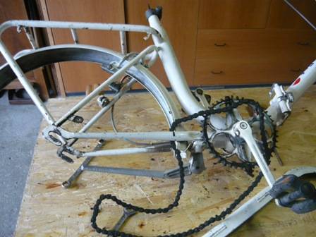

Debbo dire che la tua è bellissima e mi chiedo come
si possa abbandonare una bici così, la mia eccola qua:
58,91 KB
questo era ieri, oggi era gia così:
68,63 KB
ho deciso di cambiare i colori, ma sono ancora
indecisa su un paio di soluzioni, per adesso
la svernicio tutta
48,25 KB
l'ho smontata ormai in ogni sia parte
(chissà se riuscirò a rimontarla com'era)
55 KB
ci sono alcune parti che dovrò sostituire, perchè
le ferite sono troppo profonde
48,12 KB
ma più ci lavoro e più m'innamoro di lei,
oggi ci ho passato tutto il pomeriggio
e me la sono spassata alla grande.
Prima di rimontarla (forse) comprerò una corona un
pò più grande perchè si sa, la Graziella
"pedala pedala, ma sei sempre ferma", ma per questo
è ancora presto e lì avrò bisogno dei consigli
del forum. Per adesso mi fermo qui, spero più avanti
di poter postare delle foto di una "bella ciclina".
Ciao e buon lavoro per la tua Adriatica
(figurati se non c'era di mezzo il mare).

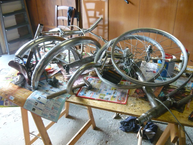

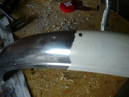

Ragazzi oggi sono andata avanti col lavoro, l'ho smontata tutta,
ma proprio tutta,alla fine il pezzo più grande che mi sono trovata
in mano era il cavalletto...........avanti così.

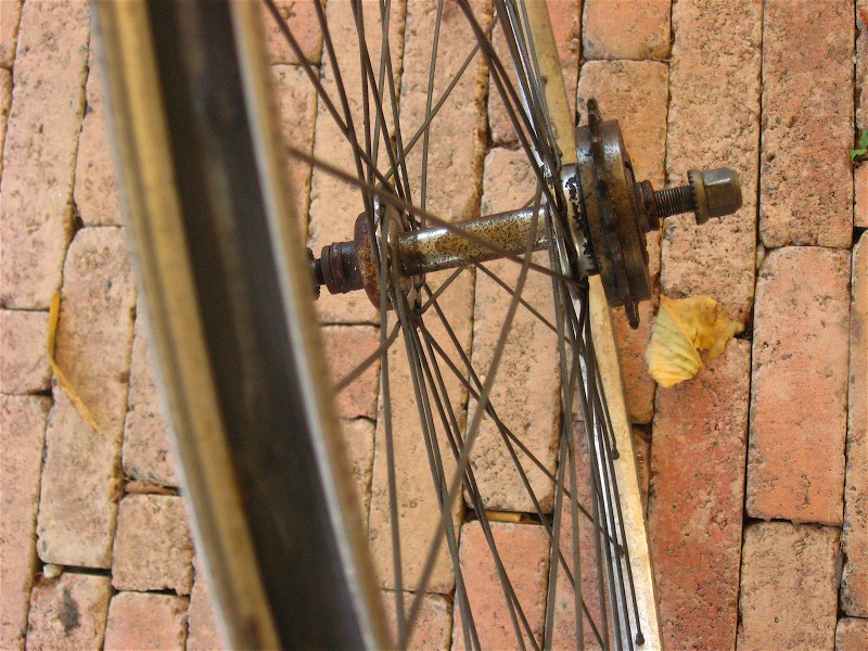

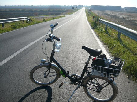

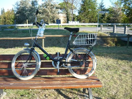

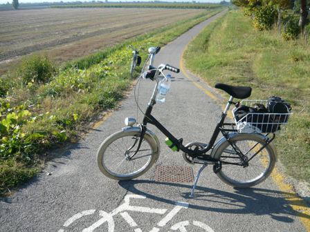

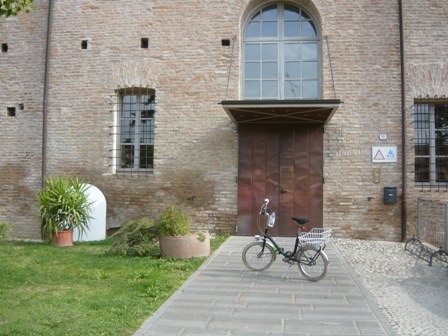

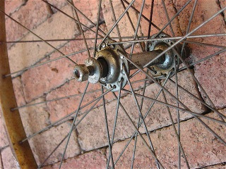

Inserito il - 29/09/2008 : 06:50:13  Mostra Profilo Invia a sameme un Messaggio Privato
Invio velocemente alcune foto dalla bici nello stato attuale:
219,68 KB
51,06 KB
235,8 KB
145,88 KB
@ Tutti, Ritorno ai vostri consigli e sconsigli dopo. Grazie mille!
@ Patrizia, Bella la tua bici e vai avanti veloce a quanto vedo, BRAVISSIMA!!!

Grazie Sameme, lo stato attuale è questo:
136,93 KB
che il Dio delle due ruote ce la mandi buona.

Inserito il - 29/09/2008 : 22:48:44  Mostra Profilo Invia a job un Messaggio Privato
sameme ha scritto:
Meritava il restauro solo per queste foto, sembra un quadro coi mattoni grezzi sullo sfondo e qualche foglia autunnale qua e là! Anche la ruggine sembra pennellata a posta!

Inserito il - 29/09/2008 : 23:21:58  Mostra Profilo Invia a pitta00 un Messaggio Privato
Infatti comincio a pensare che se "girava tutto" era così fascinosa e fané che era bella anche senza restauro.
Comunque, Sameme, se ti serve il compressore ti ospito volentieri.
Il cavalletto è grosso...se continui a smontare scoprirai all'interno della pedaliera e dei mozzi delle ruote tante simpatiche perline di acciao inox
Non fermarti all'estetica, già che ci sei falle anche qualche intervento "funzionale"!
sameme
398 Messaggi
Inserito il - 30/09/2008 : 14:50:40  Mostra Profilo Invia a sameme un Messaggio Privato
La bici è tutta infestata dalla ruggine purtroppo, e non so se anche le ruote sono diventati ovali, so percerto che fosse in disuso da anni. Alcuni raggi della ruota anteriore sono arrugginiti, bisogna sostituirli, Dici davvero picusbox che questo possa essere una operazione a portata di una principiante come me??.
Di certo è che mi avete convinta, opterò per un restauro più conservativo possibile. Cartavetro, lana di ferro e "togli ruggine" ed infine pennello ed vernice, ok! Solo che, soprattutto per quanto riguarda le parti cromati, lo stato è veramente pessimo. Esiste un antiruggine trasparente? E che tipo di vernice finale (trasparente), lo stesso sulle parti cromate e quelli verniciate? (jumper mi hai fatto prendere un colpo con le tue liste! ) Certo non pretendo la perfezione, voglio solo imparare facendo.
Per quanto riguardo eventuale cambio/contropedale, io nel mio immaginario vedevo il tipo della mia gioventù, con la levetta. Mi sa che per adesso metto a posto tutto così com'è. Con la monoruota (si dice così?) posteriore. Poi, prossima volta che vado su in Norvegia, vedo di trovare una soluzione pronta (anche usata). Anche la mia mammina aveva, pochi anni fa fatto montare una soluzione cambio a 3v/freno a contropedale sulla sua nuova bici. Non mi ricordo la marca, ma per me il suo cambio non va. Il problema è che se il rapporto più alto permette una buona pedalata in piano, le due più basse mi fanno frullare troppo i piedi! Anche nella salita ripida i piedi frullano e la velocità si abbassa troppo. Io vorrei sentire una più ferma presa sui pedali anche in salita (non so se si capisce cosa intendo?), quale sono le soluzioni??
Sostituire uno o più raggi non è così difficile come può sembrare a chi non lo ha mai fatto.
I raggi sono bloccati sulle asole del mozzo tramite la capoccia del raggio (come fosse un lunghissimo chiodo).
Quindi entrano nel foro del cerchio, e li sono fissati da una specie di dado detto "nipplo" (trad poco letterale di nipple in inglese, ma meglio così...).
Il nipplo si avvita con un cacciative passando dalla parte superiore del cerchio, che quindi deve essere scoperto (ovvero senza copertone, camera d'aria ecc).
Una volta avvitato da sopra (senso orario), si avvita da sotto con un tiraraggi, una specie di chiavetta fatta apposta (senso antiorario), fino alla tensione giusta (a naso, quando non flette sotto le dita).
Questa operazione si può fare anche senza smontare tutto.
Sgonfi la ruota.
Tiri il copertone in modo da mostrare il cerchio. Sotto probabilmente ci sarà il "paranippli", un nasto gommato che evita che i nippli appunto pizzichino la camera d'aria). Sposti il paranippli e vedi il nipplo. Lo sviti e tiri via il raggio. Al contrario per infilare il nuovo.
Se non si è rotto il raggio durante l'estrazione, portalo come campione quando acquisti il nuovo.
Edit: nota che qualche raggio arruginito non da problemi. La ns Dei ha TUTTI i raggi arruginiti. La prima volta che ho provato a tirarne uno si è rotto. Adesso ne ha uno nuovo e tutti gli altri arruginiti... e va che è una meraviglia!

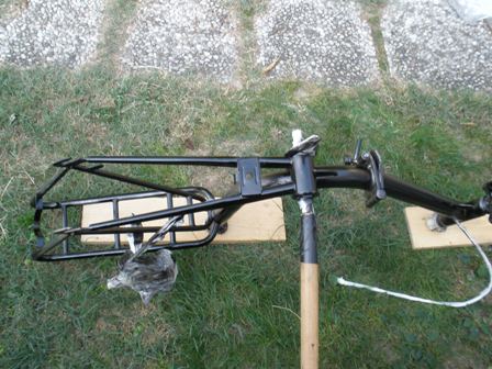

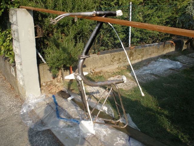

Qui i lavori procedono, appena ho un pò
di tempo mi dedico alla trasformazione della bici.

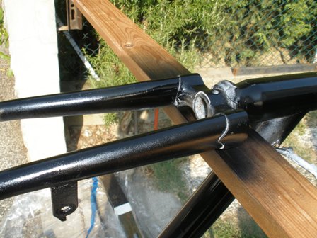

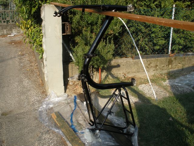

Oggi ho cominciato a ridipingerla
90,97 KB
ho pensato che appendendola in questo modo
sarei arrivata meglio in tutti i punti e il risultato
mi è sembrato abbastanza soddisfacente.

Brava Patrizia!
Cosa ha fatto esattamente? Sverniciata, carteggiata, primer e bomboletta nera? Che tipo di vernice?
Scusa ma questi lavori mi attraggono un casino.

Inserito il - 02/10/2008 : 18:46:50  Mostra Profilo Invia a Patrizia un Messaggio Privato

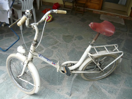

Allora ragazzi, la bicicletta com'era all'inizio basta guardarla
qualche foto più in alto non sto a rimettere la foto.
Quando sono partita con questo progetto, avevo poche idee
e ben confuse, ma tanta, tanta buona volontà.
Ad esempio, non sapevo di che colore l'avrei dipinta
(consiglio della sera: non comprate gli smalti finchè non
sarete ben sicuri del colore, io ho dovuto permutare
una bomboletta perchè ho cambiato idea strada facendo.
Bisogna armarsi di tanta pazienza, soprattutto all'inizio
quando dopo aver smontato la bici viene l'ora di

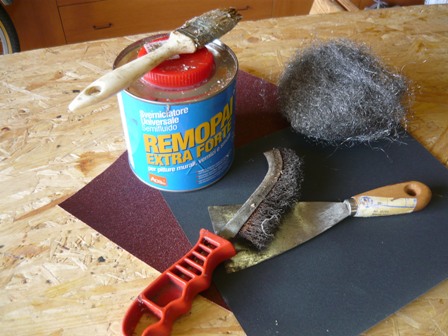

togliere la ruggine e sverniciarla, io per questo ho usato
questi attrezzi
59,97 KB
per la ruggine carta vetro prima grossa, poi media
e alla fine finissima per donare lucentezza.

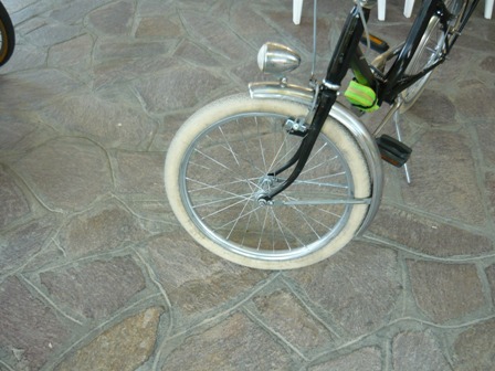

Alcune parti dei cerchioni purtroppo erano irrimediabili
e dopo averle comunque "ripulite" il meglio possibile,le ho
ritinte con uno smalto color cromo
55,88 KB
ottenendo un risultato abbastanza soddisfacente.
Ho proceduto pezzo per pezzo, cm. per cm. passando
anche le viti, puresse arrugginite.
Il telaio della bici l'ho sverniciato prima cospargendolo
con il prodotto sverniciatore e poi con la spatola
e alla fine con la cartavetro finissima.
Anche qui ho proceduto a pezzi di circa 10/15 cm.
l'uno, altrimenti lo sverniciatore mi si sarebbe
asciugato troppo. Un lavoro noioso e stancante,
ma necessario (usare sempre i guanti perchè lo sverniciatore
è anche un buon "spellatore").
Alla fine la bici era stata denudata del vecchio vestito
ed il momento di cucirgliene un altro era finalmente
arrivato. Ho scelto il nero
54,75 KB
primo perchè e pur sempre un classico dell'eleganza
secondo perchè il mio primo ragazzo (io 4 anni e lui 6)
aveva una Graziella nera e a tutt'oggi è la sola cosa che
ricordo di lui.

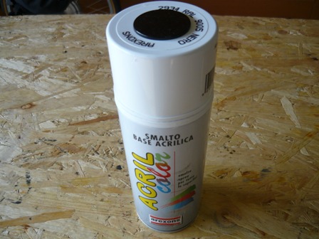

Ah...dimenticavo, dopo aver verniciato con questo
54,22 KB
ho passato una mano con un fissatore
55,24 KB
che dovrebbe mantenermi un pò più a lungo la verniciatura.
50,14 KB

Le prossime foto che vi manderò saranno quelle della bicina finita
Questo è tutto per ora.
Passo e chiudo.

Ma una foto del cerchio dopo il trattamento con smalto cromo?
Inserito il - 02/10/2008 : 19:26:39  Mostra Profilo Invia a Dasti un Messaggio Privato
Brava veramente, Ti sei messa di buona ed hai già quasi finito il lavoro. COMPLIMENTI
Patrizia
592 Messaggi
Inserito il - 02/10/2008 : 20:24:41  Mostra Profilo Invia a Patrizia un Messaggio Privato
Picus, tra le prossime foto ce ne sarà una
alle ruote, ok?

Io sono al lavoro con gli cerchioni, la ruggine è stata tolta, mozzi smontati e sgrassate (tutte le sferette raccolte ), e i raggi da sostituire smontati. Domani vado a comprare quelli nuovi. E devo decidere quale trattamento riservare ai cerchioni stessi.
Poi, piano, piano, toccherà al telaio. Come detto al inizio del tread, non ho fretta, questo è un progetto a lungo termine.

Sameme per togliere la ruggine dai cerchioni ho usato
carta vetrata, solo carta vetrata e tanta buona
volontà. Poi una volta tolta tutta, li ho
puliti bene con una straccio imbevuto nella nafta
e una volta asciugati li ho ritinti con il cromo.
Ai parafanghi invece ho tolto la vernice e li ho lasciati
del loro colore naturale.

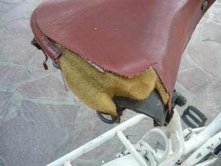

Ho dovuto tenermi la sella perchè il reggisella è più grande di quello che usavo io. La mia vecchia sella è tutta a pezzi ma il mio fondoschiena ci era abituato bene...

- sella: sistemata quella vecchia con prodigioso adattatore ricavato da ex contenitore in plastica opportunamente tagliato e inserito come spessore

Ieri con uno sforzo titanico ho terminato la sistemazione della "bici-stazione"
Ho messo dietro una ruota da 28" come desideravo da tempo allargando un po il carro che era per 6v, il che ha comportato un completo riassemblaggio del freno posteriore....ho tolto nuovamente il vbrake e rimesso un cantilever opportunamente modificato a forza di lima e trapano, quindi mi è tornato il vecchio problema che con lo zainetto sul portapacchi schiaccia il cavo e quindi il freno dietro è un optional (anche senza zaino cmq frena circa un buon 70% in meno del vbrake davanti anche tirando come un dannato)
Per il cambio dopo mille tentativi di regolazione ho sostituito comando e deragliatore posteriore. Fa ancora qualche bizza nella discesa verso i pignoni piccoli, soprattutto l'ultimo.
Ho infine messo qualche strano adesivo per renderla riconoscibile e adesso è completa.
