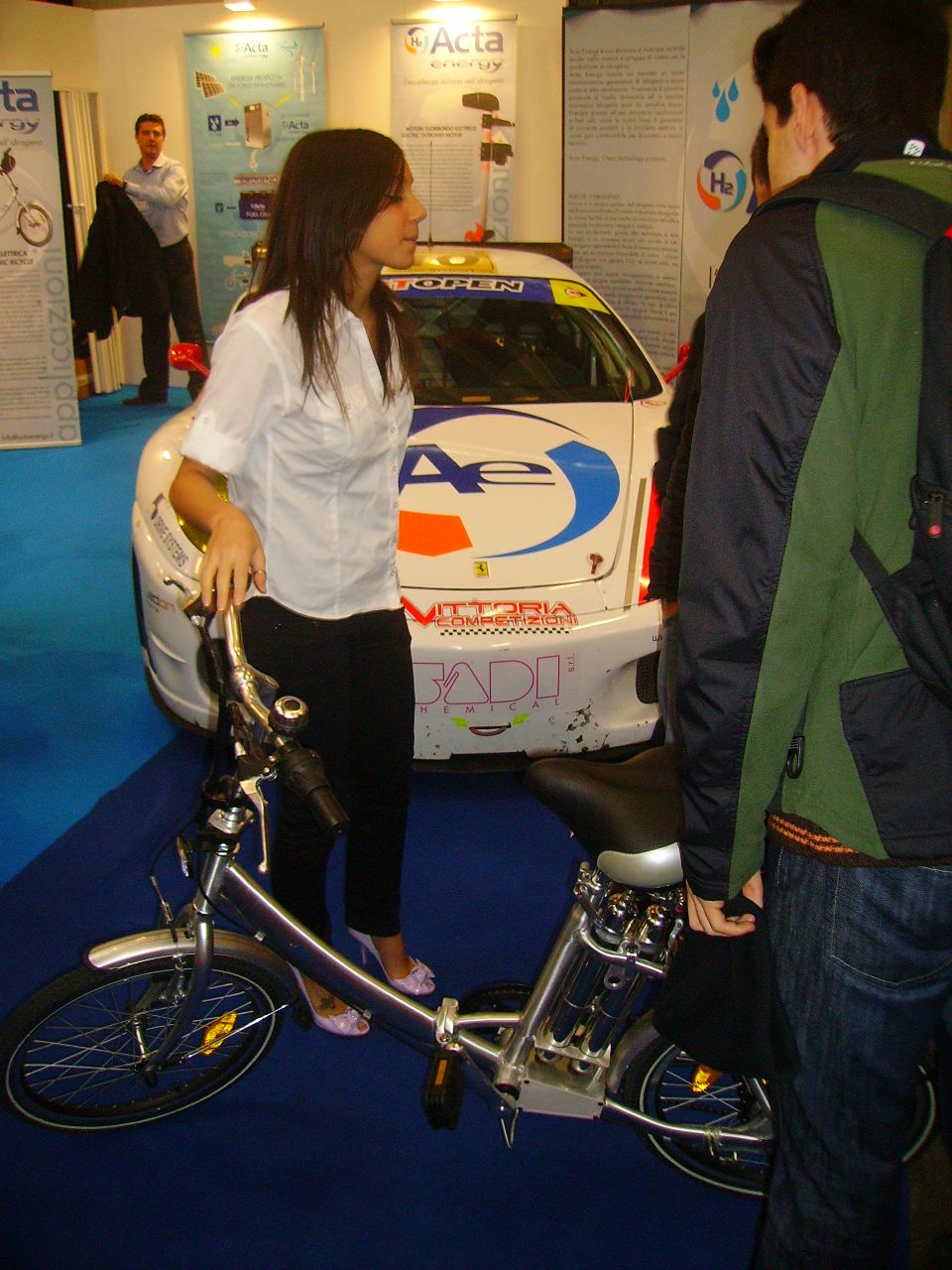

la BICICLETTA AD IDROGENO ( !!!! )

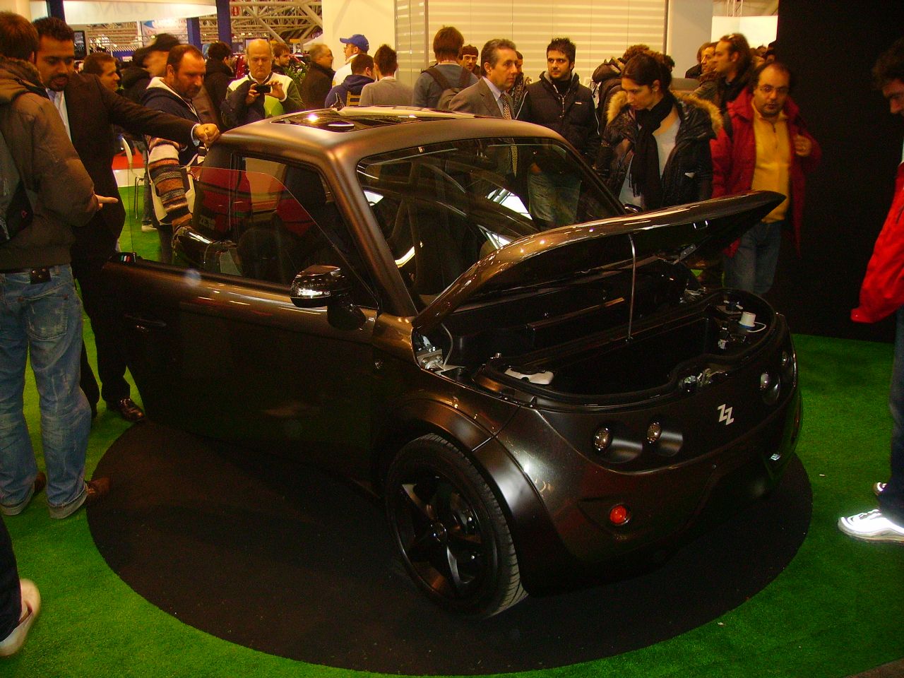

la TAZZARI ZERO !!!

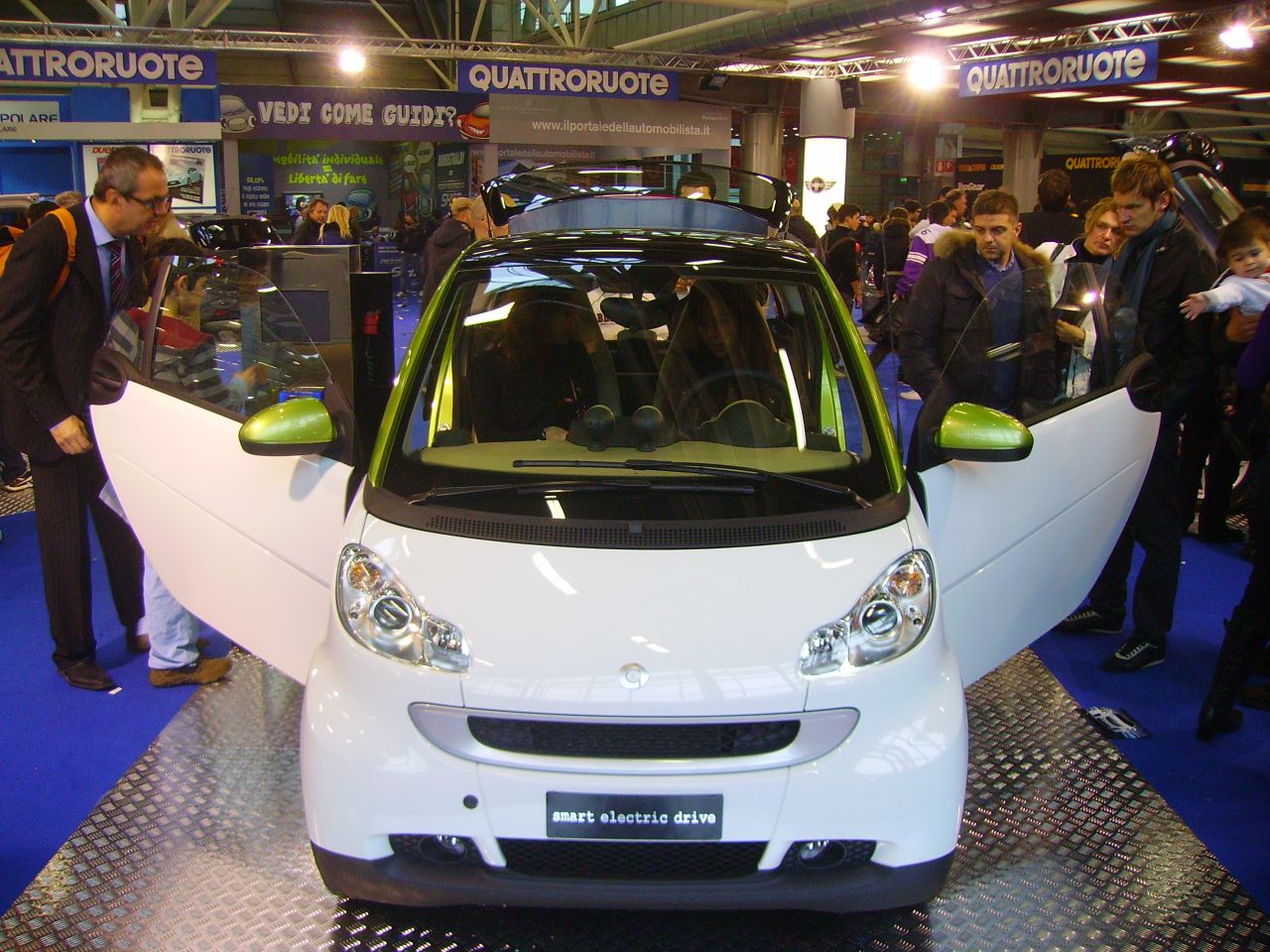

la SMART ELETTRICA !!!

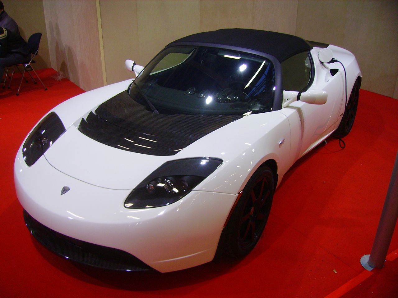

la TESLAAAAAAAAAA !!!!!

interessante,il motorino ibrido c'era anche dal vero o solo sul volantino?la bici ad idrogeno andava o era ferma? gli altri mezzi si potevano provare o si guardano e basta e bisogna credere che funzionano?

la bici ad idrogeno è una storia a se, e se Vonluger vuole dire la sua visto che è il più critico al riguardo è benvenuto.
ovviamente non c'era nulla che poteva essere provato, solo visibile negli stand. A parte la Tazzari ZERO che veniva fatta provare ma le liste erano già piene. noi ci siamo segnati per andare a provaarla a Imola.
Scandalosa la presentazione della TESLA, una macchina con prestazioni
da vera sportiva, come sapete, dal costo di 100.000 euro, era tenuta seminascosta in uno stand spoglio senza un poster né un depliant, né una hostess. boh !! in confronto lo stand della Tazzari Zero sembrava un'astronave, con ben 5 macchine esposte, poster megagalattici e ragazze immagine. quelli della Tesla, che avrebbero dovuto occupare, mezo padiglione, hanno detto che sono riusciti a venire solo all'ultimo momento.. sarà. in italia non è ancora in vendita ma lo sarà. per ora nel nostro paese ce ne sono 2, importate. i proprietari sono, ovviamente a detta del rappresentante, a dir poco entusiati.

L'idrogeno è una bufala colossale nel senso che non è per niente efficiente dal punto di vista energetico. Per produrlo serve energia con rendimenti molto bassi per consumarlo serve o un motore endotermico con rendimenti molto bassi oppure una cella combustibile con rendimenti molto bassi 30%. Naturalmente vi chiederete perchè allora se non conviene spingono cosi tanto per la sua diffusione ?
La risposta è semplice l'idrogeno permetterebbe di mantenere la tecnologia obsoleta dei motori a combustione e soprattutto il monopolio dei carburanti. Per darvi una idea dello spreco di soldi e di energia che quella cosa carina con le bomboline che avete visto in foto detta bicicletta ad idrogeno consuma vi espongo un po di dati:
Con un pieno di 600 litri di idrogeno (nelle bomboline) si fanno 100 kilometri a 25 km/h di velocità massima quindi il motore si immagina essere un golden da 250 watt, l'energia elettrica è prodotta dalla cella a comobustibile sul portapacchi con un rendimento del 30 %. Per produrre i 600 litri di idrogeno necessari vendono assieme alla bici il generatore di idrogeno che consuma 500 watt in un ora per produrre 100 litri di idrogeno, quindi sono necessarie 6 ore per ricaricare completamente la bici.
Costo dell'operazione 3000 euro la bici + 1500 euro di generatore che a quanto ci è stato detto dovrebbe durare 10000 oredi utilizzo (non si capisce perchè il generatore abbia una scadenza). Fatevi un paio di calcoli per capire che l'idrogeno non è la soluzione ai nostri problemi ma è la soluzione dei problemi dei petrolieri !

Quoto Vonluger, come già detto l'idrogeno serve solo a trasportare energia dal luogo di produzione a quello di utilizzo, come le batterie o un serbatoio di metano, ma con rendimenti veramente bassi. La BMW per esempio sta investendo nell'idrogeno, ma usandolo come combustibile nei normali (quasi) motori di serie perchè dice che i clienti che comprano la BMW vogliono prestazioni: avranno mai sentito parlare della Tesla?
In realtà anche la BMW, dopo la Volkswagen, ha dato uno stop alle proprie ricerche sui veicoli a combustione interna alimentati ad idrogeno... direi che è un segnale importante
