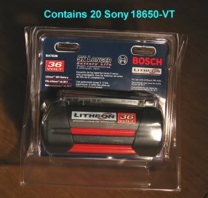

Ipotizzo che utilizzeranno le celle che acquistai quando, infelice proprietario di una E-Go con batterie al piombo, presi dagli Stati Uniti un trapano (che mi serviva) e 2 pacchi batteria Bosch 36V, Litheon denominazione commerciale, questi per l'esattezza

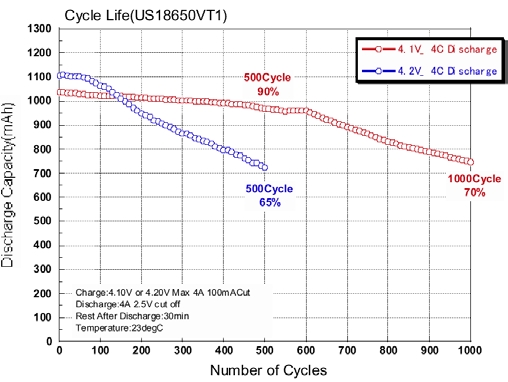

credo che all'interno ci siano le celle Sony 18650VT e abbiano questo ciclo di vita e in effetti tempi di ricarica analoghi
92,01 KB
Ipotizzavo di adattare i pacchi batteria al fiacco motore della E-go ma all'uscita degli incentivi preferii acquistare una Agattu e non ne feci più niente (naturalmente il trapano mi è servito e va benissimo!)

erano delle 36V 2.6 Ah se non sbaglio
