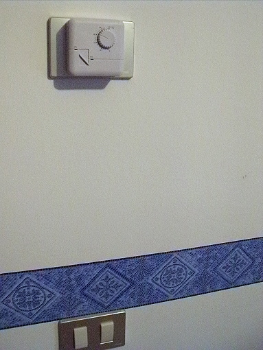

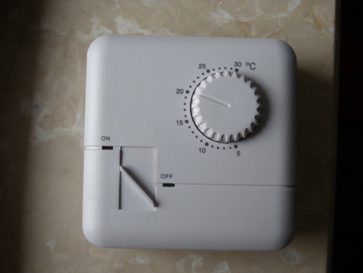

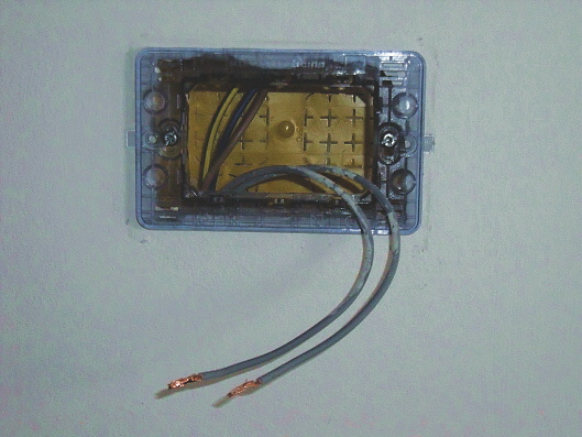

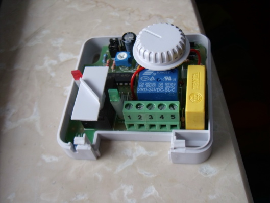

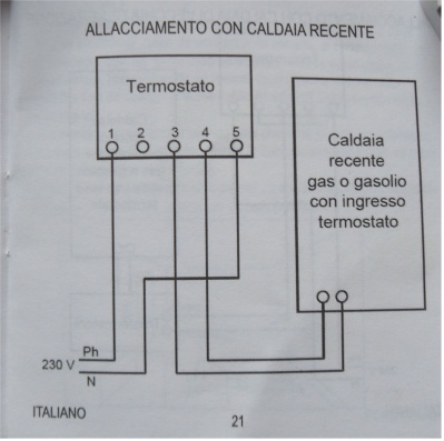

ciao a tutti,per caso qualcuno capisce quanti fili occorrono per collegare questo termostato? solo 2 (quei 2 grigi liberi) oppure di piu'? (quindi tagliando gli altri?) grazie.

il termostato va alimentato con la 220 e segnalano addirittura la polarità dei cavi sullo schemino.. la caldaia è pilotabile con 2 fili.. poi se la tua caldaia ha qualche particolarità, non lo saprei proprio..

Ciao, quelli grigi dovrebbero essere quelli della pompa dell'acqua della caldaia, ma per far funzionare quel termostato hai bisogno anche della fase e neutro della 220v e li devi collegare, dallo schema che hai allegato, alla morsettiera 1 e 5.
I due grigi invece li colleghi ai morsetti 3 e 4.
Diciamo che i due fili grigi sono stati predisposti per i "vecchi" termostati a lamina bimetallica, o a quei termostati alimentati da una batteria interna per il loro funzionamento.
Gli attuali, non hanno più la batteria interna, ma vengono attaccati alla 220v per il loro funzionamento. Ne ho installato pure io uno di quel modello come il tuo e ho dovuto tirare i 2 fili della 220v.
Comunque nella scatola si intravedono i fili della 220 (quello marrone e quello blu, assieme alla terra giallo-verde.
Basta che tagli i fili blu e marrone e ne fai una derivazione; il filo blu (fase...prova con un cacciavite cercafase comunque...) lo colleghi al morsetto 1 e il marrone al morsetto 5.
