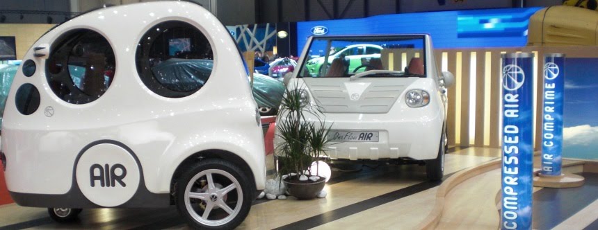

Eccola qua, viene fabbricata in Francia:
http://www.mdi.lu/fra/affiche_fra.php?page=accueil

Interessante,anche se mi sa tanto di work in progress.
In ogni caso rimane il fatto che le bombole vanno pur sempre ricaricate e ciò avviene pur sempre per il tramite di un compressore, che se a carburante, in ogni caso un certo consumo di combustibile ce l'ha.
Lo studio del mezzo è encomiabile anche se a mio avviso la linea dell'air pod può lasciare un tantino interdetti (dallle mie parti si direbbe " un si po' taliari") e inoltre vedo poco pratica la seduta dei passeggieri che viaggiano come se andassero in retromarcia.
Vediamo che succede.

aria compressa = tanto freddo
può sfondare forse in certi paesi africani ed arabi
