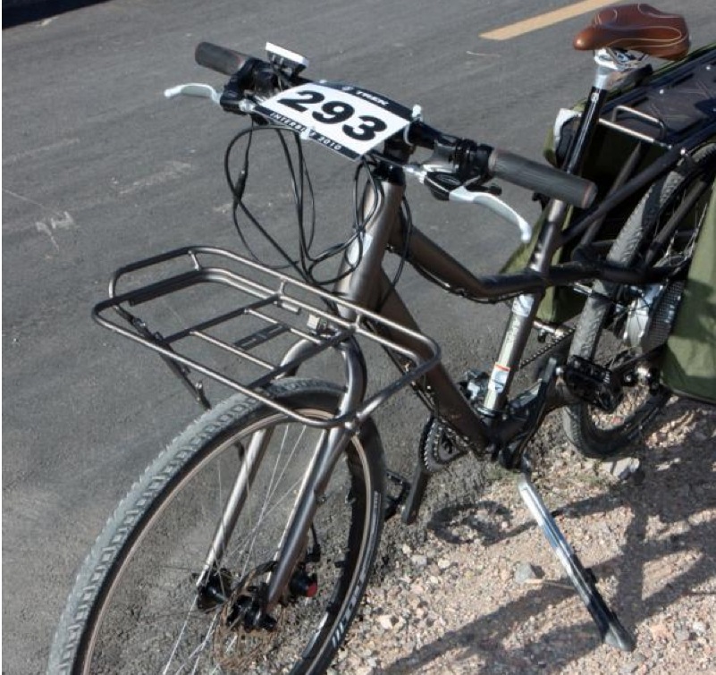

Ecco la bici da trasporto che mi interessa:
578,45 KB
Bella, vero?

bellissima non si può mettere la targa, la rovini.
3560 Messaggi
Inserito il - 31/12/2012 : 22:06:30  Mostra Profilo Invia a T4R un Messaggio Privato
In Italia non è possibile omologare/targare un BiPa come la vuoi tu.
Neanche comprando all'estero ed importando; in quanto è una categoria di veicoli che il nostro C.d.S. non prevede.
Ottima BiPa comunque.
OSCAR95
1192 Messaggi
Inserito il - 31/12/2012 : 22:28:07  Mostra Profilo Invia a OSCAR95 un Messaggio Privato
è veramente bella, ma come già ti dicono, purtroppo non è targabile come ciclomotore.
Poi guarda, il Bionx è un motore a sensore di sforzo, quindi in caso di controllo (cosa rara) da parte delle forze dell'ordine, una volta che hanno appurato che la Bipa funziona solo con la pedalata, dubito che stiano lì a misurare la potenza.
Comprala così com'è, che poi come ti dice claudio02, una targa la rovinerebbe e basta!

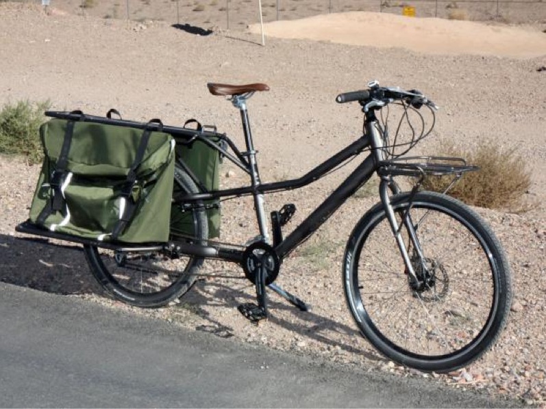

Grazie a tutti. L'anno comincia nel migliore dei modi....ragionando intorno ad una nuova bici con gli amici del forum!
@Claudio02 E' vero, con la targa sarebbe rovinata. Per fortuna che non si può mettere! :)
Si può sempre ordinare con il Bion-X da 250W e pedalare un pò di più..... andare in giro con una bici fuori regola mi metterebbe a disagio, non si sa mai.
@Alibi:

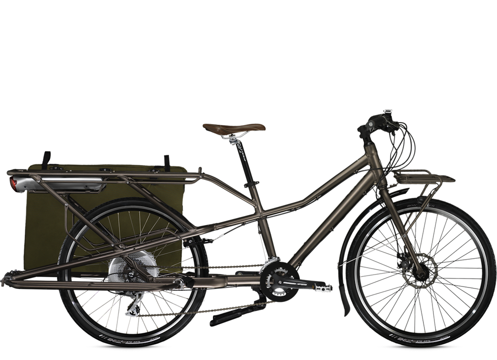

Sì, mi piacerebbe intraprendere un lungo viaggio in bici, magari anche a tappe con rientro alla base in aereo ogni tanto. Ho notato che le bici dei giramondo sono antiesteticamente sopraffatte da borse e borsette di ogni tipo, fatto che le rende a mio avviso instabili sia in movimento che nella sosta. La soluzione del carrellino appeso non mi convince.

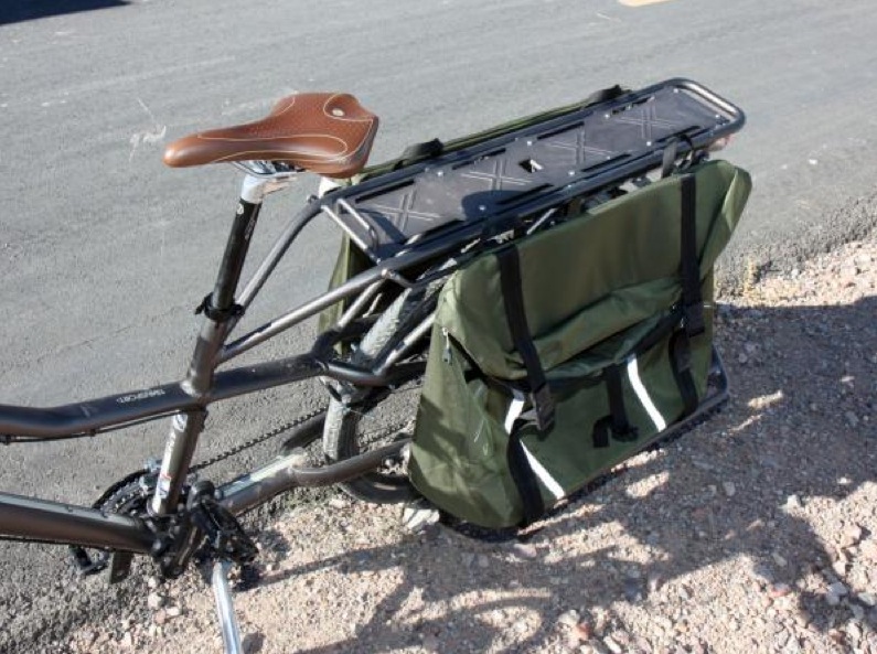

La Trek-Transport mi sembra una ottima soluzione: non è una bici, è un portapacchi con una bici attorno!
Quello posteriore ha due aggeggi ribaltabili sui quali puoi appoggiare e fissare due valigie. Le stacchi, riprendi l'aereo e torni a casa. La bici la lasci in un parcheggio custodito all'aeroporto per pochi euro al mese, e via (e magari la lasci lì a disposizione di qualche amico fidatissimo che può farsi una tappa).
E' un'idea per quando andrò in pensione, cioè mai!!!

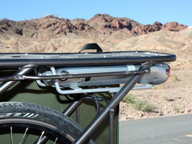

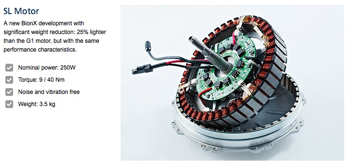

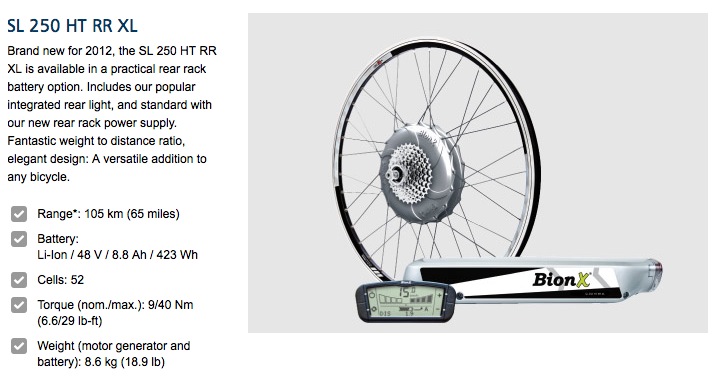

E' una bici ben fatta, curata nei particolari. Il Bion-X è molto diffuso nel mondo e questo fa comodo in caso di necessità di qualche rottura. Le valige nascondono il motore (supersilenzioso) così che nessuno potrà sospettare che trattasi di un worldtour elettrodopato !!!
Tutte le caratteristiche le puoi trovare qui:
http://www.trekbikes.com/us/en/bikes/town/urban_utility/transport/transport_plus/#
Ecco alcune immagini:
186,91 KB
218,31 KB
162,62 KB
136,06 KB
178,15 KB
Viene voglia di partire, no?

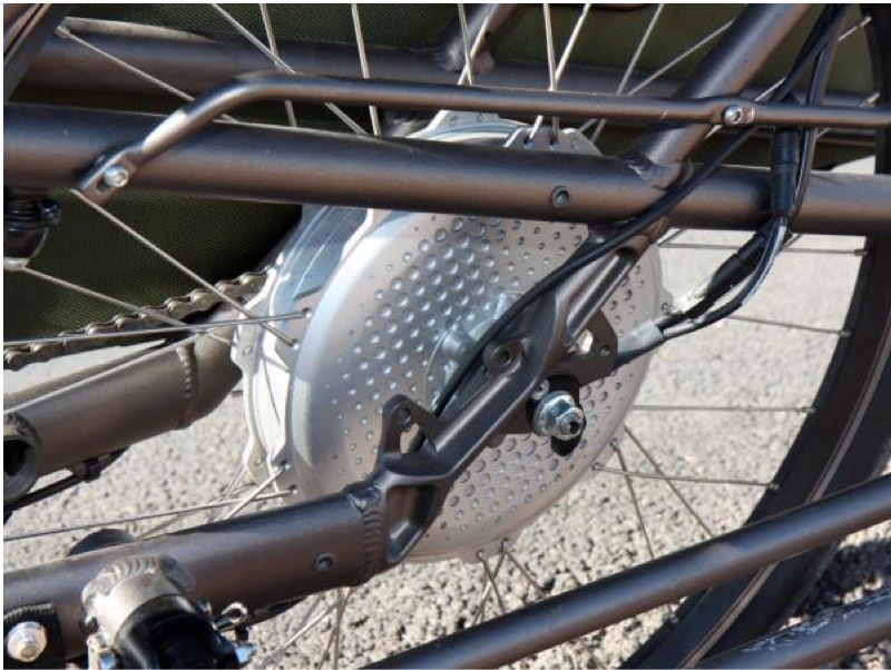

Bella Rougegan molto bella, però sarebbe un viaggio lungo fatto di tappe brevi, vista quella batteriuccia da 190Wh dovrai portartene dietro un paio di scorta
in più il motore è un gearless e se per qualsiasi motivo resti senza corrente sono cavoli amari, già tu non sei un piumino mettici anche il carico

Quoto comunque Eugenio riguardo all'autonomia del mezzo e aggiungo che il BionX con un mezzo già pesante di suo e in più carico di bagagli non ti consentirebbe di affrontare le salite, anche su bici usuali se lo sforzi un pò scatta la protezione termica.

Avete ragione, non mi ero accorto della pochezza della batteria. E' strano comunque che nel sito della Trek Transport riportino ancora un pacco di batterie così mingherlino quando la Bion-X dispone a catalogo di articoli ben più "dotati", fino a 423wh.
81 KB
Per la faccenda del tipo di motore gearless alzo le mani (non ne so più di tanto) e alzo le orecchie (sto all'erta e considero positivamente il vostro avviso).

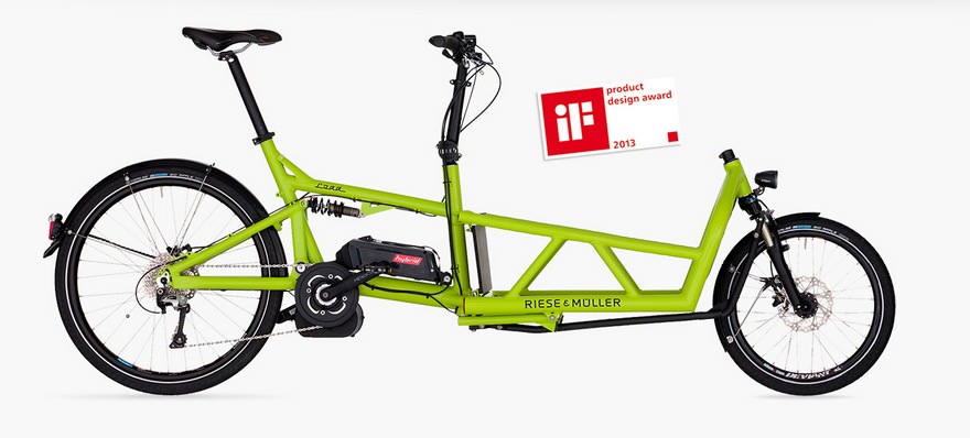

Rougegan, questo si può fare con Bosch e Panasonic: le batterie BionX NON sono intercambiabili tra loro, ogni kit lavora solo con la sua specifica, è per questo che dicevo di portartene dietro altre 2 di scorta, devono essere uguali
devo dire che questo sistema, potenzialmente ottimo, ti obbliga a stare tra binari strettini , consigliata la lettura del pix-test n. 16 http://www.jobike.it/forum/topic.asp?ARCHIVE=true&TOPIC_ID=6033
comunque di bici cargo & trasporto se ne trovano, poi fai un'elettrificazione a tua misura
giusto per citare guarda i cataloghi di www.bicielettrichemilano.it (ex ElCiclo Vigevano) e anche www.yubaride.com (a me piace molto la Yuba Mundo), troverai muscolari, kittate e bipe pronte rigorosamente non targate

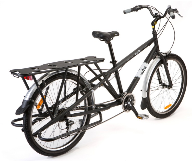

La Trek non so, la Yuba Mundo carica fino a 200kg
http://www.lastazionedellebiciclette.com/site/vendita/page/mundo-yuba

Ho visto la Yuba Mundo, assomiglia alla Trek Transport... carina.... soprattutto questa di colore scuro.

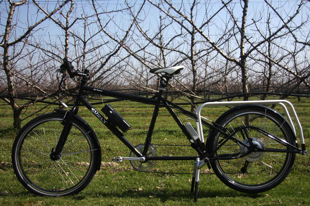

111,16 KB
Mi piacerebbe elettrificarla sulla ruota posteriore così che il motore rimane nascosto dalle borse.
Mi chiedo: un motore hub geared tipo il BPM 500 lavora meglio del Bion-X alle basse velocità e forti carichi, non ha problemi di surriscaldamento?

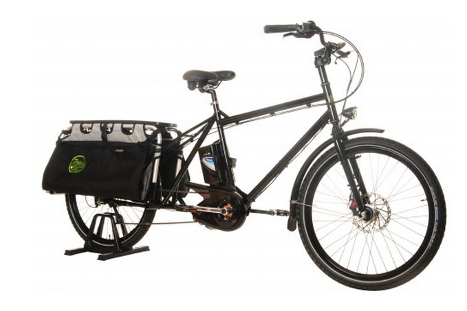

Questa ha il vantaggio di avere il motore centrale Panasonic da 250 W equipaggiabile credo con batterie molto capaci, anche più di 600 Wh. Non è bella come la TREK Transport ma ci va vicino. Ma costa assolutamente troppo, 6000 dollari. Guardate qui:
http://www.petesebikes.com/products/detail/petes_ecargo_bike
Che ne dite?
36497 Messaggi
Inserito il - 05/01/2013 : 09:00:38  Mostra Profilo Invia a Barba 49 un Messaggio Privato
Ma, sinceramente con la previsione di peso che hai fatto non vedo come un motore (anche se centrale) da 250W possa esserti di aiuto.
Quel mezzo pesa più di uno scooter, e se incontri una salita voglio vedere come la fai...
Io ho visto Alcedo littarne una per un cliente, ma non ci stava certo mettendo un motore da 250W!!!

Inserito il - 12/01/2013 : 08:44:54  Mostra Profilo  Visita l'Homepage di alcedoitalia Invia a alcedoitalia un Messaggio Privato
che belle le foto che hai postato...l'Olanda è proprio la "patria" europea delle bici, sapete che nel 2011, il 18% delle bici vendute sono elettriche? seguono la Germania e l'Austria con il 9% e l'Italia un misero 3% ma c'è chi ha fatto peggio di noi....la Francia, con appena l'1%.
non so quanto possano essere attendibili questi dati, ma mi sono stati comunicati da una rivista del settore.
i tubi in allumino facevano parte del kit, il motore invece è stato scelto in base alla tipologia di utilizzo, la bici deve fare al 90% pianura, e il cliente la usa come mezzo di trasporto, e deve percorrere diverse decine di kilometri al giorno, ecco il perchè della scelta.
un caro saluto a tutti....
Inserito il - 28/01/2013 : 17:24:57  Mostra Profilo Invia a dipigi un Messaggio Privato
rougegan ha scritto:
[size=1] 70,82 KB[/size=1
Che ne dite?
Anche Bosch ha una proposta targata riese und müller
www.r-m.de/bike/load-hybrid-touring/

Grazie Dipigi, ho recuperato questa foto e un video.
Se dal punto di vista tecnologico questo esemplare di cargo bike è eccellente, biammortizzata, motore bosch, freni a disco, cambio nuvinci, ecc ecc soto quello estetico è la dimostrazione che il design teutonico deve farne ancora di strada....
Non so, manca di classe
