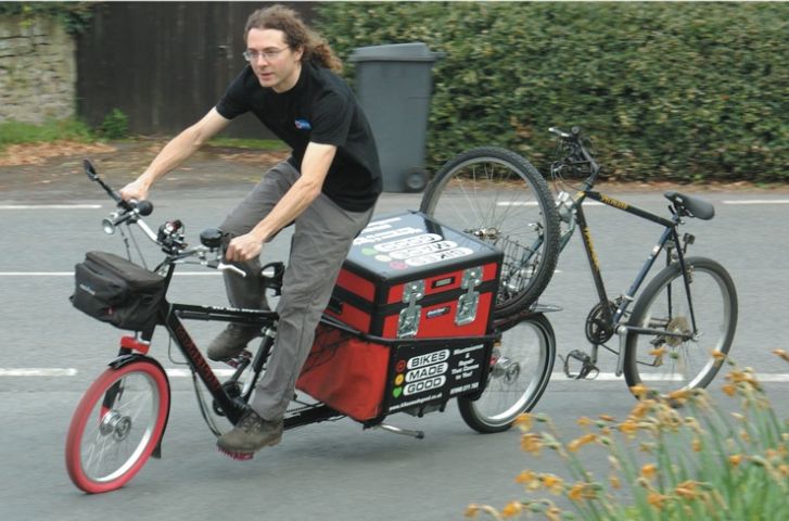

è una mia vecchia fissazione, vorrei trovare il modo di portarmi una bici in bici, molte volte mi capita, specialmente con mio figlio, che sarebbe comodo andare in due bici e tornare con una o viceversa... ma non sono mai riuscito a capire come fare, con bici normali
ora ho visto su velovision un simpatico meccanico itinerante che si è inventato un veicolo così

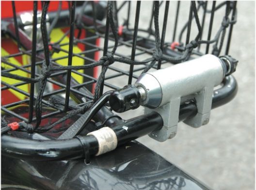

in sostanza ha montato un falso mozzo sul portapacchi
ora la mia domanda è -- rivolta a quelli bravi in queste cose: come si costruisce un affare del genere? o meglio ancora, chi me lo costruisce e che indicazioni bisogna dargli?

e comunque è facilissimo da fare/adattare, nella peggiore delle ipotesi puoi utilizzare
un mozzo anteriore anche fuoriuso, attaccato al portapacchi

Io feci una cosa del genere per portare la moto Honda di mio figlio dietro al mio vecchio Camper Mercedes. La moto era più lunga di quanto il camper fosse largo e quindi costruii un supporto in ferro dove fissare la forcella anteriore senza la ruota. Per chi sa maneggiare un frullino ed una saldatrice per ferro è abbastanza facile.
Il sistema più semplice che puoi adottare è una staffa ad U fissata dietro il portapacchi con due fori alle estremità dentro cui fai passare un pezzo di barra filettata che bulloni alla staffa lasciando uscire le due estremità libere. La larghezza della barra e della staffa le fai corrispondere all'apertura della forcella anteriore. Completi con una leva di fissaggio ruota rapida ed il gioco è fatto.

tempo fa volevo fare la stessa cosa per portare la mtb in moto... dovrebbe bastare un ferro a U forato sulle due gambe della U qualsiasi fabbro te lo piega...poi ci metti qualche rondella oppure raccatti un vecchio mozzo da una ruota di recupero togli raggi e cerchio e lo attacchi con un worm al portapacchi ella tua bici.

Beh, farsi un supporto e' semplicissimo per quella piastra e a costo zero:
1) prendi un pezzo di legno duro (acero,faggio, ecc) o compensato da 1,5-2 cm .
2) lo tagli a misura , in modo che combaci con la piastra
3) segni i buchi dove passeranno i bulloni, e fori, poi lo piazzi sotto tuo portapacchi e con la matita segni il profilo dei ferri che gli stanno sopra. Prendi le misure del diametro dei ferri.
4) con con una fresatrice manuale (ma anche con una raspa ) scavi gli incavi in modo che ospitino i ferri ,ricavando le profondita' dalle misure prese sopra ; rimani stretto con le misure in modo da stringerli bene.
5) monti e stringi. Finito. Costo ? ZERO. Robustezza elevatissima.
E' il caso di dare almeno un impregnante al legno, o meglio verniciarlo con vernice per esterni.
